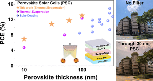

制造方法方面,NTU 团队采用了与工业兼容的热蒸发法。该工艺在真空腔室中加热源材料直至蒸发,蒸气随后沉积在表面形成薄膜。该方法可在大面积上沉积非常薄且均匀的钙钛矿层,同时避免使用有毒溶剂,并有助于减少太阳能电池中的缺陷,提高光电转换能力。研究人员认为,这是首次完全使用真空工艺制造超薄钙钛矿太阳能电池,该技术可能更适合未来的大规模工业化生产。
利用该技术,研究人员制备了厚度低至 10 纳米的超薄钙钛矿吸收层,同时保留了可用的太阳能电池性能。在不透明器件中,厚度为 10、30 和 60 纳米的钙钛矿层分别实现了约 7%、11% 和 12% 的光电转换效率。而一款 60 纳米厚半透明钙钛矿层的电池允许约 41% 的可见光透过,同时实现了 7.6% 的光电转换效率。研究人员称,这是采用类似材料制备的半透明钙钛矿太阳能电池中性能最高的数据之一。论文第一作者、曾为 NTU 能源研究所博士后的 Luke White 博士表示,通过精确控制热蒸发,他们能够调节太阳能电池的透明度,这为可持续建筑(例如可发电的有色窗户)开辟了新可能。
