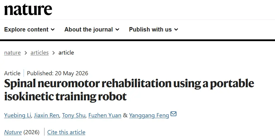

IT之家 5 月 21 日消息,近日,北京航空航天大学机械工程及自动化学院机器人研究所冯仰刚副教授联合麻省理工学院与北京大学第三医院,在机器人领域取得新进展登上 Nature 官网头版头条。相关研究成果以加速预览 Article 形式发表于 Nature 杂志,题目为“Spinal neuromotor rehabilitation using a portable isokinetic training robot”。
