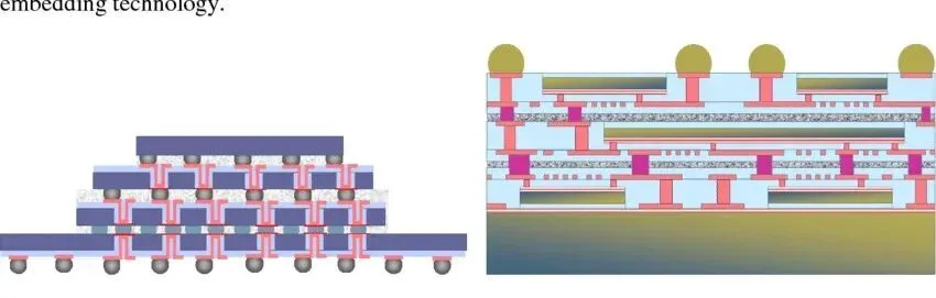

再回看何庭波的那句话,就可以看到华为不仅提出了一个面向未来的定律,也给出了新定律之下芯片发展的具体方法之一:逻辑折叠(LogicFolding)
这个词看上去非常高大上,但它代表的东西很简单——芯片立体堆叠。
换言之,既然如今导线成为了延迟的主要来源,那就将原本铺在平面的电路设计成 3D 结构,避免导线绕路、降低内阻,从而优化 τ 延迟。
这也正是全球主要芯片设计商和制造商们集体选择的道路。

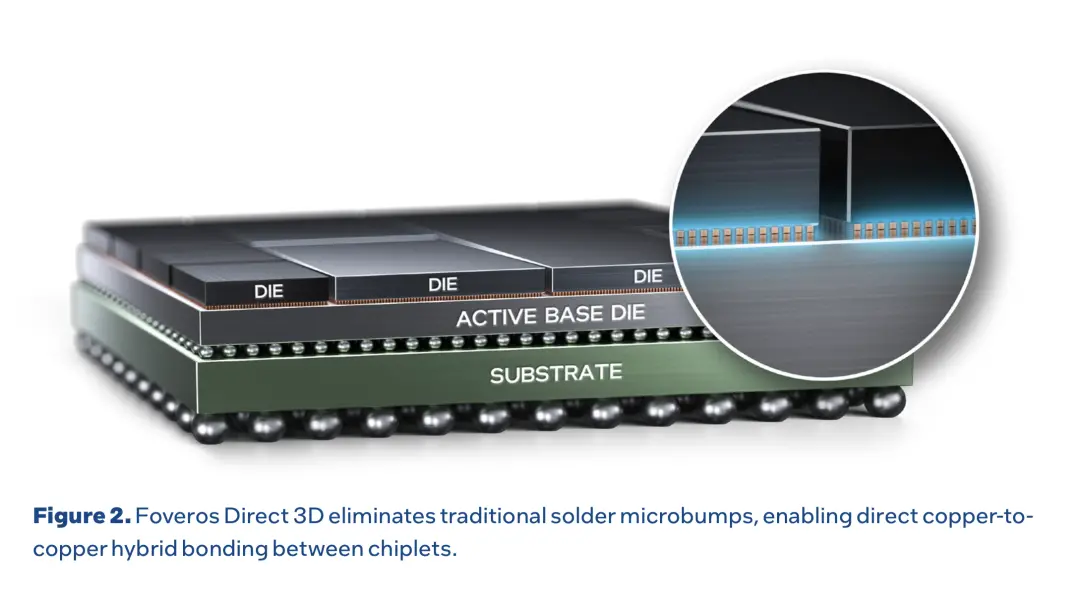

英特尔的 Foveros、AMD 的 3D V-Cache 以及台积电的 SoIC,本质上都是芯片线路立体设计的不同方案。
这样一来,原本「绕几百微米的路」变成了「爬几十微米的楼」,导线的电阻和寄生电容都可以有效降低,优化 τ 延迟、提升宏观频率。

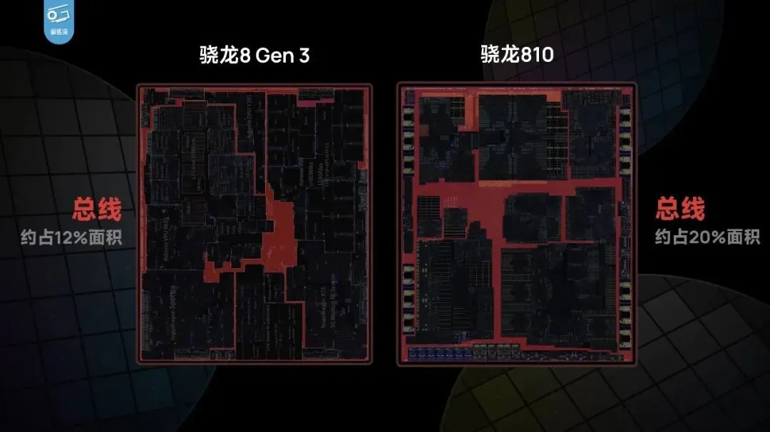

除了通过立体堆叠缩短线路长度之外,整个半导体行业也在不约而同地转向另一项技术:背面供电(Backside Power Delivery)
根据计算,在 5nm 及以下节点,供电网络本身需要消耗晶圆表面近 40% 的面积资源。
这就导致信号线为了给供电线和其他结构让路,往往需要在布线上反复迂回:
图|哔哩哔哩 @极客湾
再加上自己被晶体管挤压得越来越细,结果就是显著增加信号线的平均长度和寄生电容,导致 τ 延迟失控。
而英特尔的 PowerVia 搭配 RibbonFET 晶体管技术,在试验中可以实现超过 90% 的标准单元面积利用率,极大减少了芯片布线的压力。
