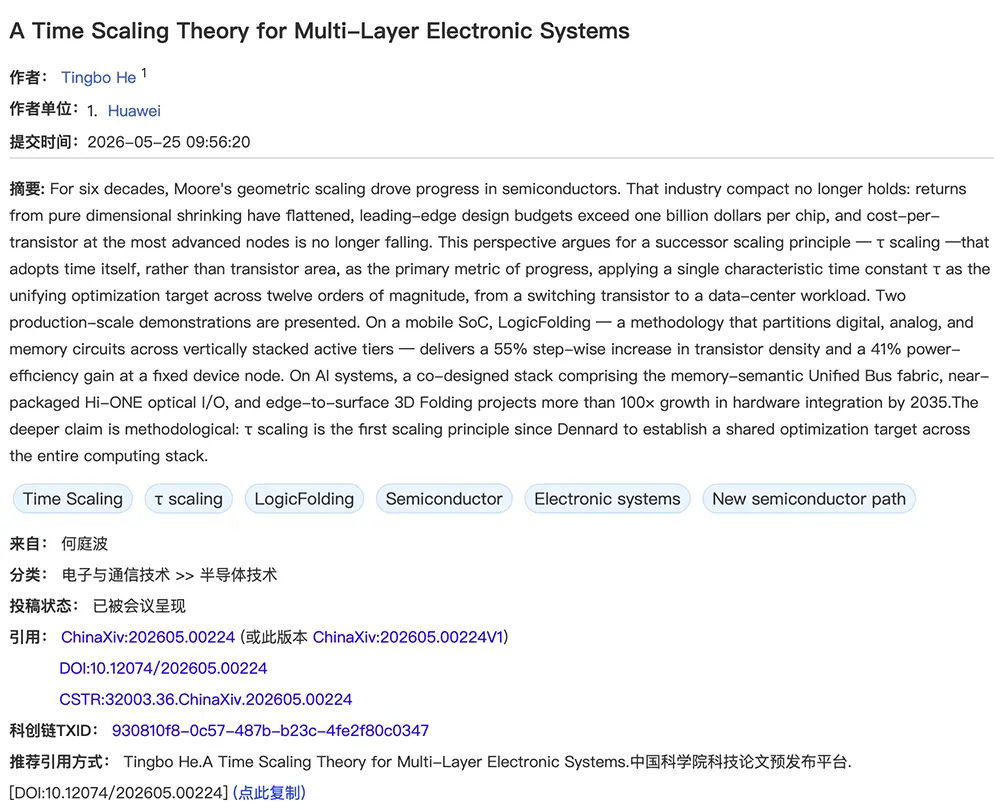

芯东西5月25日报道,今日,华为何庭波在中国科学院科技论文预发布平台上发表署名论文《多层电子系统的时间缩微理论(A Time Scaling Theory for Multi-Layer Electronic Systems)》。
该论文涉及了何庭波今日在国际电路系统研讨会ISCAS 2026上提出的指导半导体产业发展新原则“韬(τ)定律”的具体解读,并披露了华为麒麟芯片、昇腾芯片的部分路线图规划。

摘要:
60年来,摩尔定律的几何缩微驱动着半导体产业的进步。这一产业契约已不再成立:纯粹的尺寸缩微所带来的回报已经趋于平缓,前沿芯片设计预算已超过十亿美元,最先进制程节点的每晶体管成本不再下降。
本文提出一种后继的缩微原则——τ缩微——以时间本身而非晶体管面积作为衡量进步的首要指标,将单一的特征时间常数τ作为横跨12个数量级(从晶体管的开关切换到数据中心工作负载)的统一优化目标。文中展示了两项量产级验证。
在移动SoC上逻辑折叠——一种将数字、模拟和存储电路分配到垂直堆叠有源层中的方法论——在固定工艺节点下实现了55%的晶体管密度阶跃提升和41%的功耗效率增益。
在AI系统上,由内存语义统一总线互连架构封装光学Hi-ONE以及边缘到表面的3D折叠(3D Folding)协同设计的系统堆栈,预计到2035年硬件集成度将增长100倍以上。
更深层的主张是方法论层面的:τ缩微是自Dennard以来,第一个在整个计算堆栈中建立共享优化目标的缩微原则
