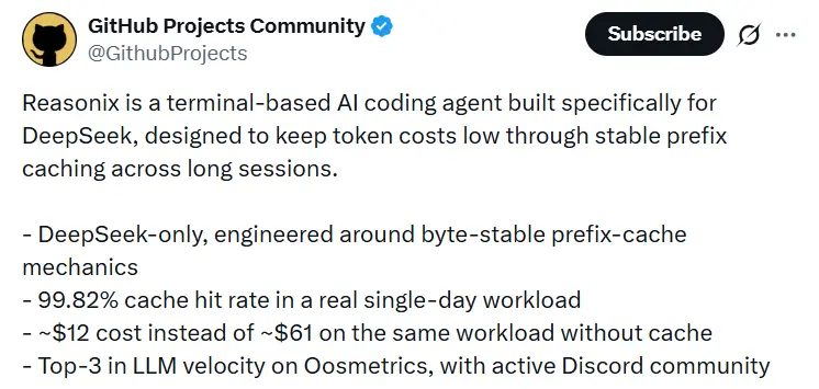

然而,天才般的结果也随之而来,因为前缀始终未变,这部分极长的上下文始终能被模型“铭记”,即使是长达数小时的编程会话场景,Reasonix搭配DeepSeek V4的缓存命中率仍然保持在94%以上。在GitHub Projects的极端实测案例中,命中率甚至冲到了恐怖的99.82%。
因此,这是一场极其精准的数学计算:在DeepSeek这种缓存命中价格低到可以忽略不计的环境下,留存长上下文的边际成本远远低于破坏缓存后重新注入的冷启动成本。
