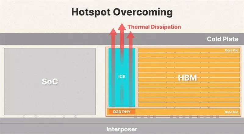

SK 海力士于 5 月 26 日宣布推出名为“iHBM”的控温散热存储技术,通过在高带宽内存封装内直接集成一体化冷却元件,从结构层面解决散热难题。
IT之家从官方获悉,iHBM 技术的核心在于 SK 海力士新开发的冷却元件“ICE”—— 一种利用绝缘、高导热性硅基材料打造的元件。
传统 HBM 产品主要依赖热量经由核心芯片向外传导的间接散热方式,而 iHBM 则直接在发热最为集中的 D2D PHY 区域中嵌入 ICE,为该区域构建专用的热量排出通道。相较于传统方案,iHBM 的热阻降低了 30% 以上,在高温、高负载等严苛环境中,产品运行的稳定性得到了有效保障。
在量产可行性方面,该项技术采用了此前已在市场中广泛验证的先进 MR-MUF 晶圆级封装工艺,能够实现规模化稳定量产。
此外,iHBM 技术与客户现有的系统级封装环境也具备较高的设计兼容性,客户无需进行大规模设计改动即可直接部署,从而有效降低了实际导入的技术门槛。
