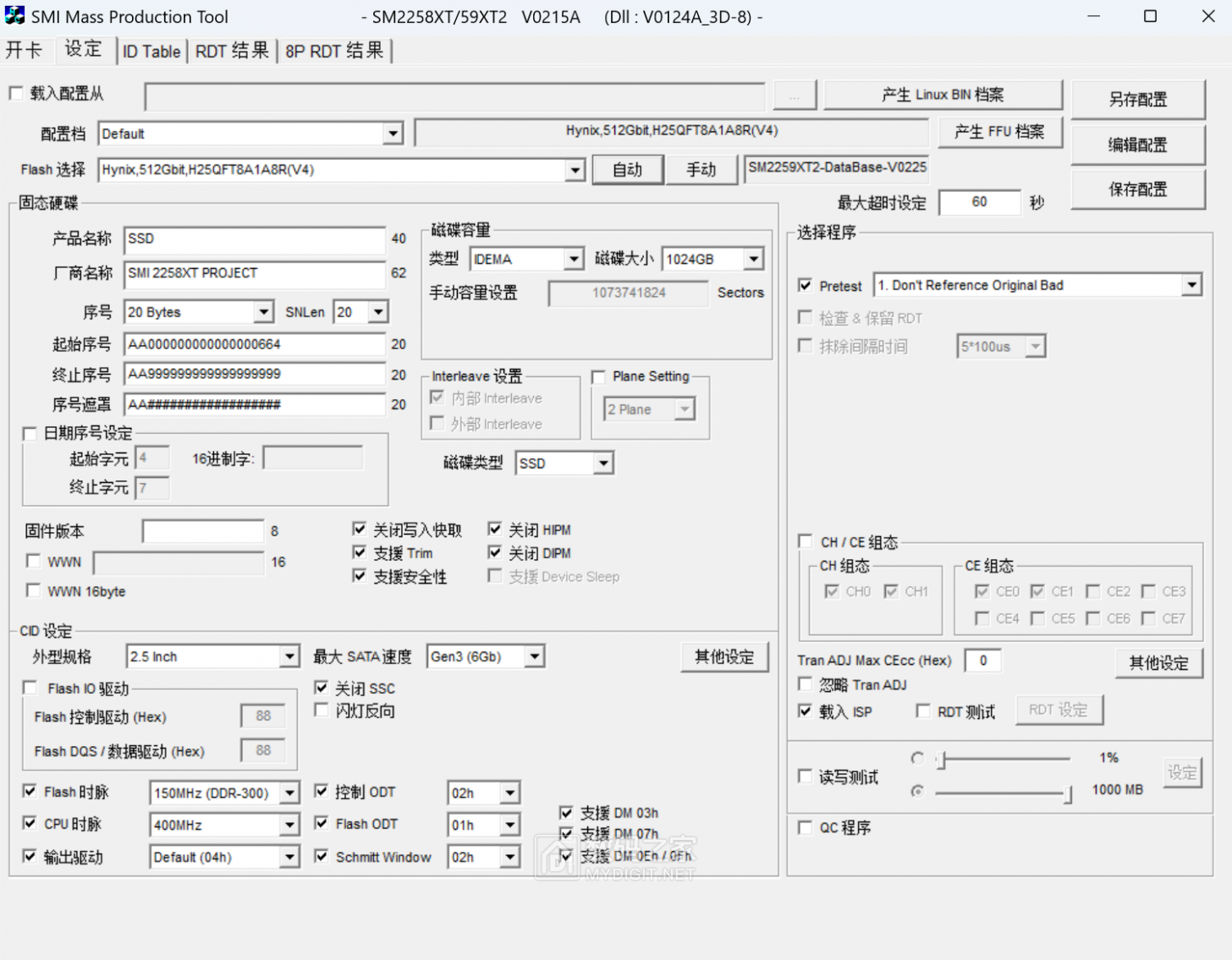

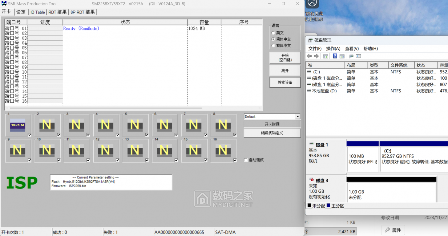

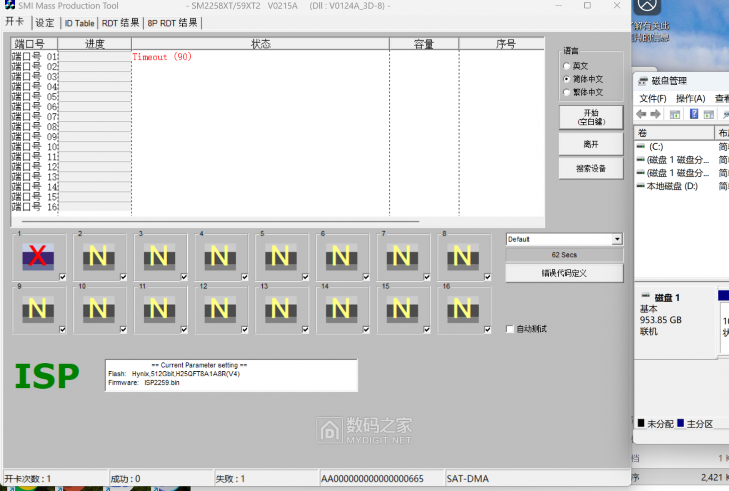

如标题所示,第一步就卡在了download mpisp,直到超时。ROM模式是可以成功识别的,看别人又说SMI要关闭UASP,也去关了,都不行。
设置如图所示
这些包都试过,有不添加参数就能识别的,也有手动添加参数后识别的,都是卡download mpisp,直到超时。

有时候开卡还会卡掉线

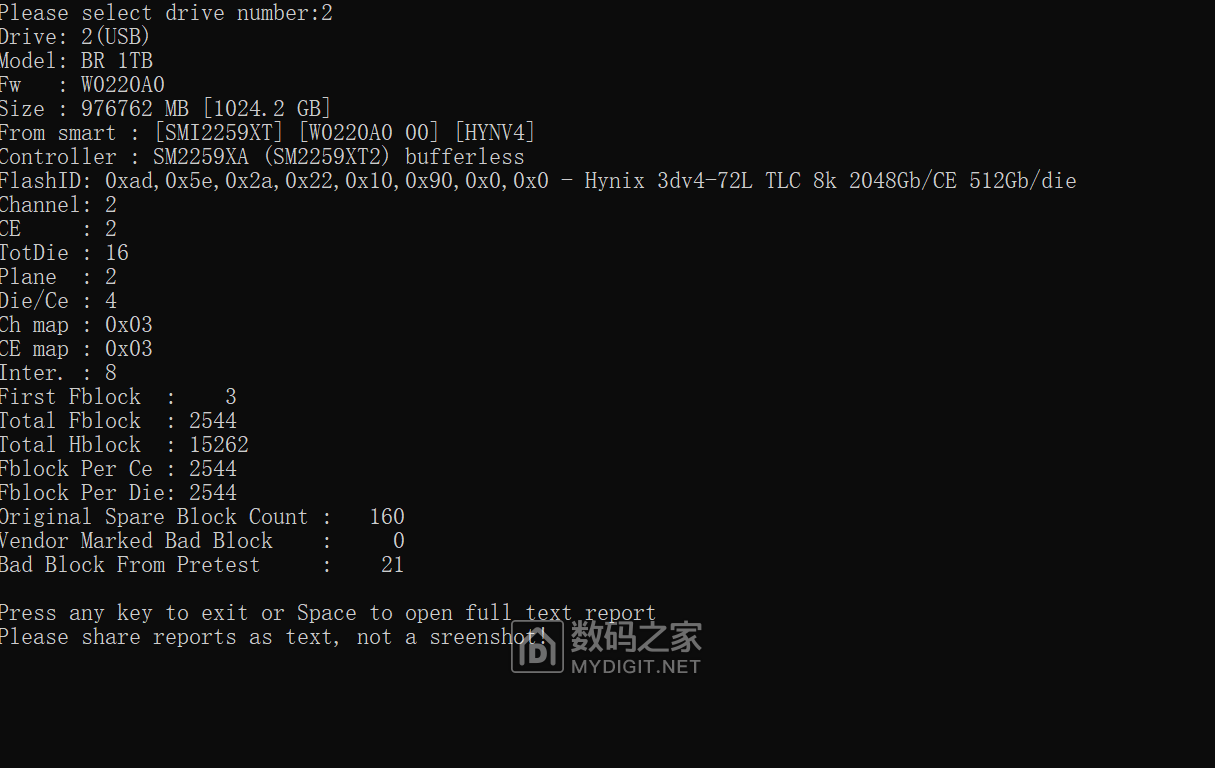

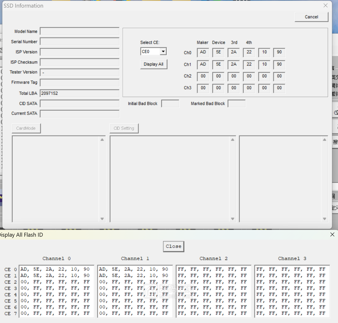

其余信息

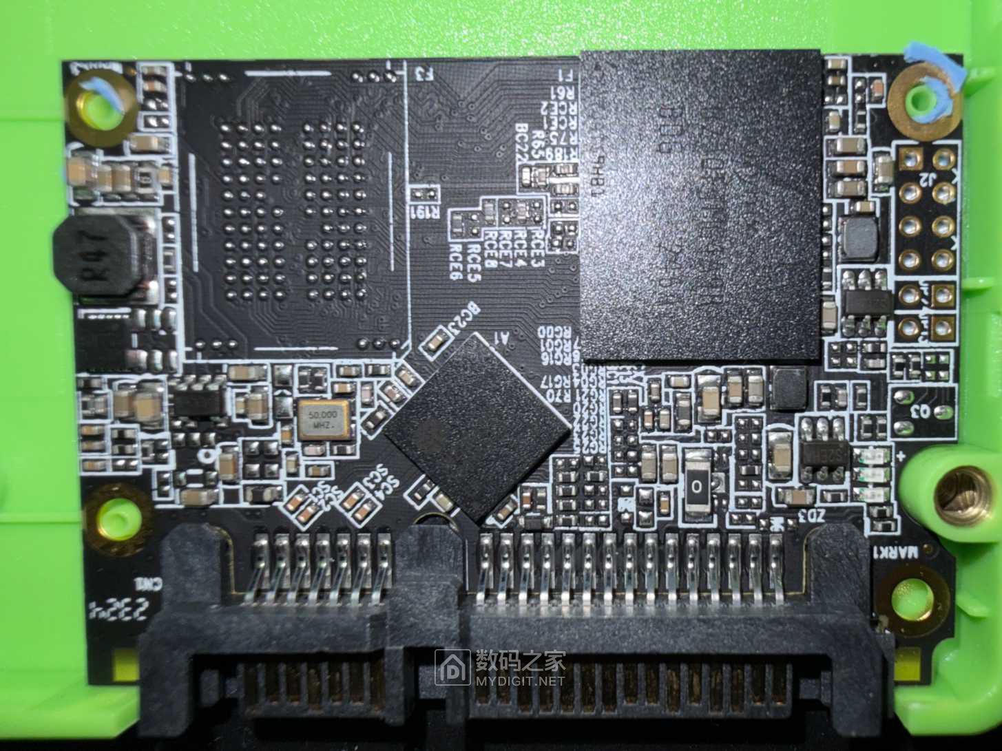

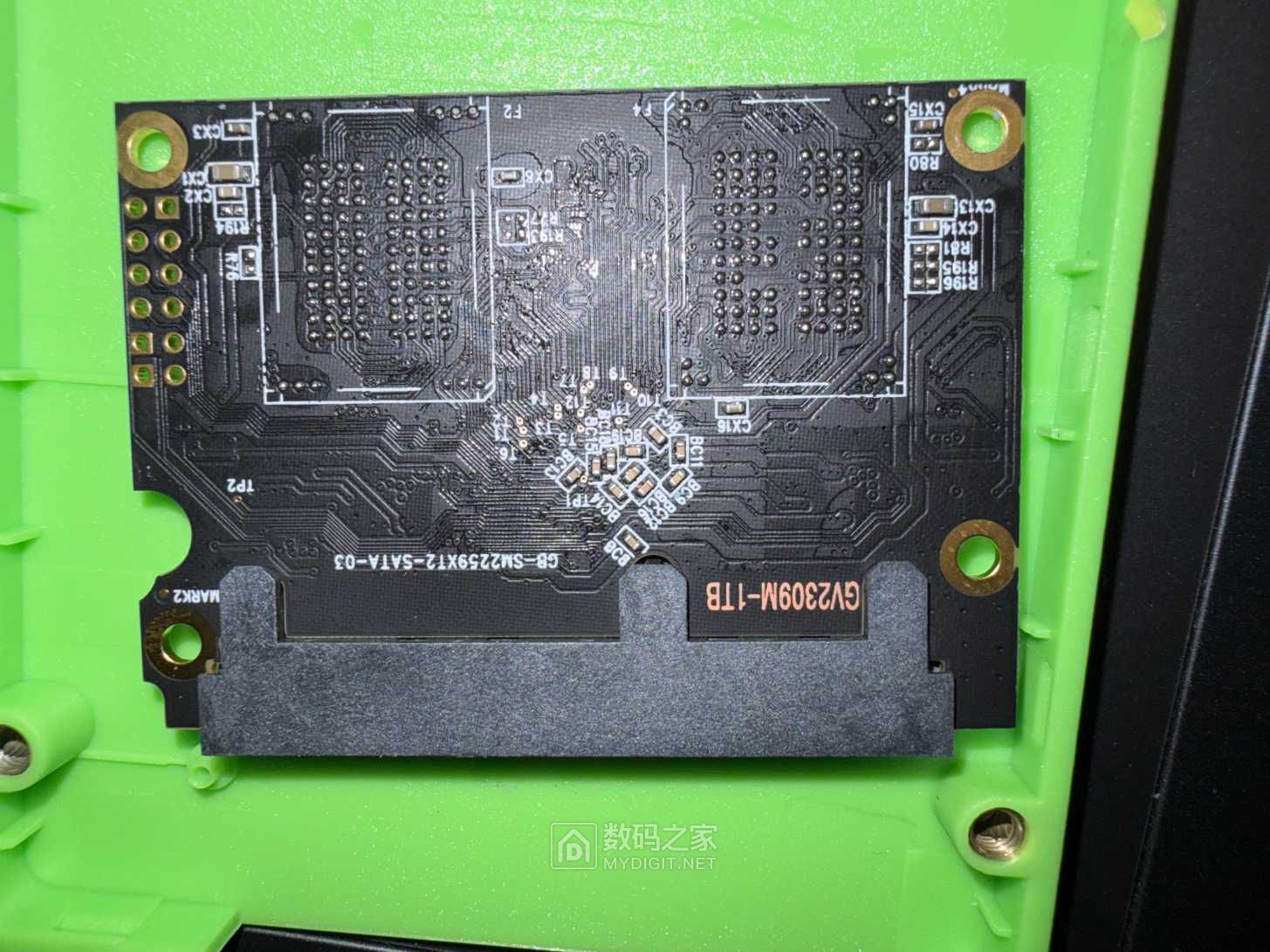

一点办法都没有了,有没有高手解答一下
