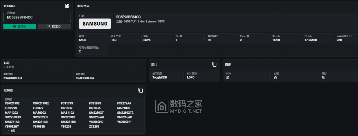

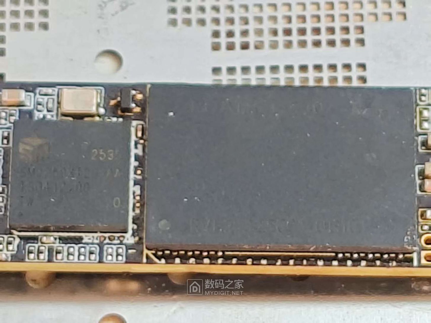

  最近固态硬盘涨价比较凶,翻了一下箱底,找出来一块之前办公室坏了退下来的128GB光威固态,一时兴起拆开来研究了一下,发现是用的得一微YS9082HC主控+2片没有什么LOGO的不知名颗粒,姑且算是白片吧,上2246en测试架看了一下CEID,发现ID是EC5E98BF84CC,一查居然是是三星TLC颗粒,制程SSV5,看了一下支持的主控,正好前两天刚从海鲜市场买了个sm2259XT2 公板双头U盘主控板,心想做个SSD固态容量太小了,做个U盘贴2片一共128GB也够用了,总比闲置强,于是动手搞起。
  白片颗粒和贴好后的效果如图:

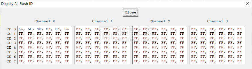

  从量产部落下载了SM2259XT2_FSSV5-TLC_PKGX0325B_FWX0320A0_K9DVGB8J1A版本的量产工具,先贴了一片,看了下CE情况,1CE - 1CH 单通道单CE的颗粒,第一次遇到这种颗粒,但是和库中查到的结果是一致的,应该没什么问题。

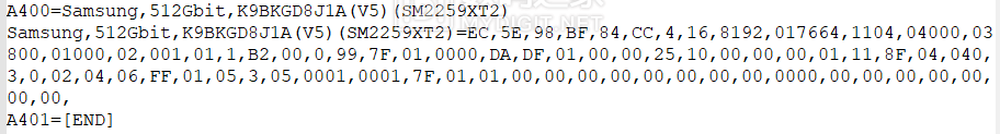

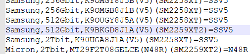

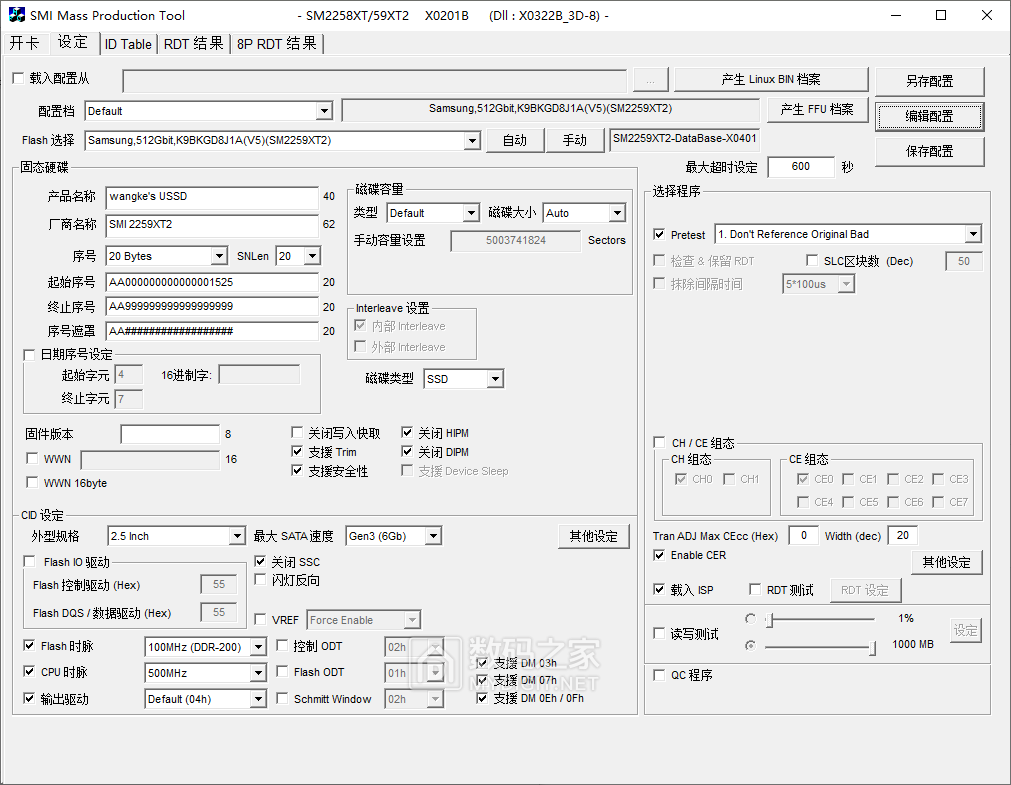

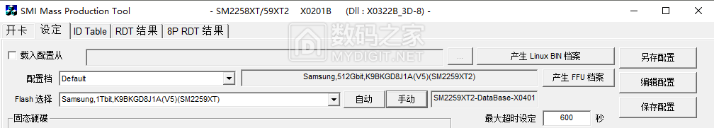

  编辑参数,发现能够自动匹配到一个Samsung,1Tbit,K9BKGD8J1A(V5)(SM2259XT)的FLASH,CEID一样但是容量不一致,先量产测试结果试了几次都是失败。无奈研究了下量产参数,发现匹配到的这款FLASH参数和我手里的不太一致,于是学着大神们的手法打开Flash.SET和FWTag.SET复制并添加了一条新的记录,并对应进行了参数修改,再次尝试量产,结果必然是成功开卡pass,默认设置开出了57GB!

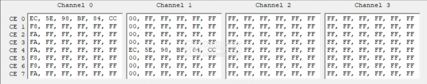

  心想妥了,然后动手贴上了另一片颗粒,看了下CE,我擦居然有乱码,第二片的CEID居然在CH1的CE4上,心想这开卡绝逼会失败啊,试了一下果然跑到一半量产工具直接闪退了,更换多个版本的量产工具依然闪退。

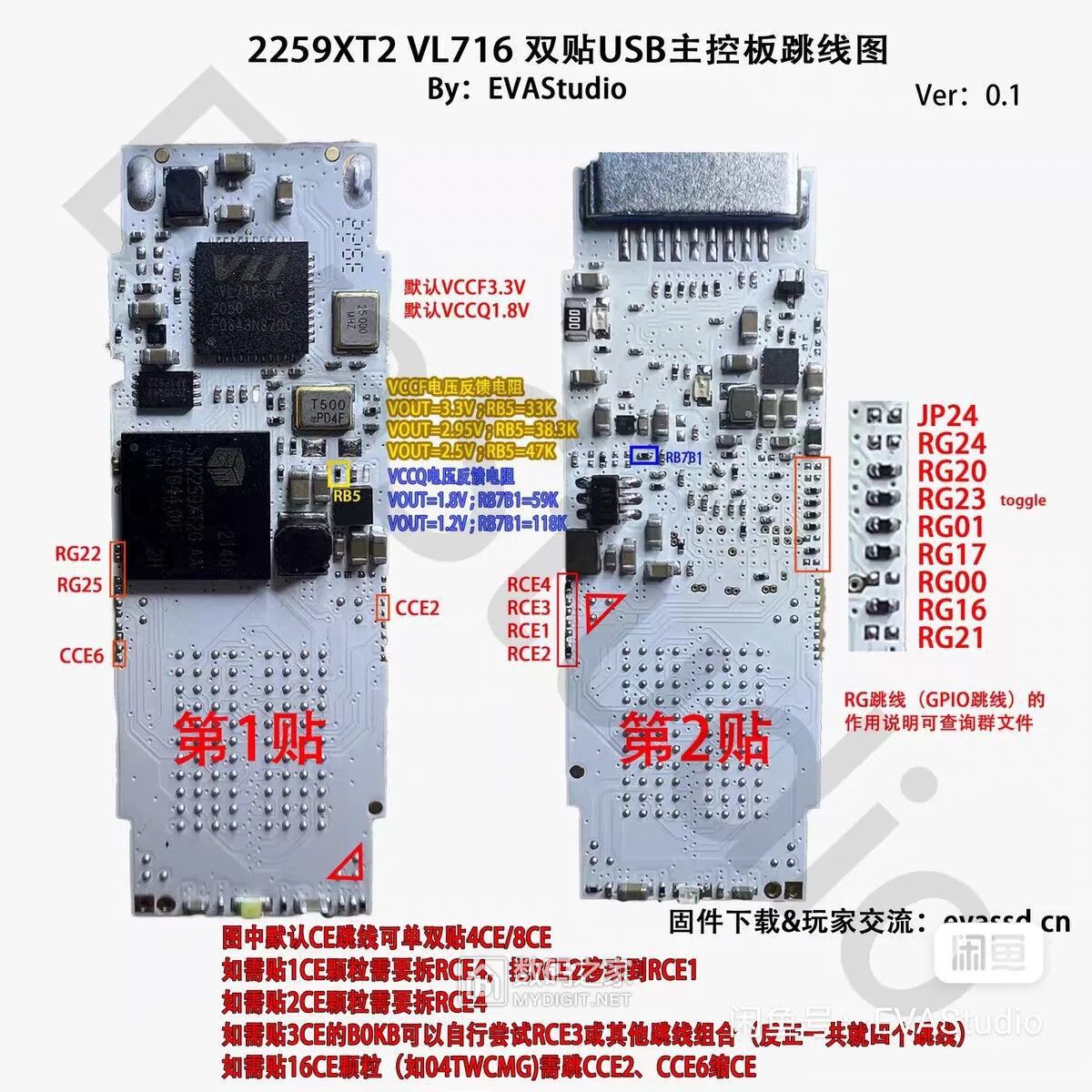

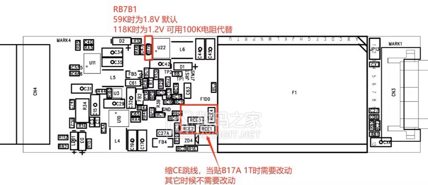

  查资料,问AI,折腾半天怀疑是CE跳线有问题,于是在
穗穗
大神的wordpress上找到了我的板子的CE跳线图,大神的wordpress地址:http://xmrom.kmdns.net:5010/
  参考公板U盘板的跳线,拆掉RCE4,将RCE2挪到了RCE1

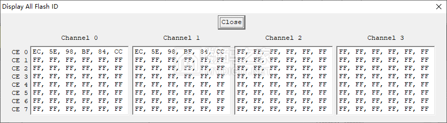

  查看CE分布,发现,已经正常了。

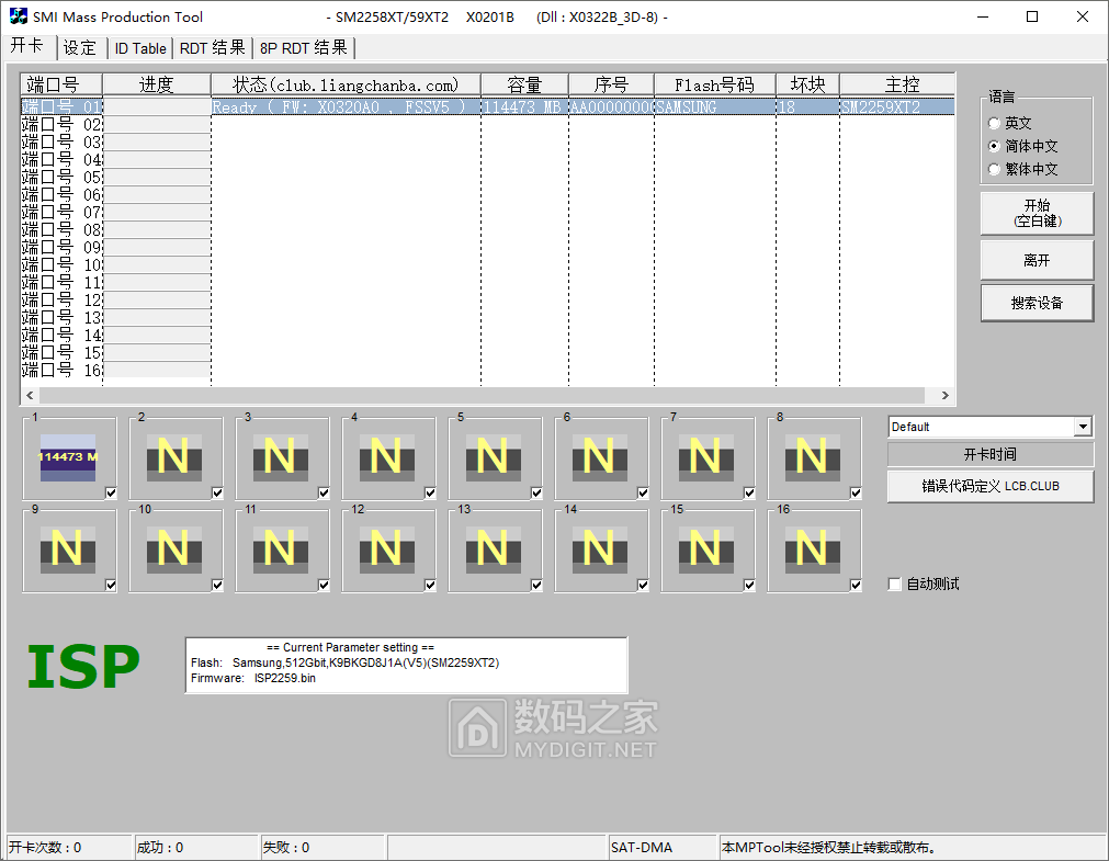

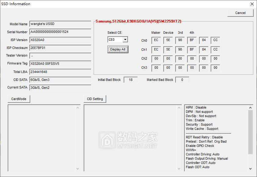

  再次尝试开卡,欢天喜地,一把过,默认设置开出了111.79GB。
  作为新手小白,随手记录一下此次量产过程,给同样出现相同问题的新手朋友们一个提示,避免多走弯路!
