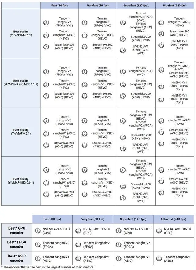

IT之家 5 月 27 日消息,莫斯科国立大学(MSU)举办的硬件视频编码比赛成绩已揭晓。腾讯云官方今日宣布:腾讯自研的编解码系列芯片“沧海”在 30—240fps 所有速度档位的 SSIM、PSNR、VMAF 等所有评测指标上全部斩获第一,再次刷新硬件编解码的压缩率上限,在多项指标上领先超 30%。
据介绍,MSU 是视频编解码领域的权威赛事,本次硬件编码器比赛吸引了 AMD、英伟达、英特尔等知名企业超过 40 款产品参与。比赛的核心命题非常直接 —— 在保持相同画质的前提下,谁能将视频流的压缩效率做到极致,实现更高画质、更低成本、更低延时。

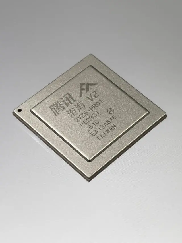

IT之家注意到,这套架构目前已在真实业务场景中完成了规模化验证。从 2019 年启动研发到 2023 年量产,目前沧海 V1 芯片在腾讯云及腾讯自有场景(覆盖直播点播、4K 转码、云游戏等)中已部署超 10 万片
值得一提的是,在 V1 规模落地的基础上,新一代沧海 V2 芯片已成功“点亮”并进入量产周期,计划于 2026 年下半年全面提供服务。相比上一代,沧海 V2 实现了多维度的技术迭代:
统一架构支持双标准:沧海 V2 采用统一硬件架构,同时支持 H.265 和 H.266 两种主流编码标准。在画质不变的前提下,H.265 压缩率较上一代提升超 10%,H.266 提升超 30%,且单芯片的编解码处理能力实现翻倍。
