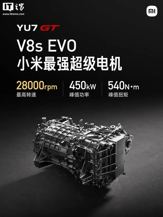

据介绍,小米超级电机 V8s EVO 的最高转速达到了 28000rpm,每秒转动的圈数超过 466 圈。小米借助 AI 技术进行拓扑优化,模拟出超过 100 万种转子硅钢片的结构。通过不断调整硅钢片的设计,最终找到满足强度需求的转子设计,扛住了 28000rpm 超高转速。
值得一提的是,不靠碳纤维缠绕等特殊强化手段,小米超级电机 V8s EVO 即可达成 28000rpm 的超高转速,单电机可输出 611PS 的最大马力

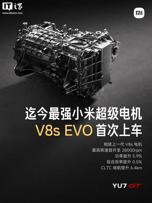

另外,小米超级电机 V8s EVO 还采用 0.15mm 超薄定转子硅钢片和小米自研 X-Pin 绕组技术,其峰值效率达到 98.38%。这意味着电机把电能转化为机械能时,只有约 1.6% 的能量被损耗掉
小米超级电机 V8s EVO 使用的定转子硅钢片厚度仅有 0.15mm,比 V8s 的转子硅钢片厚度降低 57%,感应电流带来的“铁损”降低了 18.7%,能耗大幅降低;小米自研的 X-Pin 扁线绕组技术,让小米超级电机 V8s EVO 的槽满率更高,铜线绕组通电发热导致的“铜损”降低了 3.6%,电机能耗进一步降低。
