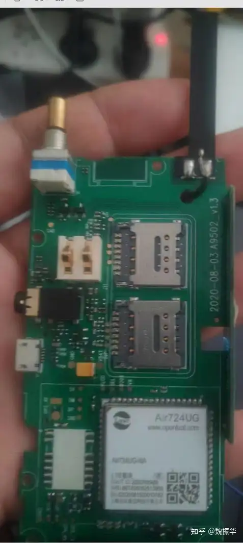

手边有一堆未量产上市的对讲设备,自然也是没有代码的,有些有简单的测试界面,但没有可以使用的应用,有些压根就是黑砖头。模组采用合宙的Air724UG,内部大概这样:

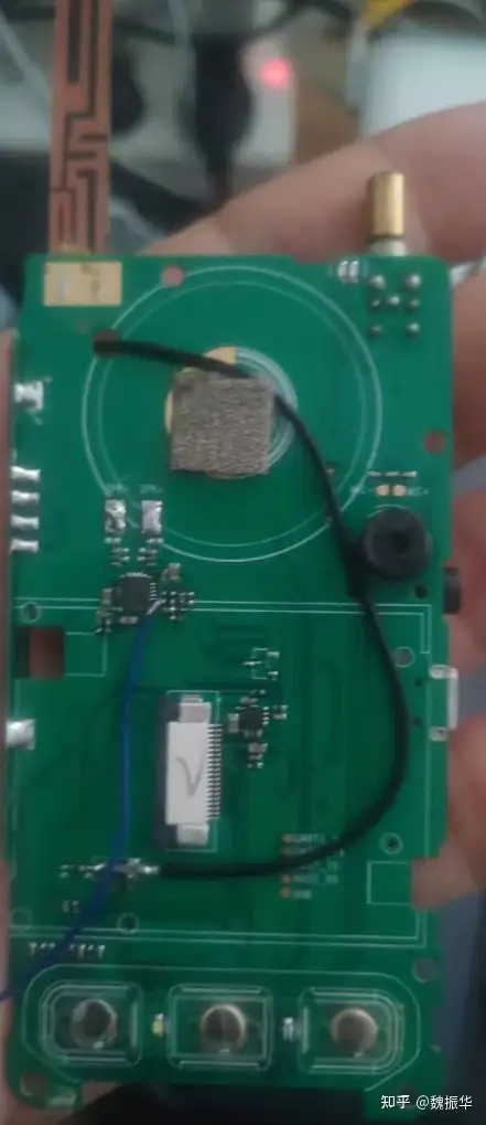

背面:
蓝线是我给音频部分跑线路临时焊上去的
可以看出那是相当的简陋,可以理解为是一个模组+屏幕+几个按钮+电池+功放+mic+编码器。 板子上空荡荡,天线都是fpc软排,屏幕也不知道是啥型号和尺寸,反正在网上搜不到,拍照识别也没什么头绪。

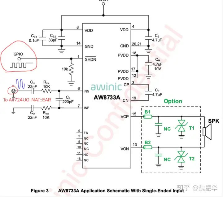

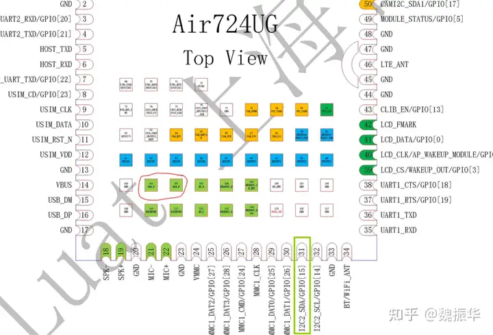

声音花了点时间, 可以录音可以耳机播放,但是就不能喇叭外放,只能跑线路,发现喇叭不是直接和18和19脚连接的,而是接在了一个AW8733A上面,好在这颗ic是有datasheet的,直接查了一下,发现典型的应用如下 :
分别在INN和INP以及SHDN上都焊了条线,跑了一下线路,测试了一发现SHDN和模块的31脚(GPIO15)接在了一起, INN和INP没有和模块的外面的引脚直连,由于不想把模块拆下来,只能猜测它连接到了模块的EAR引脚上:
按照这个配置,让AI又重新搓了一个按PTT键录音然后自动播放的例程,通过了测试。

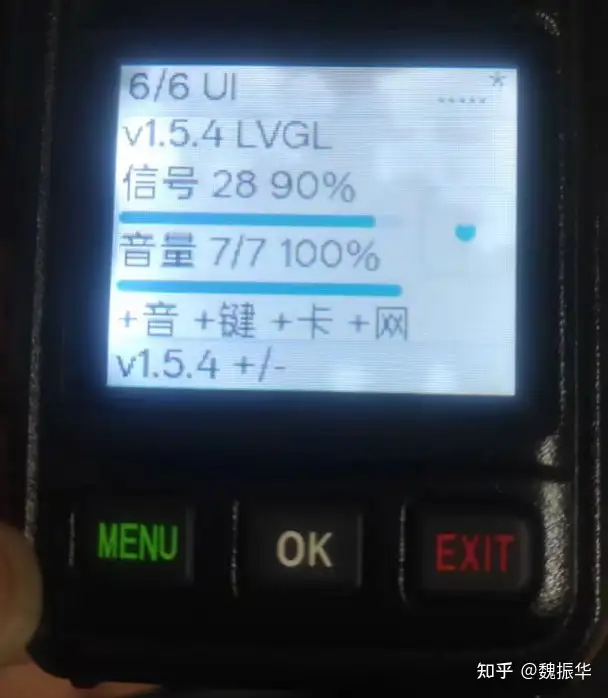

既然所有硬件都驱动起来了,就让AI搓个lvgl界面,结果屏幕又乱掉了,所有的汉字都 显示成了一个圆点,研究了半天,发现lvgl不支持汉字,于是又做了个迷你字库一起烧进去,终于是显示出来了:
至此基本上做应用所需要的条件都测试通过了。
这个pcb上还有个空焊盘,和这个gps模块的引出脚非常像:
有空可以考虑补上,然后想想搞点有意思的应用出来。
