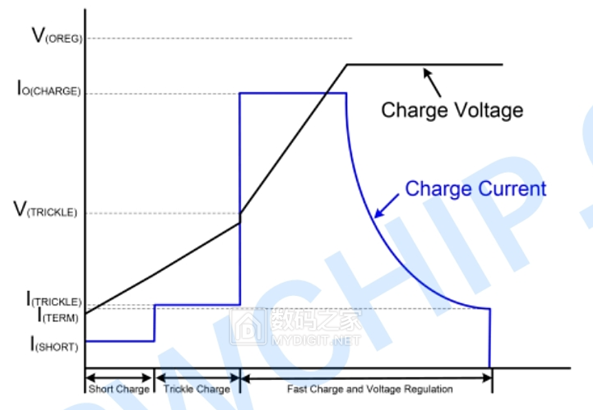

7.4V锂电池充电IC的充电原理
7.4V锂电池充电IC的核心工作原理遵循标准的CC-CV(恒流-恒压)三段式充电流程,充电目标电压为8.4V(即每节4.2V)。整个充电过程分为三个阶段:当电池电压低于涓流阈值(约6V以下)时,7.4V锂电池充电IC以约1/10设定电流进行涓流预充,避免对深度放电的电池造成损伤;当电池电压回升至涓流阈值以上后,进入恒流快充阶段,以设定的最大充电电流对电池进行快速补能;当电池电压接近8.4V时,芯片自动切换至恒压模式,充电电流逐渐递减,直至电流降至终止阈值后结束充电。

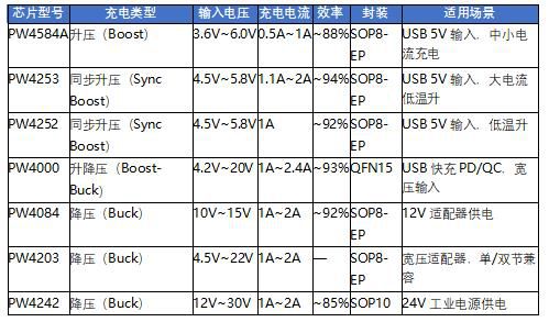

7.4V锂电池充电IC芯片选型总览
平芯微7.4V锂电池充电IC按拓扑架构分为升压型、降压型和升降压型三大类,用户可根据输入电源类型、充电电流需求、效率和温升要求灵活选型。

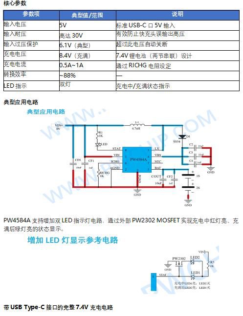

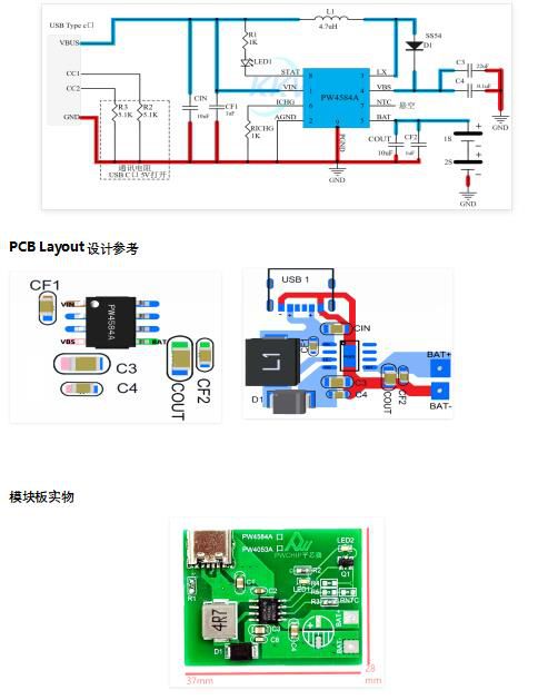

PW4584A — USB 5V升压型7.4V锂电池充电IC0.5A~1A
PW4584A是一颗专为USB 5V输入设计的升压型7.4V锂电池充电IC,内置功率MOSFET,仅需外接一颗肖特基二极管和少量阻容即可构成完整的7.4V锂电池充电方案。该芯片采用SOP8-EP封装,广泛应用于蓝牙音箱、便携式充电设备、手持终端等需要USB口为7.4V锂电池充电的产品。

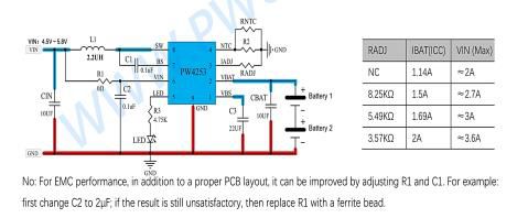

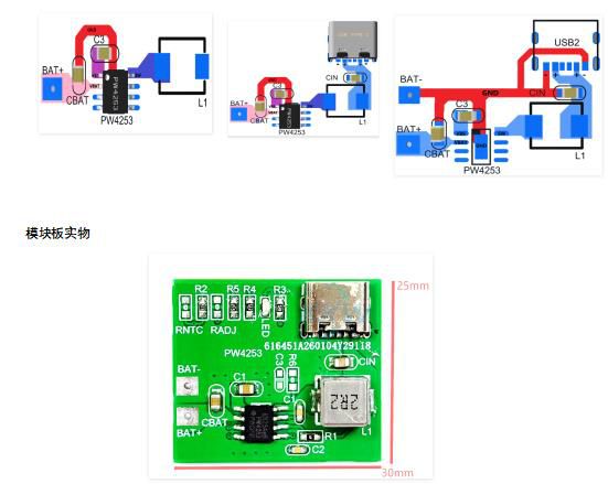

PW4253 — USB 5V同步升压型7.4V锂电池充电IC1.1A~2A
PW4253是平芯微推出的高性能同步升压型7.4V锂电池充电IC。该芯片内置同步整流MOSFET,无需外部肖特基二极管,转换效率高达94%,充电温升极低(表面温度仅34°C),外围元件最少(仅28个焊点),是目前USB 5V输入场景下效率最高的7.4V锂电池充电IC方案,特别适合对效率和散热有高要求的紧凑型产品设计。
核心参数
充电电流设定
PW4253通过RADJ引脚外接电阻设定最大充电电流:RADJ悬空时IBAT1.14AIIN最大约2ARADJ=8.25kΩIBAT1.5AIIN最大约2.7ARADJ=5.49kΩIBAT1.69AIIN最大约3ARADJ=3.57kΩIBAT可达2AIIN最大约3.6A

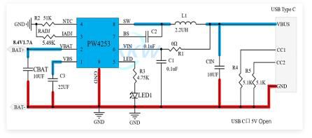

典型应用电路
USB Type-C接口的完整7.4V充电电路
PCB Layout设计要点
PW4253PCB布局需重点关注:C3输出电容和CBAT电池端电容必须靠近IC对应引脚放置;SW节点铜面积需适中;功率地面积要尽量宽;1A充电至少3个过孔,2A充电需4个以上过孔。

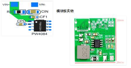

PW4084 — 12V适配器降压型7.4V锂电池充电IC1A~2A
PW4084是一款专为10V~15V输入电压场景设计的降压型7.4V锂电池充电IC,采用SOP8-EP封装,特别适合12V适配器供电的应用。内置同步整流功率MOSFET,开关频率高,配合2.2μH电感即可实现高效率7.4V锂电池充电。该芯片性价比突出,是12V供电场景下7.4V锂电池充电IC的首选方案。

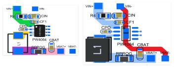

PCB Layout设计要点
PW4084PCB设计重点包括:R4CIN靠近VIN引脚放置;CPD电容靠近PD引脚放置;SW节点铜面积最小化(同时满足电流传导需求);CBAT靠近RPROG电阻放置并保证宽PCB走线;功率地充分铺铜并通过IC底部散热焊盘增强散热

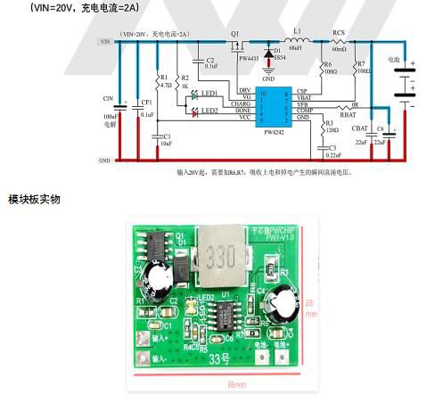

PW4242 — 24V工业电源降压型7.4V锂电池充电IC1A~2A
PW4242专为12V~24V工业电源或车载电源场景设计,输入电压范围12V~30V,最大耐压33V,是输入电压最高的7.4V锂电池充电IC方案。采用降压型拓扑,充电电流可达2A,支持双灯LED充电状态指示。当输入电压高于20V时,建议增加R6/R7缓冲电阻以吸收上电和掉电产生的瞬间浪涌电压。
典型应用电路

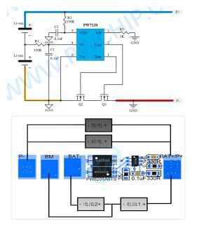

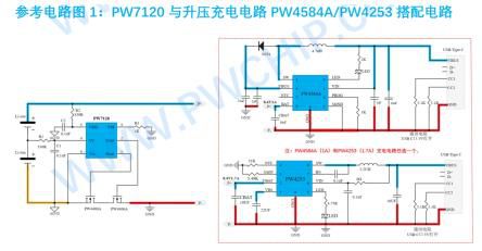

7.4V锂电池充放电保护 — PW7120保护芯片
使用7.4V锂电池充电IC为电池充电时,必须搭配独立的电池保护电路,以防止过充电、过放电、过电流和短路等异常情况对电池造成不可逆损伤。平芯微PW7120是一款专为7.4V锂电池(两节串联)设计的CMOS保护电路,采用SOT23-6封装,集成高精度过充/过放电压检测、过电流充放电保护和电池短路保护,支持0V电池充电功能,外围仅需少量阻容和功率MOSFET
7.4V锂电池充电+保护综合解决方案
在实际7.4V锂电池产品中,充电管理电路与电池保护电路通常协同工作。7.4V锂电池充电IC负责将外部电源电压转换并精确控制充电电流,保护芯片负责监控电池状态并在异常条件下切断回路。两者配合使用,构成完整的7.4V锂电池充放电管理系统。

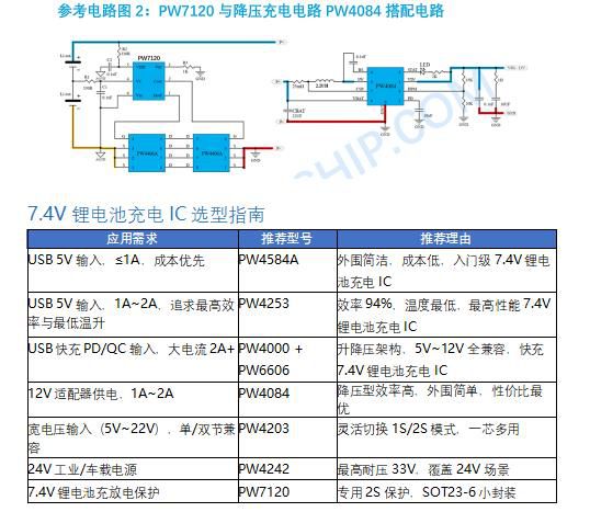

方案一:PW7120 + PW4584A/PW4253USB 5V升压充电7.4V锂电池)
适用于USB 5V供电场景。PW4584A适合1A及以下充电电流需求,PW4253适合1.1A~2A大电流需求且对温升敏感的应用,两者任选其一搭配PW7120保护板即可构成完整的7.4V锂电池充电+保护方案。
方案二:PW7120 + PW4084DC 12V降压充电7.4V锂电池)
适用于12V适配器供电场景,充电电流可达2APW4084降压效率高、温升低,搭配PW7120保护板使用。
