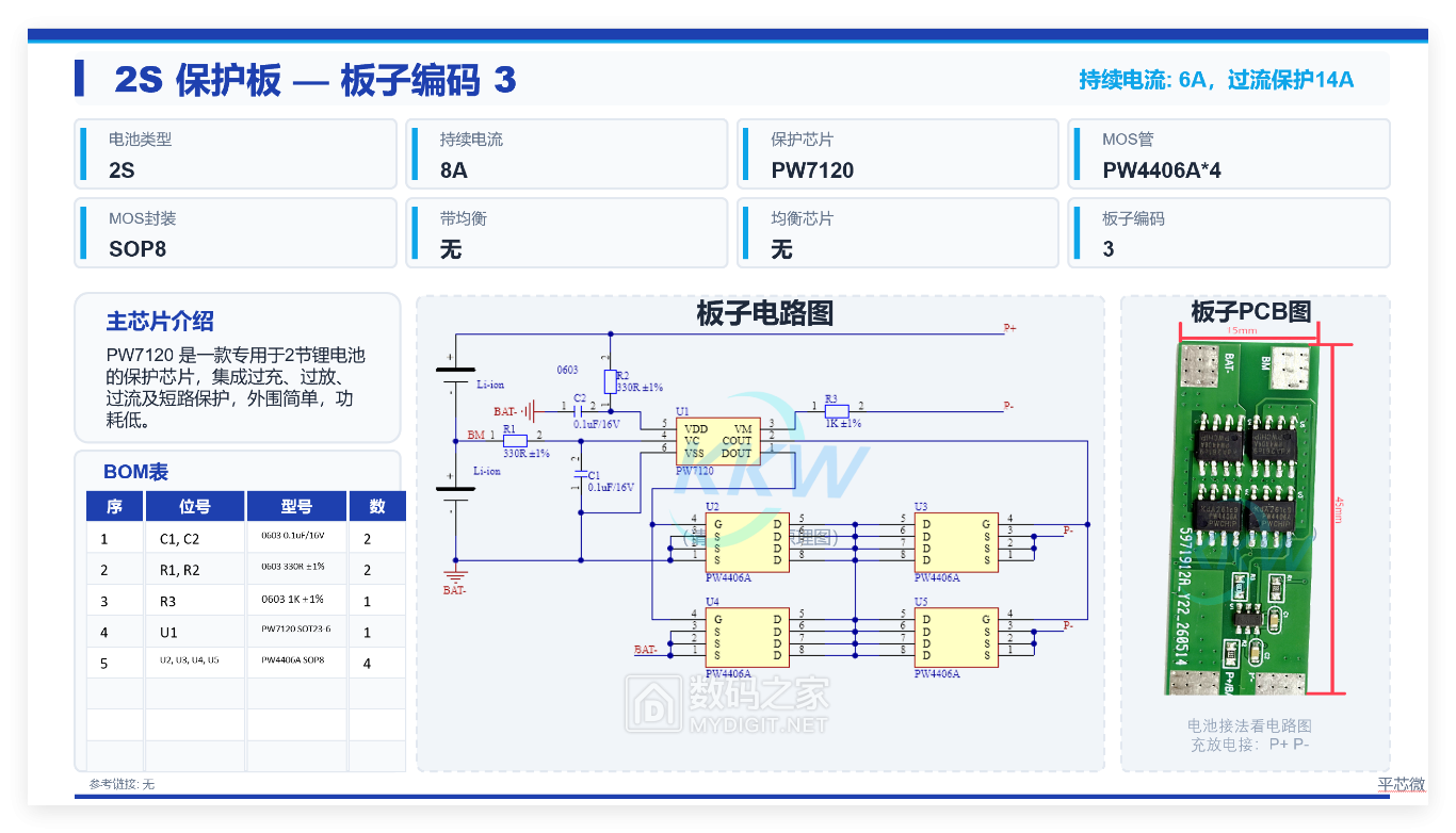

这款保护板采用PW7120作为主控芯片,搭配4颗PW4406A MOSFET构成完整的2S锂电池保护电路。整板BOM精简,外围器件少,PCB面积紧凑,非常适合对空间有限制的嵌入式电池包设计。

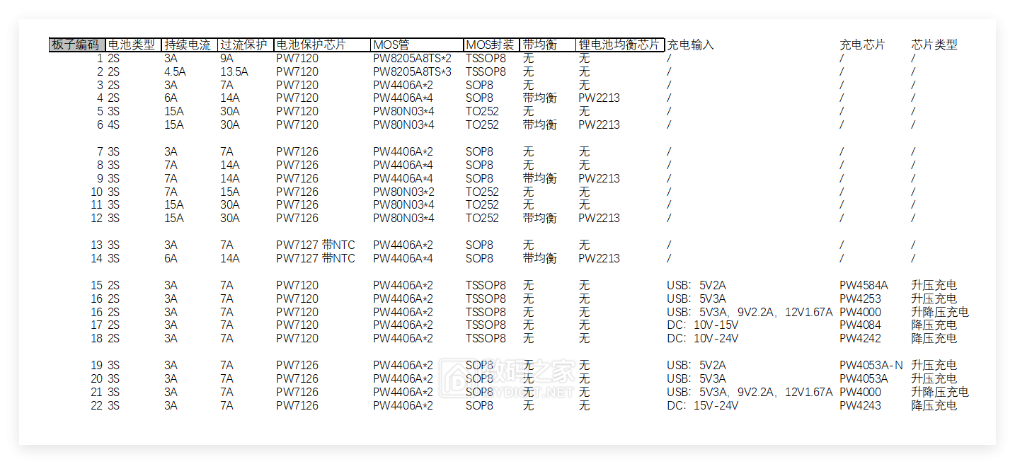

核心参数一览:
· 电池串数:2S(7.4V/8.4V标称)
· 持续放电电流:8A
· 过流保护电流:14A
· 保护芯片:PW7120(SOP8封装)
· MOS管:PW4406A × 4
· 均衡功能:无
PW7120芯片特性
PW7120是一款专为2节串联锂电池设计的保护IC,集成了过充电、过放电、过电流及短路保护功能。相比同类方案,它有几个值得关注的设计优势:
高精度电压检测——过充检测电压和过放检测电压精度高,能有效避免因检测偏差导致的电池过度使用或提前截止,延长电池循环寿命。
低静态功耗——待机状态下功耗极低,对于长期存放或低频使用的电池组尤为重要,减少自放电带来的能量损耗。
外围精简——SOT23-6封装,搭配少量电阻电容即可完成完整保护电路,降低了PCB布板复杂度和整体BOM成本。
延时可调——通过外部电容可灵活设置过流检测延时,适配不同负载的瞬态冲击电流需求。
MOS管选型:PW4406A
方案中采用4颗PW4406A N沟道MOSFET,两两并联分别承担充电和放电通路的开关控制。PW4406A导通电阻低,开关速度快,4颗并联后等效内阻进一步降低,在8A持续电流下发热量可控,无需额外散热处理。这对于小体积电池包设计是一个关键优势。
