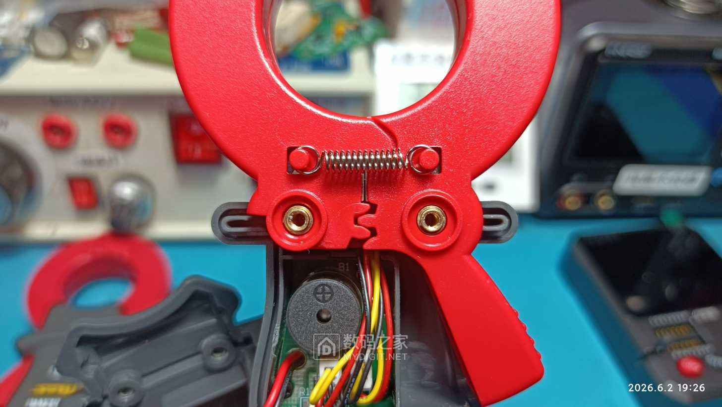

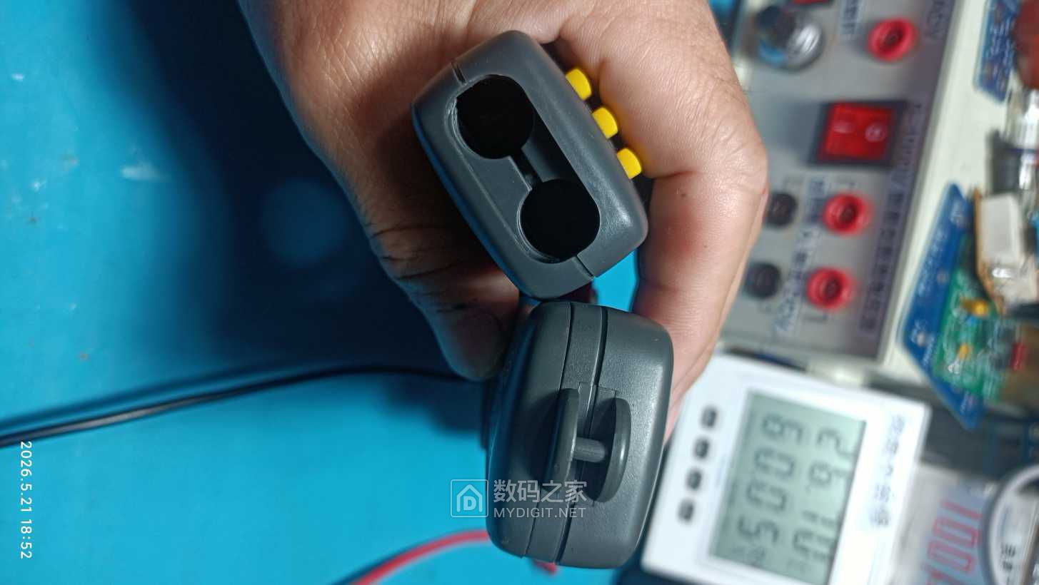

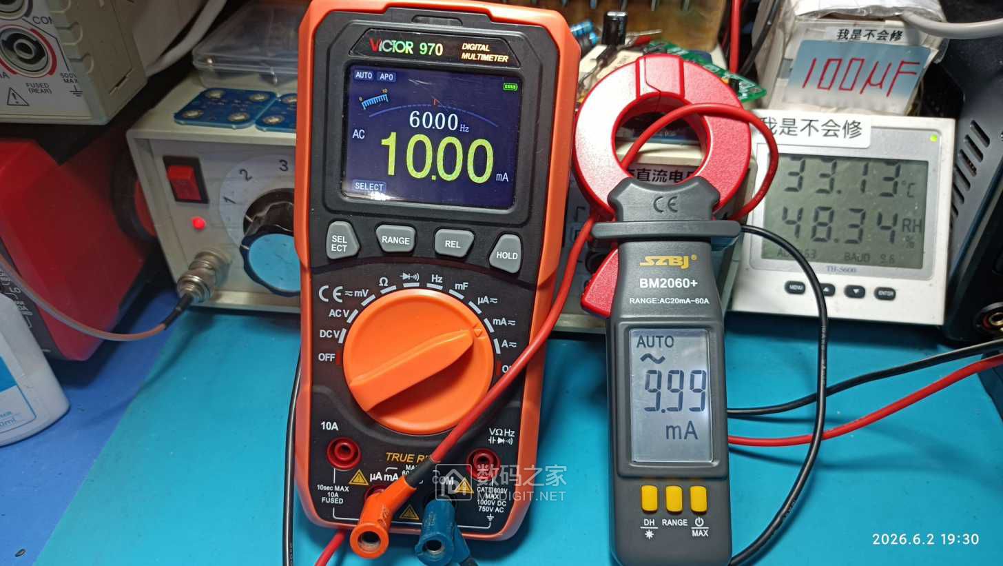

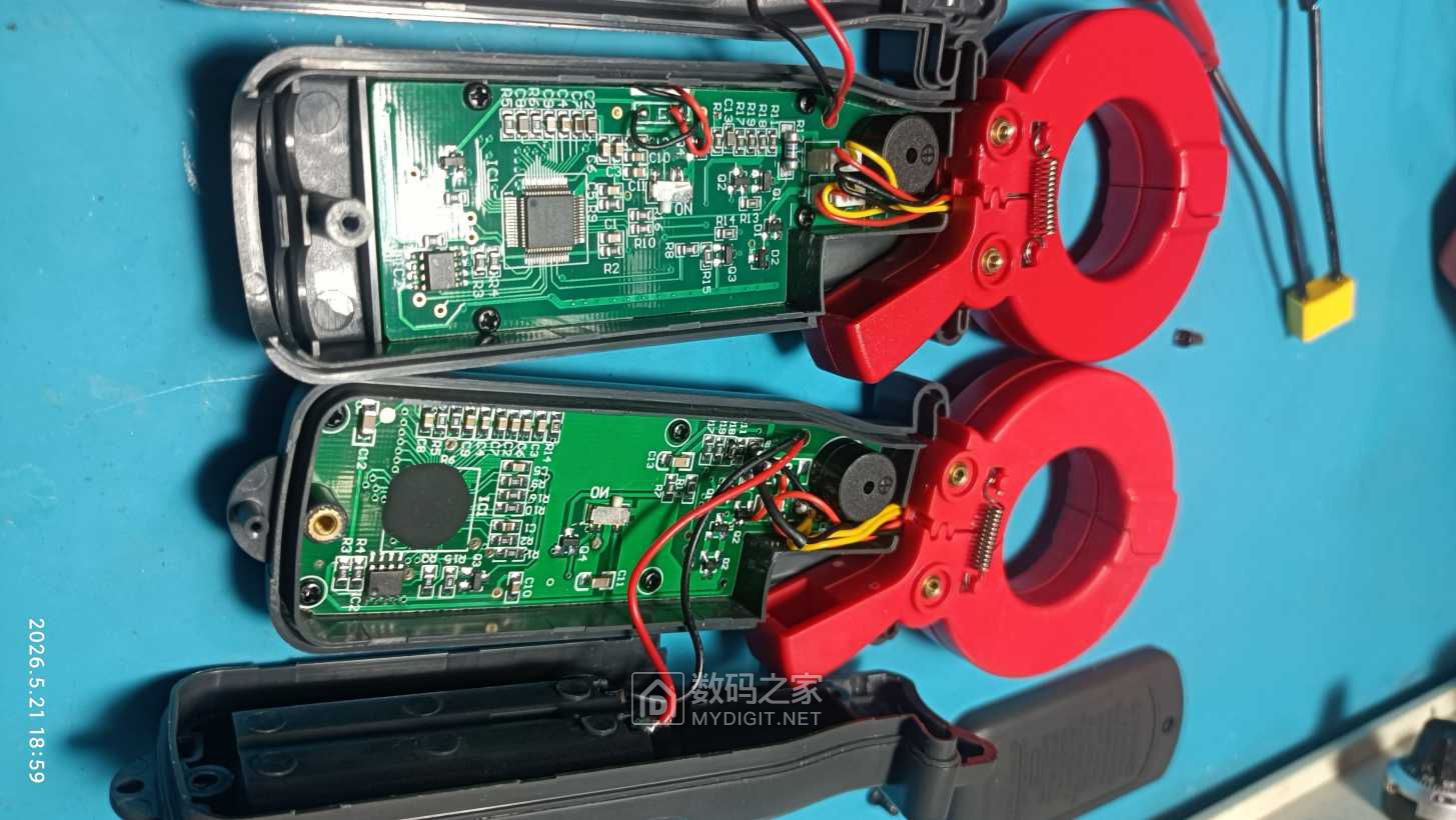

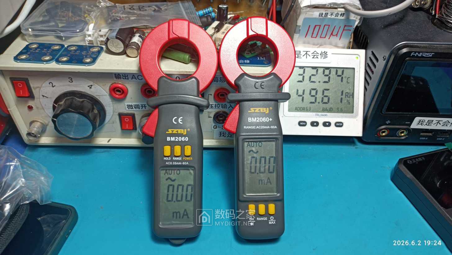

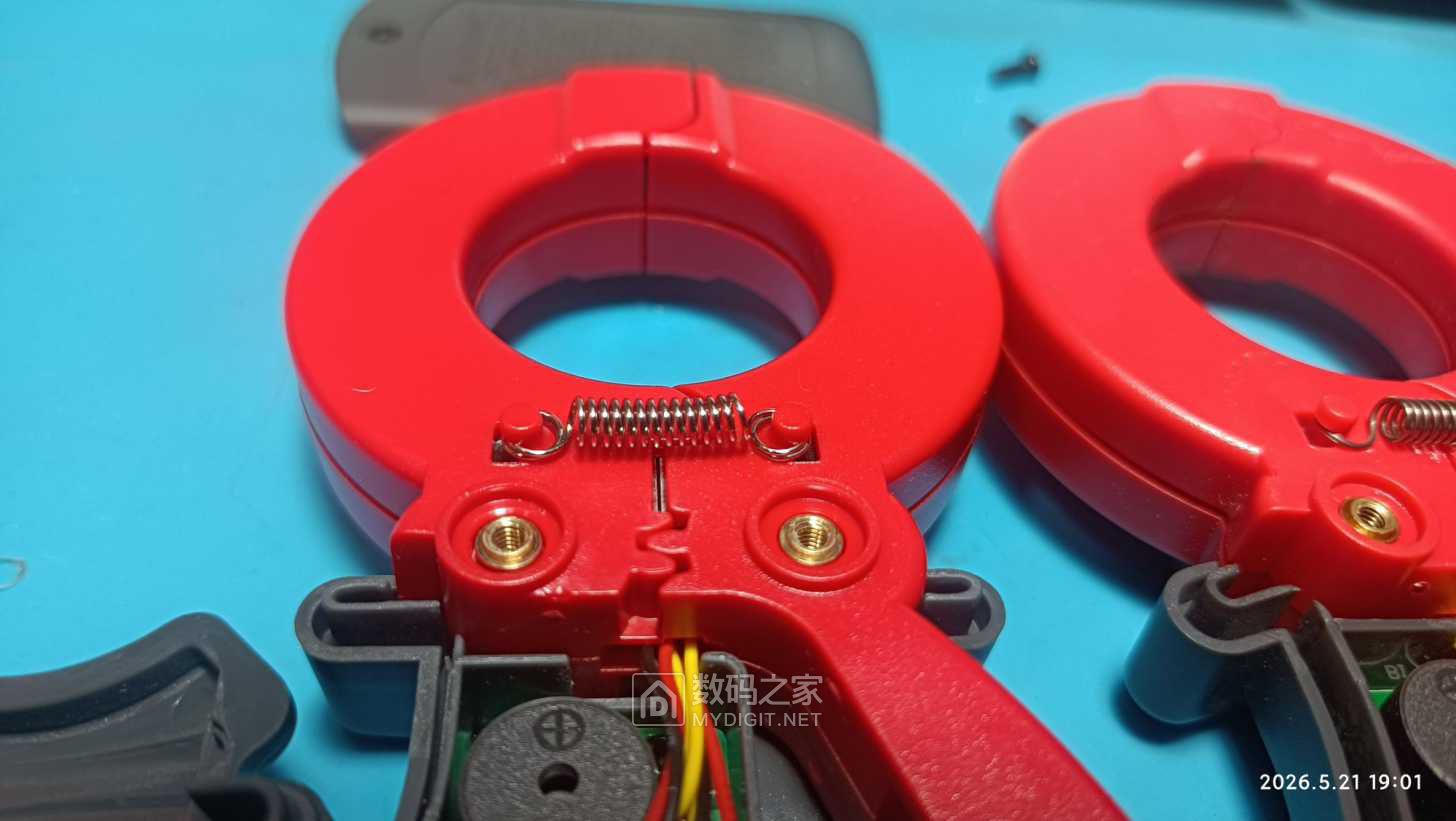

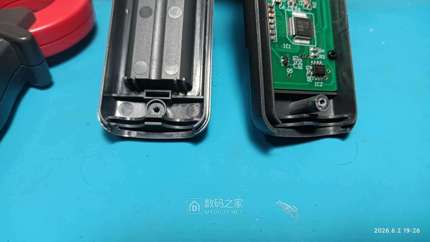

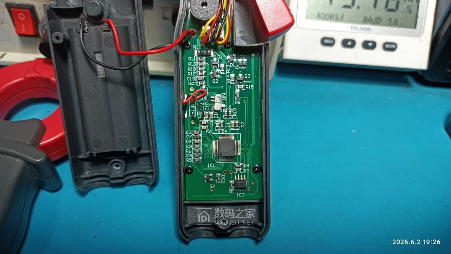

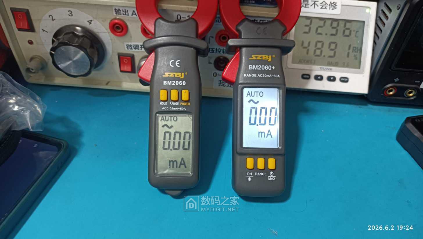

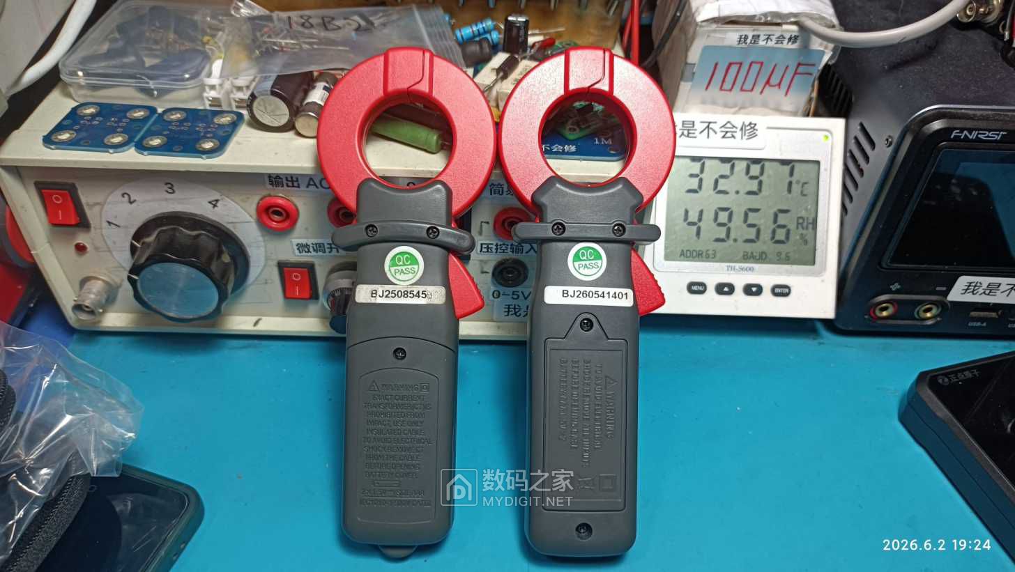

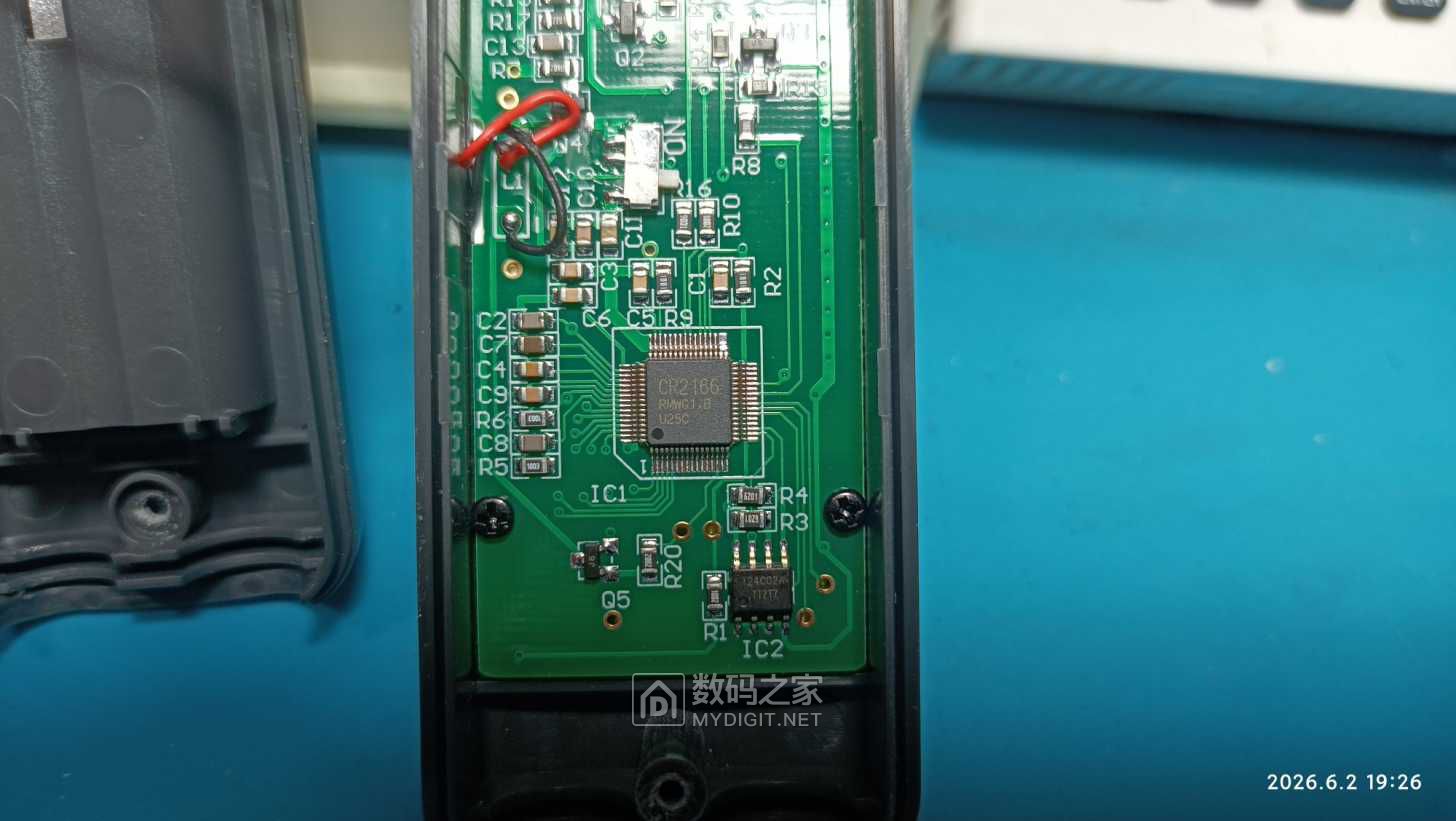

滨江的BM2060漏电流钳表是销量和关注度都很高的一款漏电流钳表。最近滨江又推出了BM2060的最新升级款BM2060+
二代升级款整体上跟一代还是很像的。
主要区别:

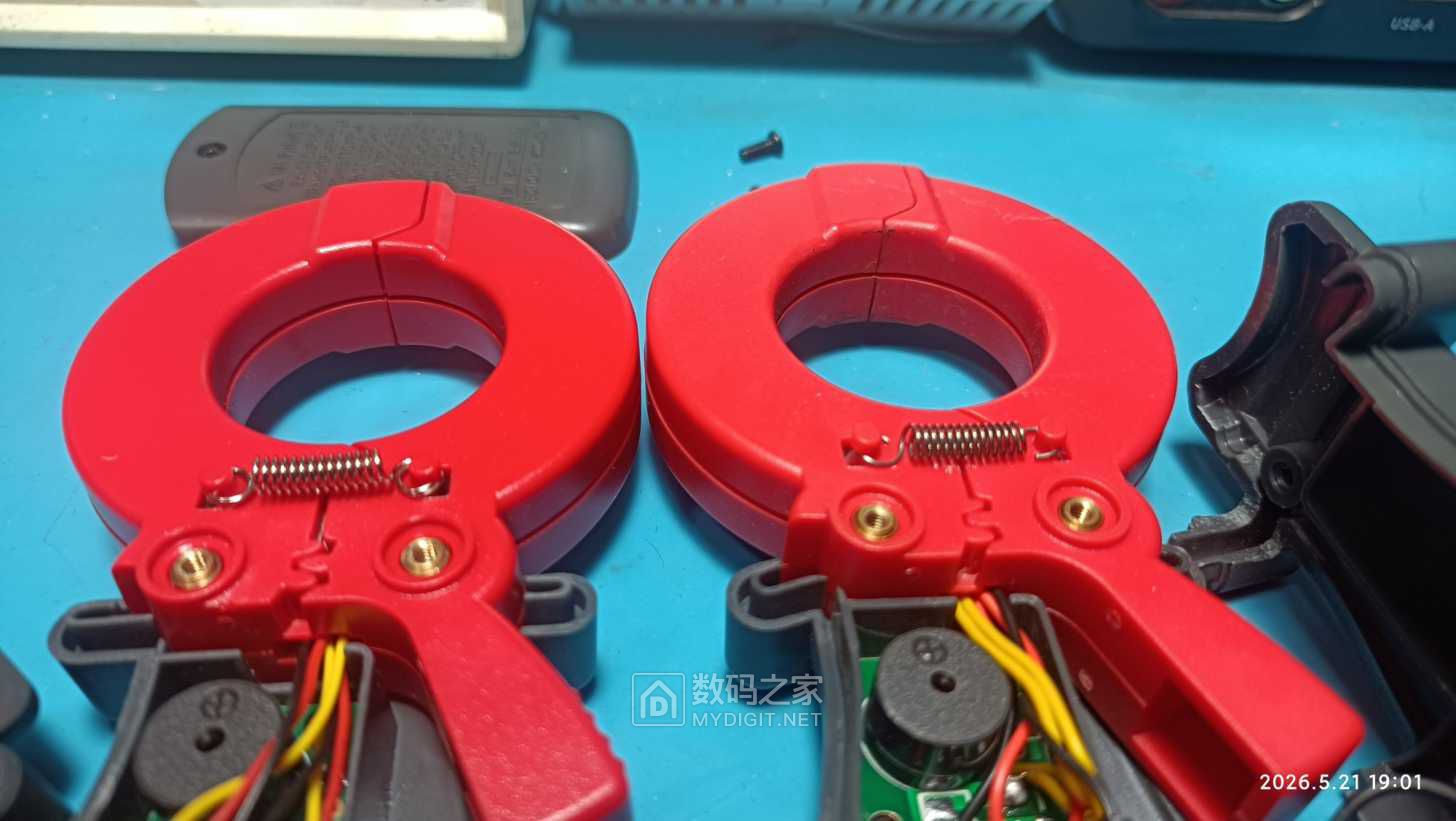

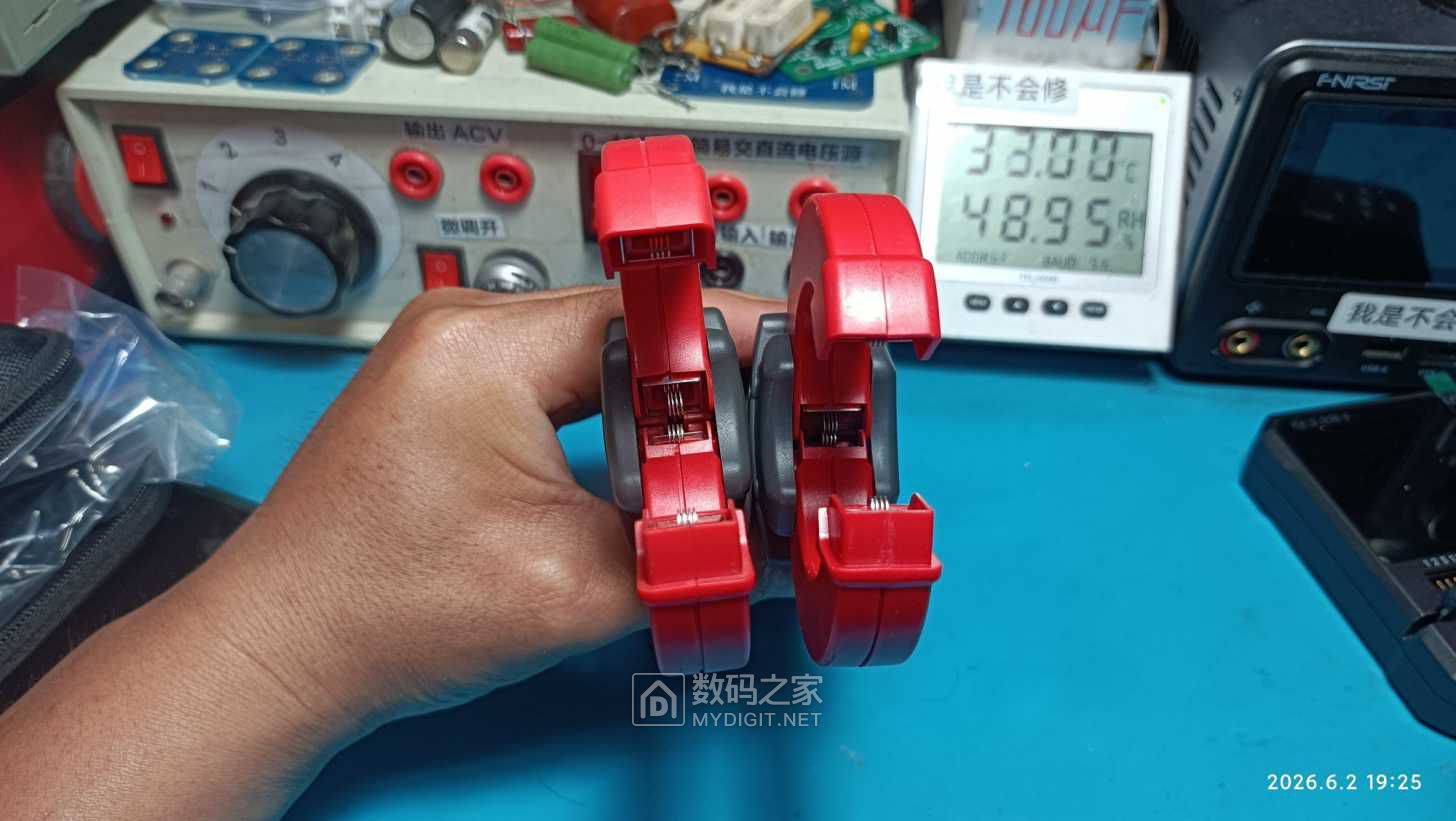

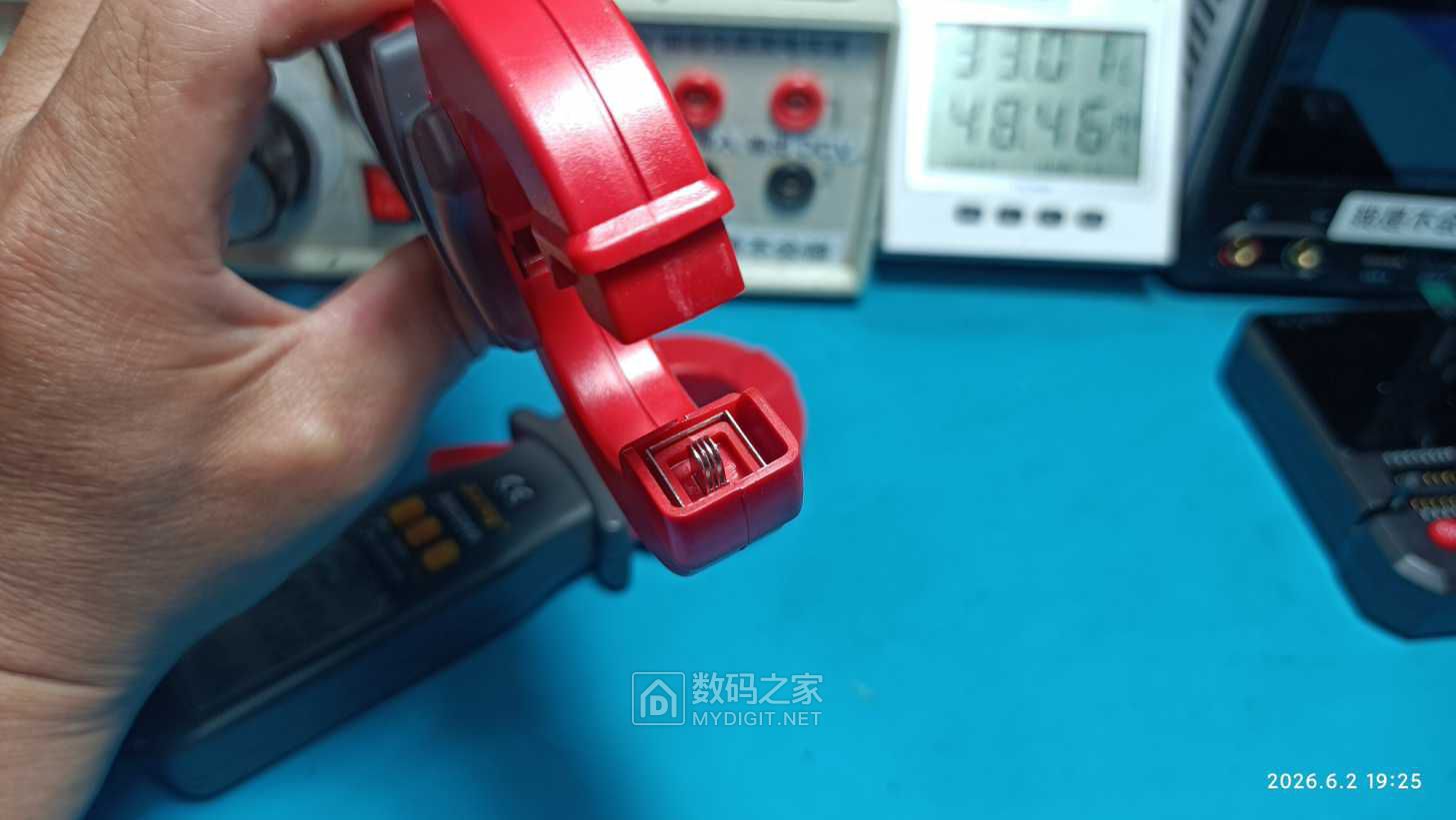

1.钳头不太一样,二代钳口开口距离比一代窄了五六mm,实际的视觉上的感觉更加明显。

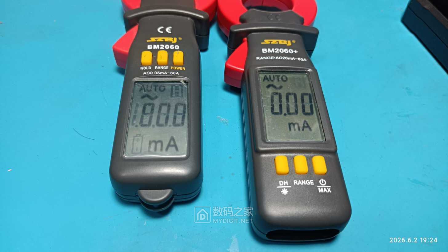

2.按键放到了屏幕下方。
3.屏幕增加了背光,但是,背光不是很均匀。背光对于电工来说还是非常有必要的,很多场景是比较昏暗的。
4.增加了最大值MAX测量功能,这个对于捕捉瞬间异常大电流还是有很大用处的。当然最大值的速度远没有峰值测量快,而且实测这个表的最大值功能反应速度也不是很快。但是,有总比没有强。

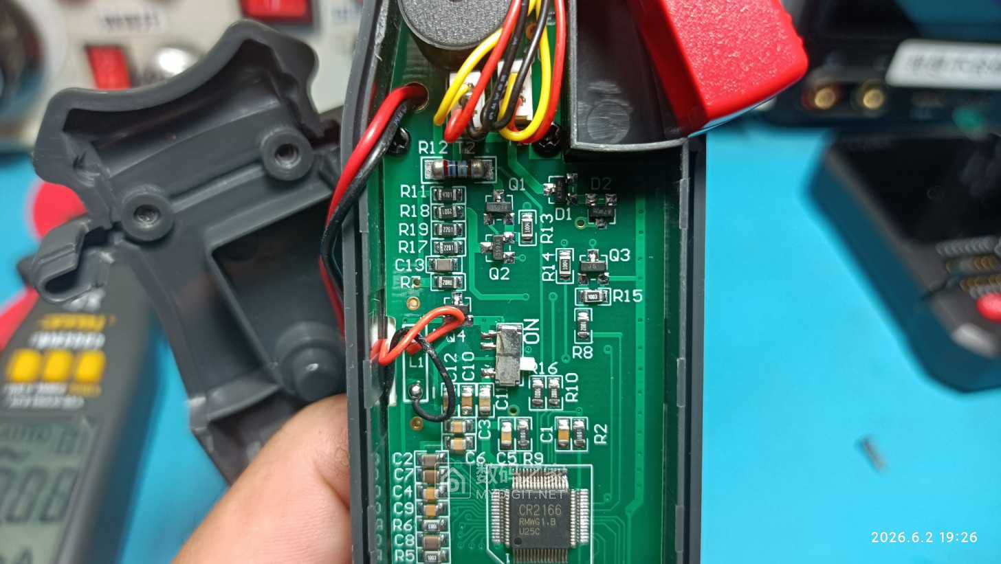

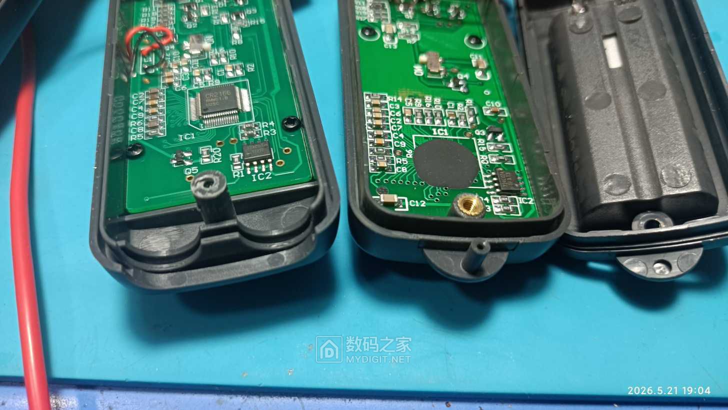

5.主控芯片改成了硬封芯片。钳头的线和主板之间的连接也改成了插头插座,一代是焊接在主板上的。

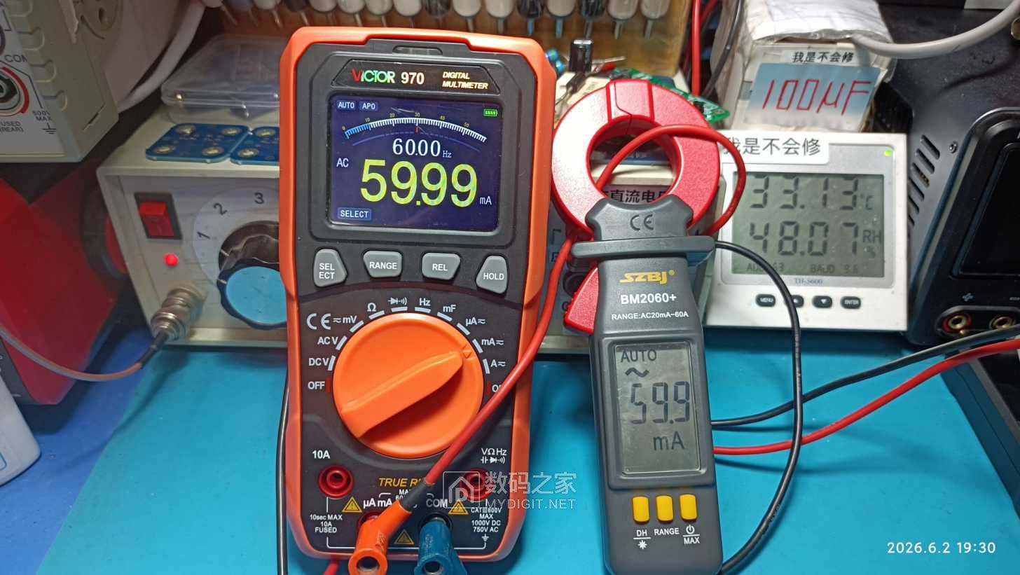

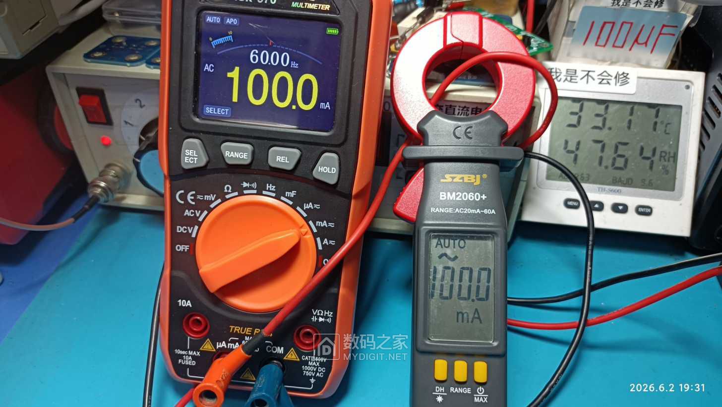

6.校准支持零点校准。(一代是否能零点校准,我没试过,反正二代厂家是明确说明支持零点校准,而且给了校准视频)
7.外壳底部预留了表笔插座的设计,后续版本会有支持电压测量的版本。目前的版本都只能测量电流。
8.屏幕显示效果比一代好,尤其是可视角度明显好于一代。
