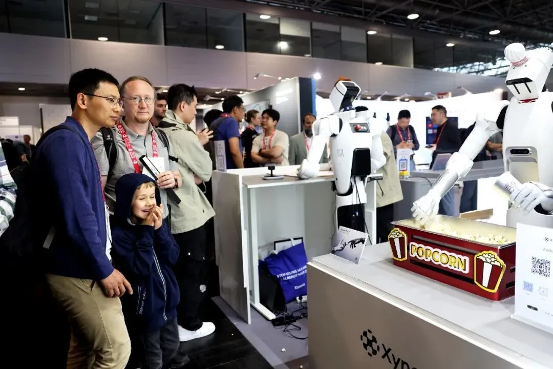

6月1日-6月5日,曦诺未来Xynova Flex 2首次亮相奥地利全球机器人与自动化盛会ICRA 2026,以像人手一样灵巧敏捷的动态操作引起了大量海外参展者关注,并现场演示“执笔画画”、“双手协作铲爆米花”等一系列精细操作。

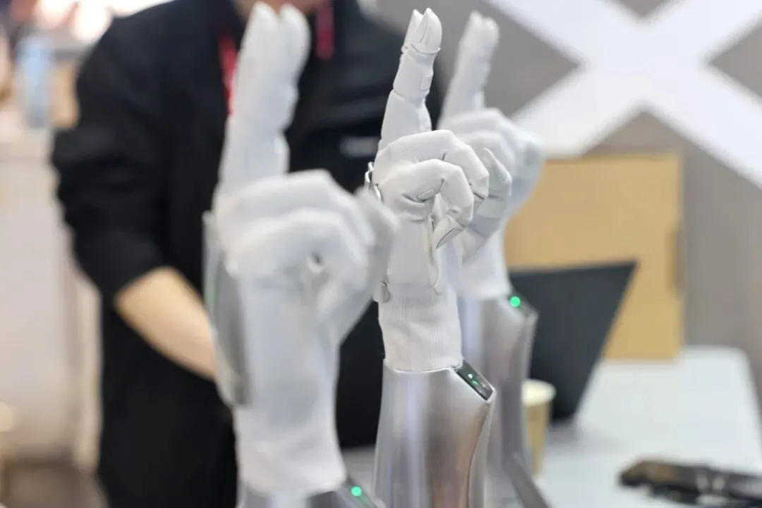

曦诺未来Xynova Flex 2——全球首款明确采用“腱绳+直驱”混合驱动方案的量产灵巧手,为第四条路提供了注脚。

这个方案的设计思路,源于一个朴素问题:人手凭什么又轻又巧又有劲?曦诺未来创始人夏宇轩的答案是:因为人的大肌肉群集中在小臂,手掌本身以极轻的自重实现精细操作。你试试握紧拳头——发力的感觉来自前臂,而不是手掌。手掌里的骨头、韧带、肌腱,都是用来传递力量和感知世界的。
基于这个“第一性原理”,Flex 2做了一个创新性的改动:把大功率驱动单元全部后置到小臂腔体,手掌末端只保留微型直驱电机。机械臂只需要带动一个接近真实人手重量的末端,有效载荷被释放,动作响应更快,能耗更低。
▲曦诺未来Xynova创始人兼CEO夏宇轩在ICRA国际顶级学术会议演讲
1、硬件架构:臂手一体,释放机械臂的“负重”
传统灵巧手把十几个电机塞进手掌,自重动辄500克以上,手掌像绑了沙袋。Flex 2手掌仅400克,整手尺寸与关节比例复刻人手,拥有23个自由度(19主动+4被动),每秒可完成2次握拳伸展
具体来看,Flex 2的臂手一体化设计带来了三个主要收益:
第一,释放机械臂有效载荷。Flex 2手掌仅400克,节省出来的100克负载能力可以用于抓取更重的工件。第二,提升动态响应速度。 末端惯量越低,机械臂的加减速性能越好。Flex 2手指响应延迟控制在毫秒级,意味着它可以完成需要快速抓放的高速分拣任务;第三,降低系统能耗。驱动更轻的末端需要更少的能量,这有望提升人形机器人的续航时长。
▲曦诺未来Xynova Flex2在ICRA的现场演示(原速播放)

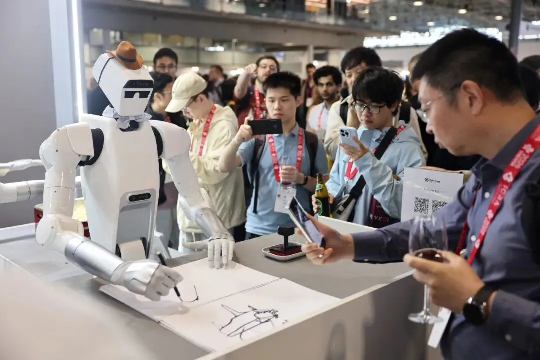

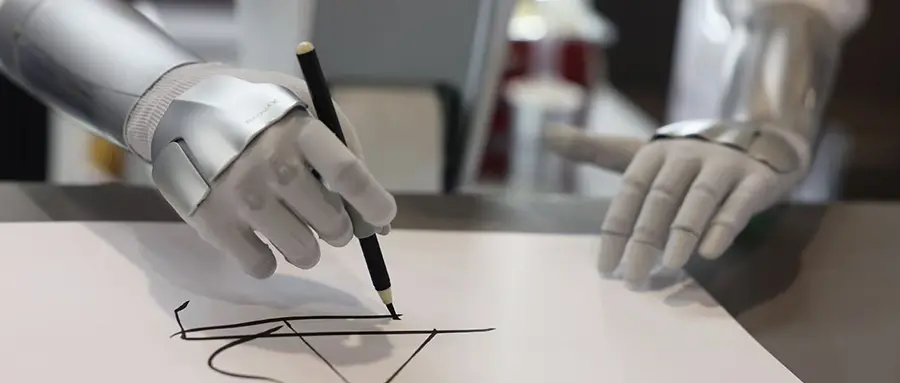

这两种能力的结合意味着什么?意味着Flex 2既能稳稳抓住一支钢笔书写绘画,也能细腻捏住一颗樱桃而不使其破皮。
如下图所示,Flex 2像人类画手一样攥着一支画笔,在画板上画出一个钢琴的轮廓。不同于我们之前见过的机器人固定笔触绘画,这一场景中Flex 2如果握力稍有不准确,就会绘画失误或者画笔掉落。背后,Flex 2的混驱方案使得腱绳柔性缓冲+直驱电机精准对位施力,两者配合,能完成各类精细复杂的操作。

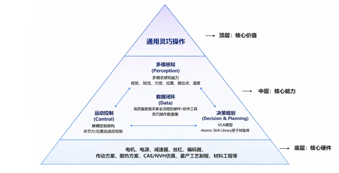

Flex 2正是沿着这条路径进化的产物,它的价值在于这些自由度能被感知系统、控制算法和数据闭环“驾驭”起来,沿着灵巧手“金字塔”爬升路径,走向一个可以适应千变万化真实场景的通用操作终端。
▲灵巧手“金字塔”技术模式

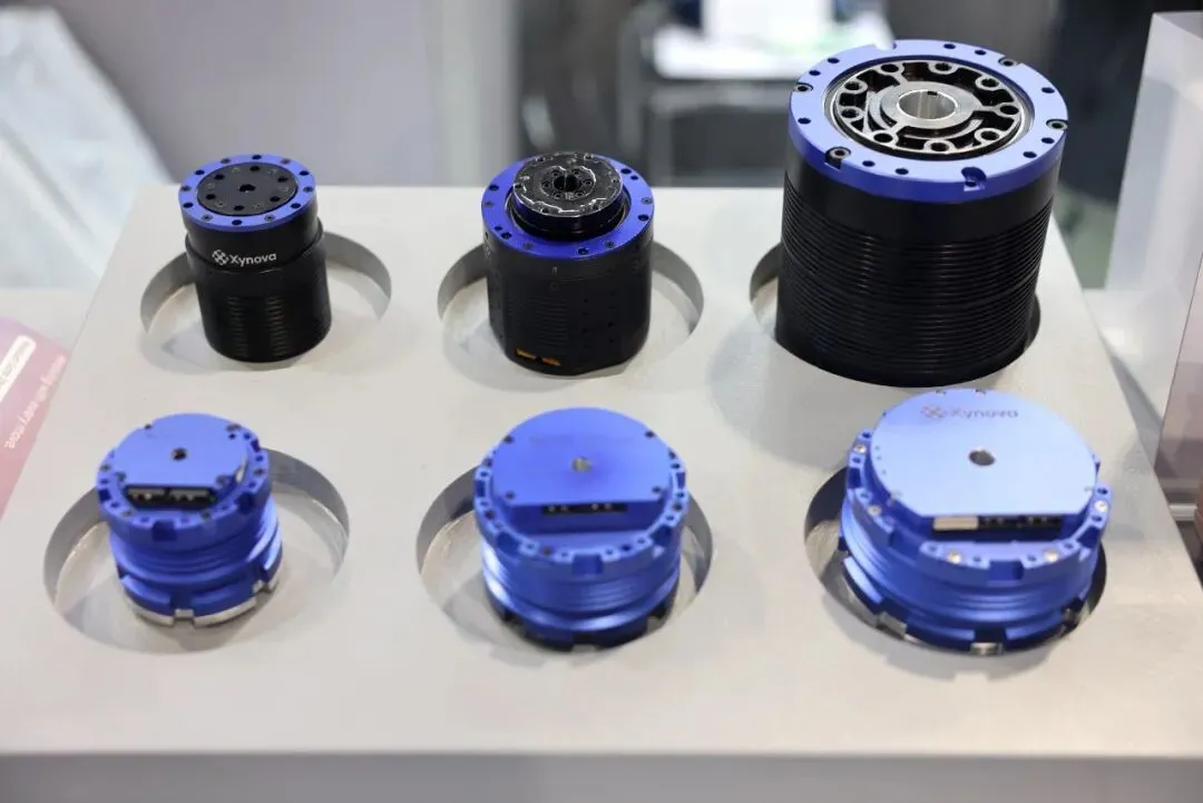

从8mm无刷空心杯电机、7mm行星滚柱丝杠,到微型电缸、一体化关节模组,其真正做到“电机+电控+减速器+丝杠+算法”全掌控。它拥有从机加工、电机绕线到灵巧手组装测试的完整产线,是国内极少数具备全链条自主研发与制造能力的灵巧手方案商。
▲曦诺未来Xynova Flex2的相关配件在ICRA展示
这种垂直整合能力带来了三个重要价值:性能可定向优化、成本可控、供应链安全。自研电机可以针对灵巧手需求定制力矩曲线,外购件做不到;自产丝杠可以控制背隙和良率,外购件经常掉链子。
