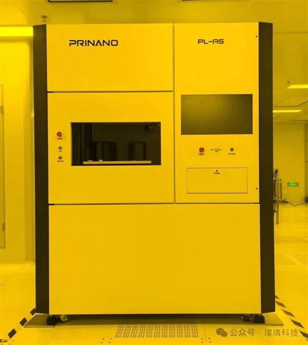

快科技6月9日消息,杭州璞璘科技(Prinano)近日通过官方微信公众号宣布,与深圳力策科技合作采用自主研发的真空气压式纳米压印方案,实现8英寸光芯片可规模化量产验证。
据报道,该技术完全绕开传统深紫外(DUV)光刻路线,将光芯片制造成本压缩至DUV方案的十分之一,为受ASML光刻机出口限制的中国芯片产业带来了新的曙光。
此次量产突破的核心是璞璘科技自主研发的PL-AS真空气压式晶圆级纳米压印光刻设备,配合定制化双层压印胶材料体系与核心工艺,整个生产过程无需使用ASML的DUV光刻机
不同于行业主流的辊压和佳能喷墨步进式路线,该设备采用“空气垫”式面接触压印原理,能将晶圆整面压力均匀性误差控制在0.5%以内,残余层厚度偏差小于2nm,同时支持硬质与柔性模板,线宽分辨率可达10nm以下。
相比辊压的线接触模式,气压式彻底解决了压印均匀性不足的问题;而对比佳能的步进式工艺,其全域一次压印的效率更适合光芯片的大规模生产。
更关键的是,纳米压印技术实现了跨尺度微纳结构的一次成型。传统DUV光刻制造光芯片时,面对从几十纳米到数微米的复杂结构需要多道工艺和多台设备配合,而纳米压印只需将所有结构制作在同一片模板上,一次压印即可完成复刻,大幅缩短了生产周期并降低了良率损耗。
目前,该技术已在多个光芯片领域实现量产验证,这些光芯片广泛应用于光通信、传感和激光雷达领域。
不过,行业对于纳米压印技术的实际价值仍存在广泛争议。《南华早报》指出,该技术在量产规模、良率以及非光子芯片领域的适用性尚未得到充分验证
研究机构SemiAnalysis表示,尽管纳米压印设备本身成本更低,但其实际成本优势取决于产能、模板生产、缺陷率和工艺集成水平,短期内难以替代DUV和EUV在先进逻辑芯片制造中的主导地位。璞璘科技也未披露具体的生产良率、出货量、客户订单及独立验证数据,其商业化规模仍有待进一步观察。
此次突破也反映出在美国主导的出口管制下,中国科技企业探索差异化技术路线的整体趋势。从华为近期提出的韬(τ)定律将发展重心从晶体管微缩转向系统级数据传输、先进封装和三维集成,到各类设备初创企业在细分芯片领域寻找实用的制造替代方案,国产半导体产业正在通过多条路径突破技术封锁。
成立于2017年的璞璘科技,创始人葛海雄师从纳米压印技术先驱、美国工程院院士周郁。2025年8月,该公司已交付中国首台半导体级纳米压印光刻设备。此次8英寸光芯片量产突破,标志着国产纳米压印技术从实验室走向产业化应用的关键一步。
PL-AS 半导体级真空气压式纳米压印机
