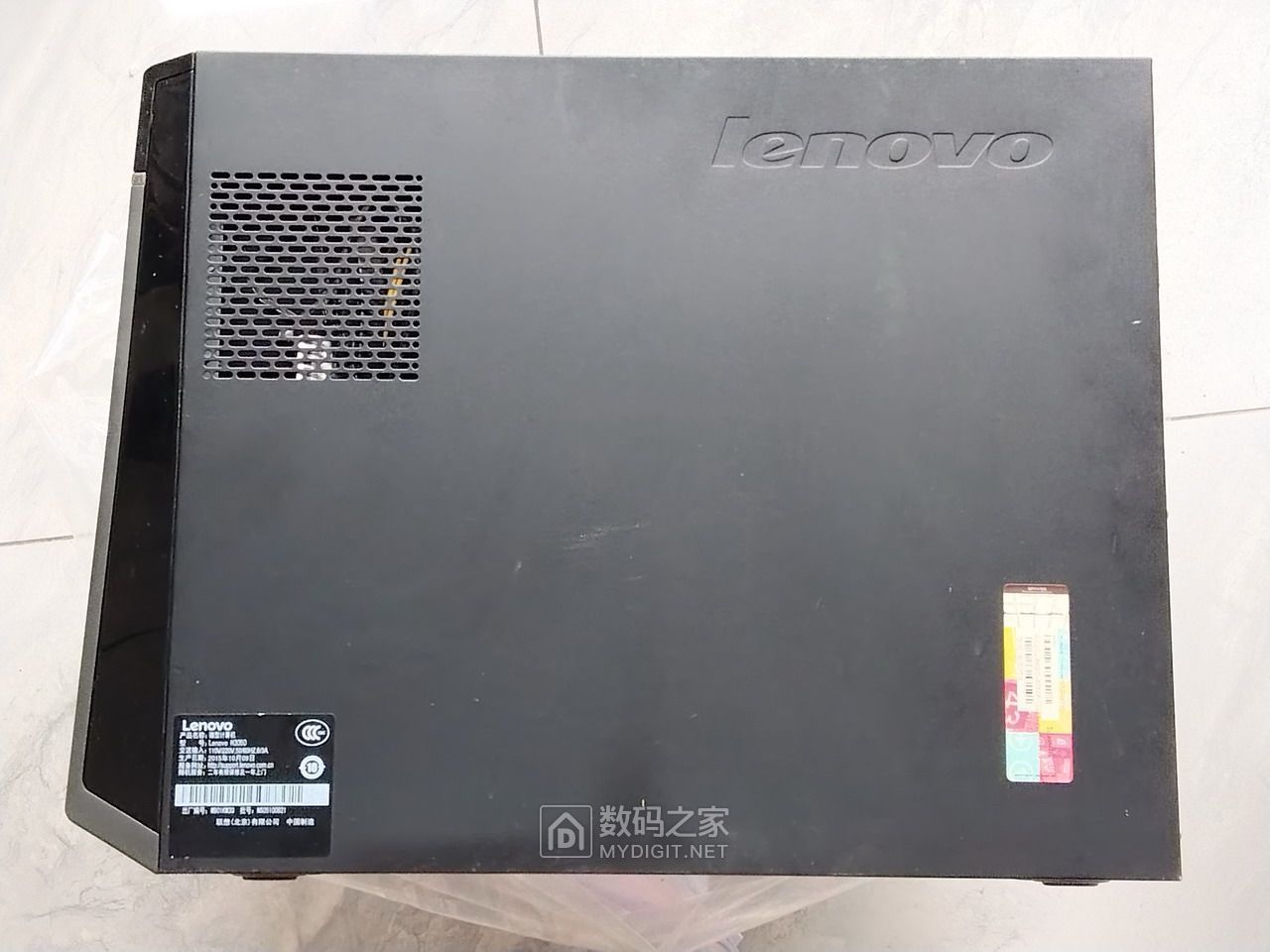

亲戚给了台联想H3050的台机,说是损坏放了几年了,现在清理出来不要了
这台机的机箱挺小,寻思看能不能装下偶的台机,这样可以空点地方出来
外观

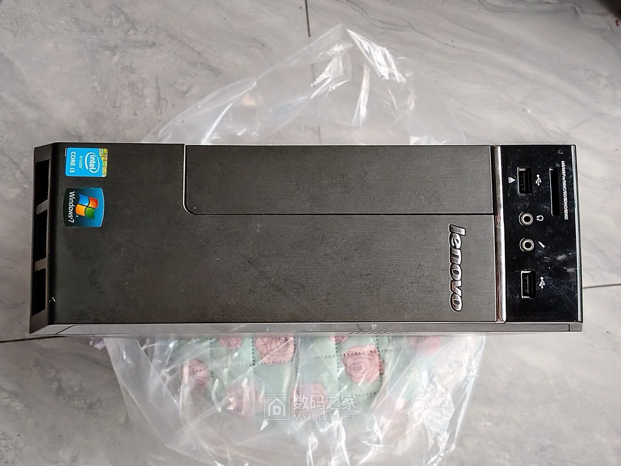

前脸
I3贴纸,光驱竖放,机箱宽度10cm的样子

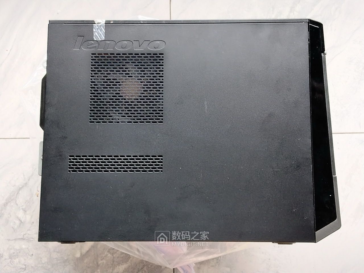

左右侧面
背面,有USB3.0和显卡

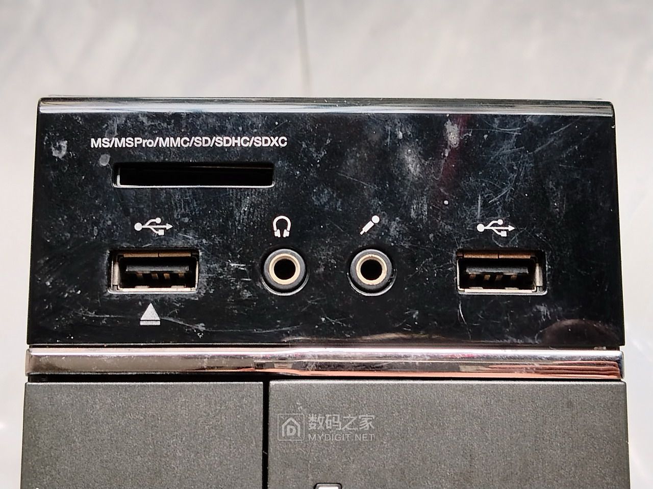

前面板,还带读卡器了

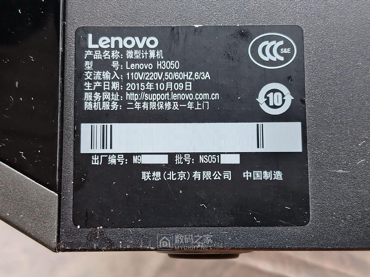

铭牌,2015年生产的了
只有左侧盖板能拆

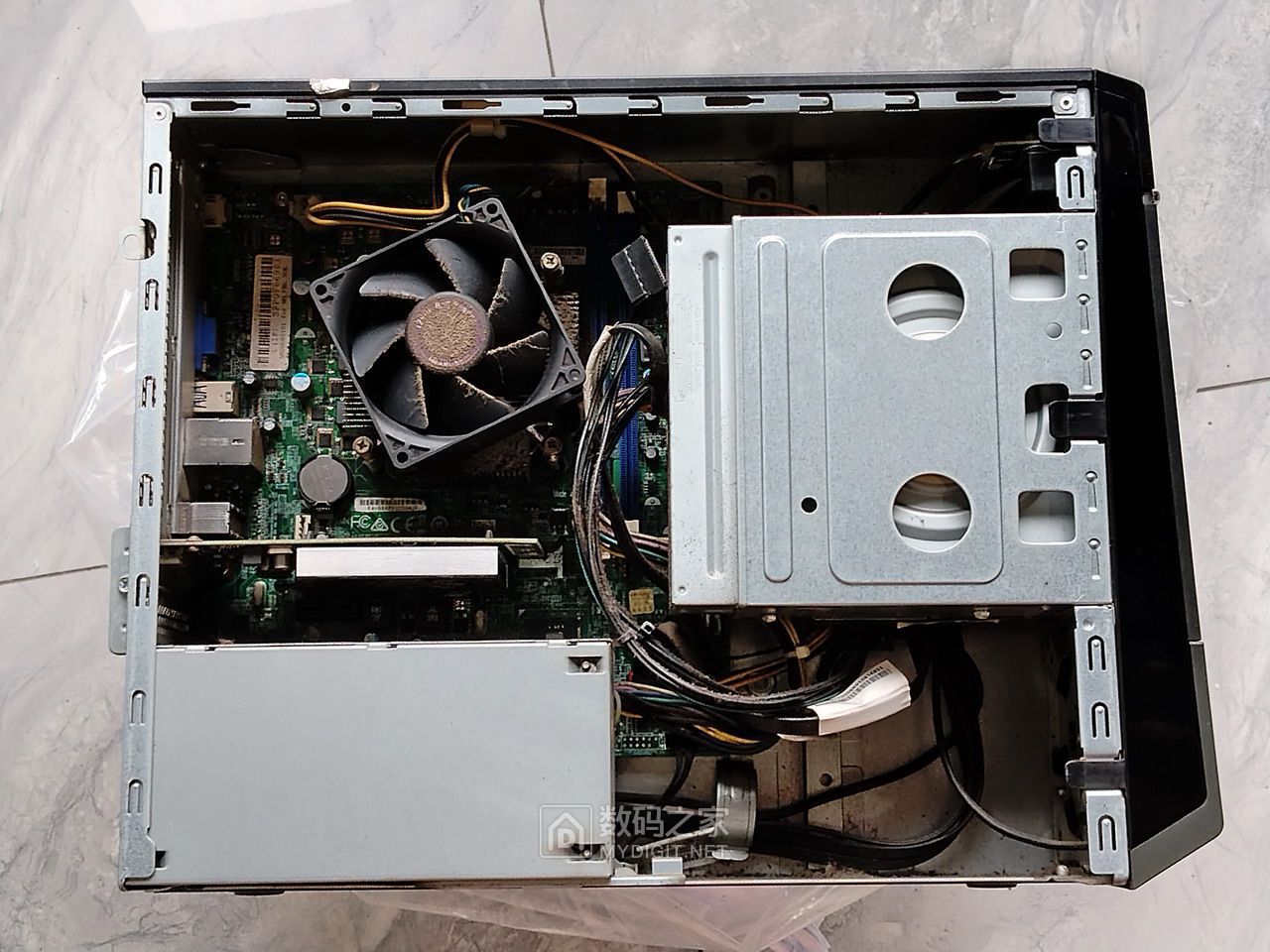

开壳了,联想的机箱挺厚实的,大厂风范
好家伙,这里面满满的灰

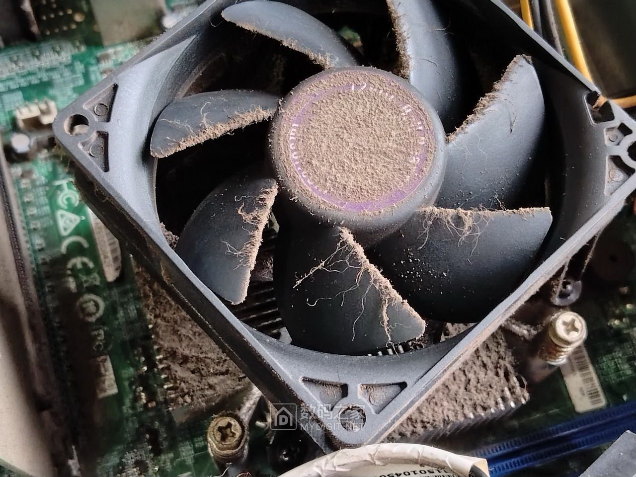

CPU风扇贴纸都被糊住了

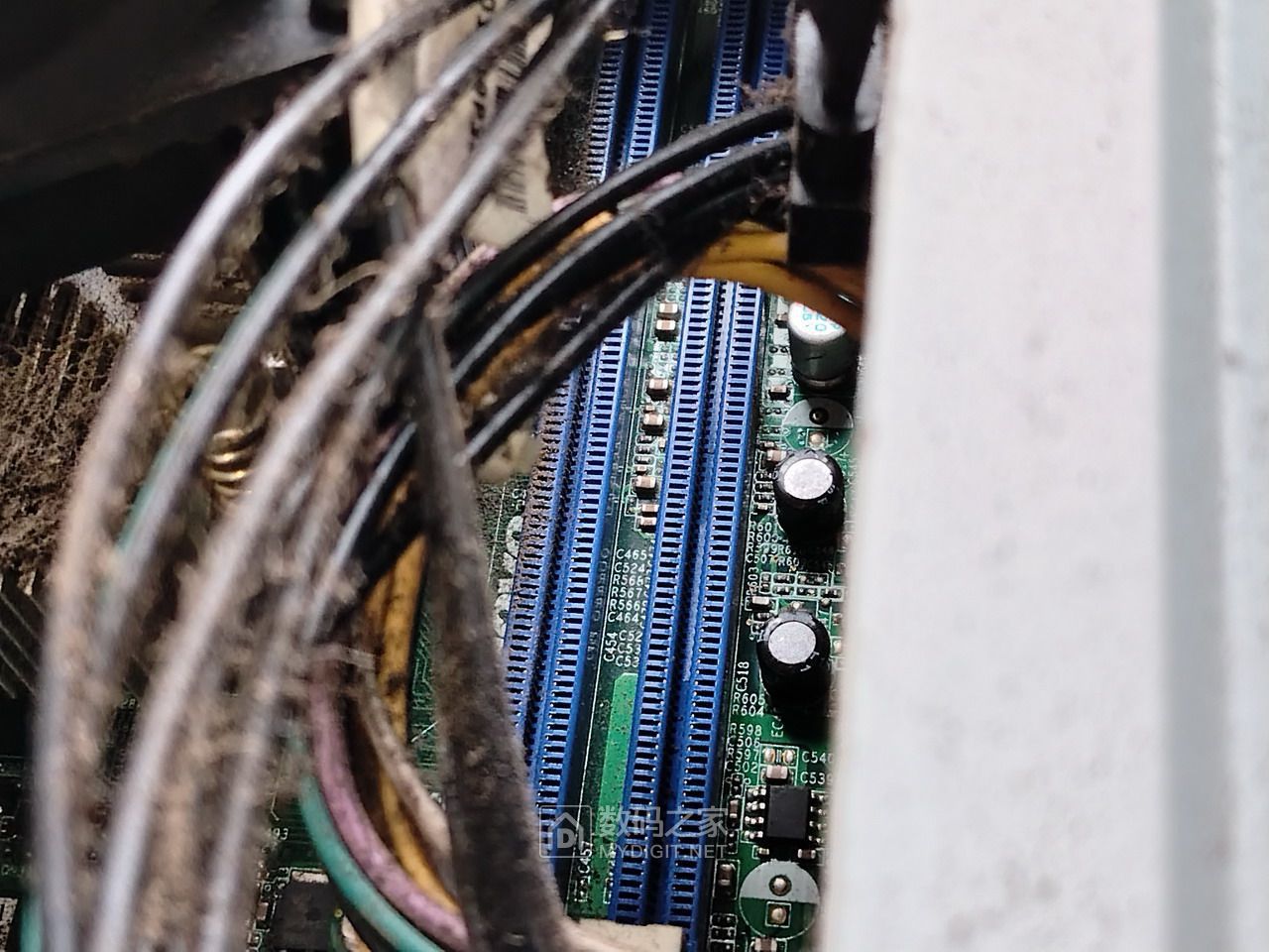

看了下,内存不知道怎么没有了

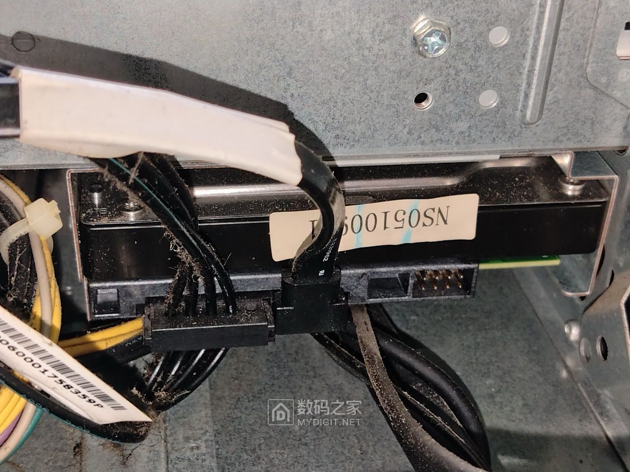

硬盘在,不过听说故障是打不开,不知道是不是它挂了

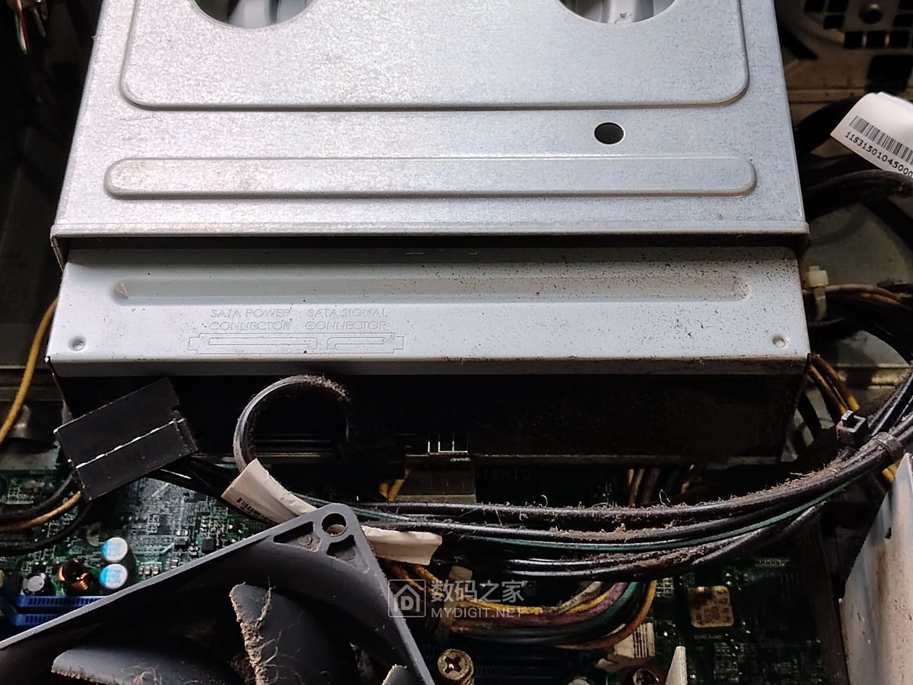

光驱在,不过这年头光驱也没用了

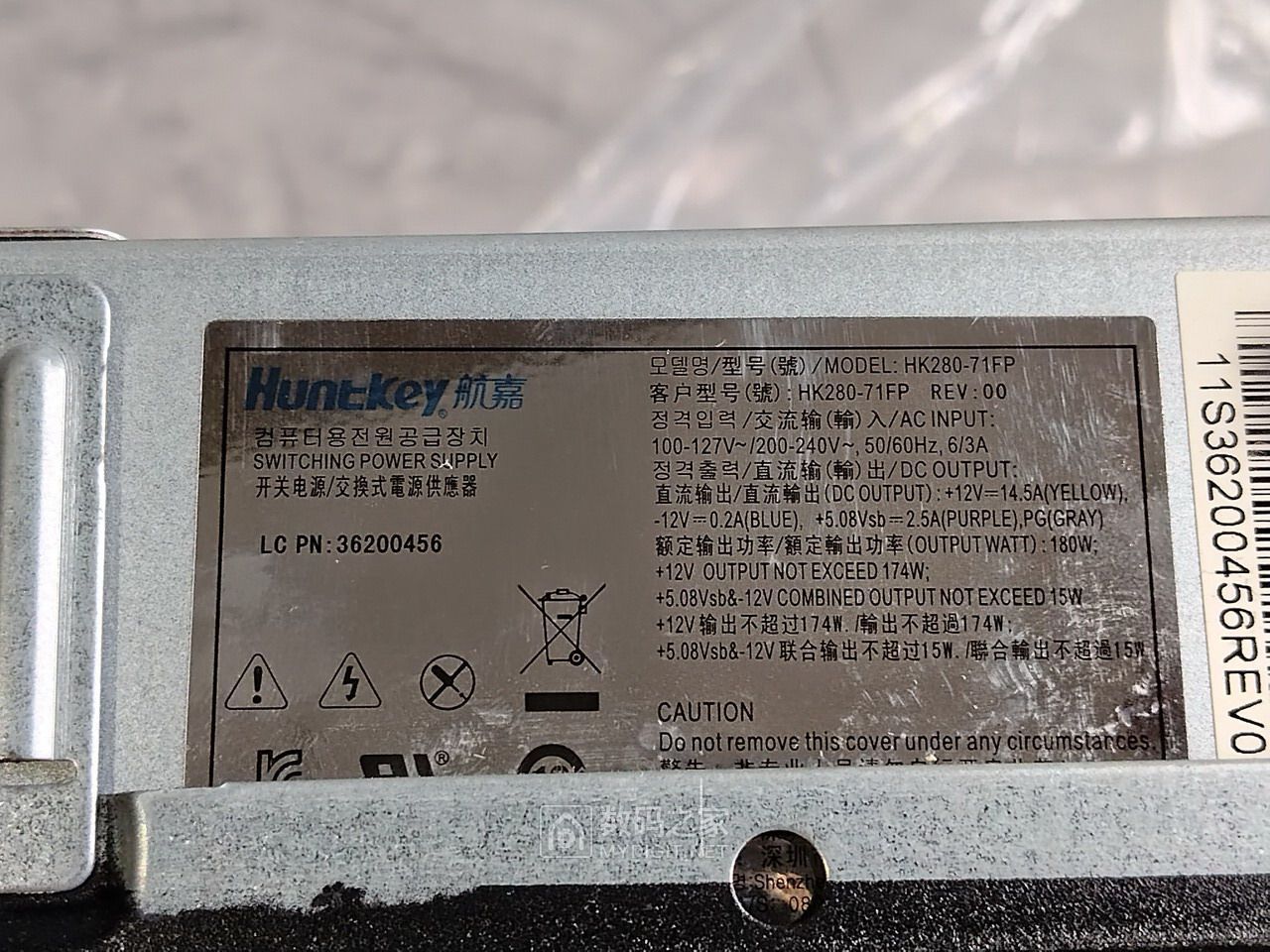

航嘉的电源,只有180W

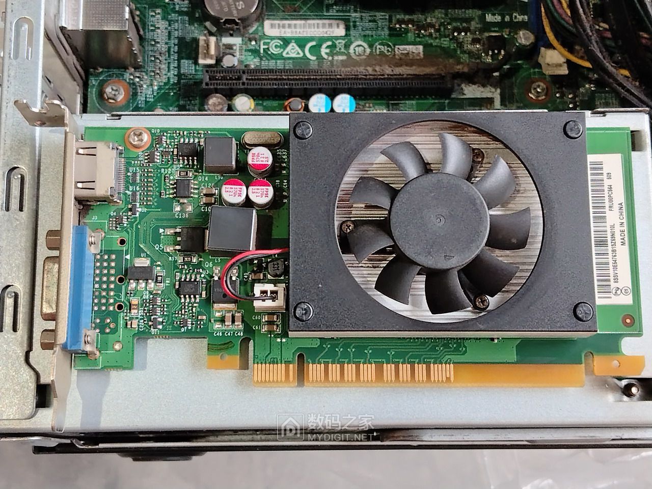

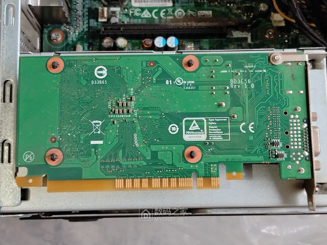

独立显卡,查了下说是GT720

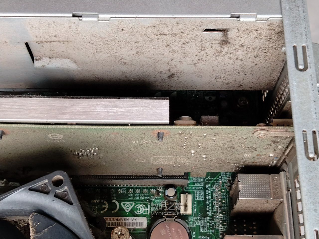

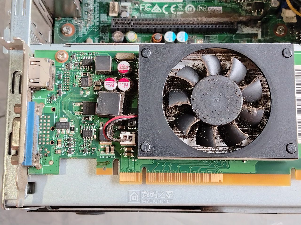

前后都是灰

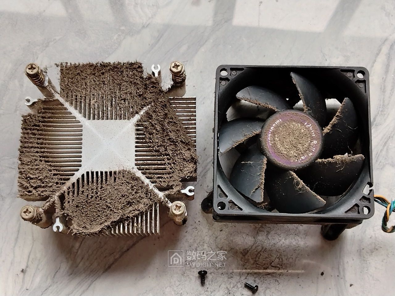

清理干净焕然一新

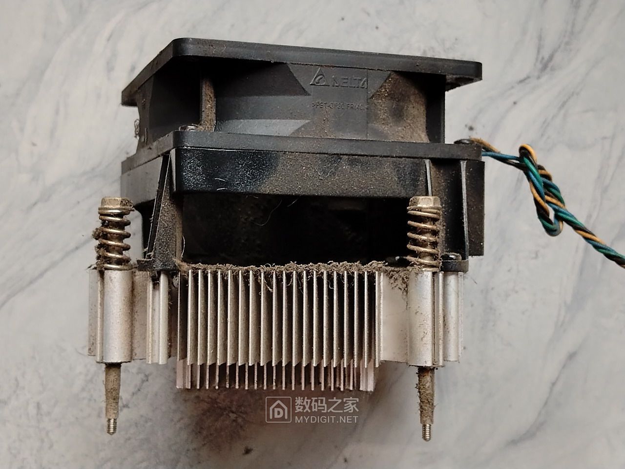

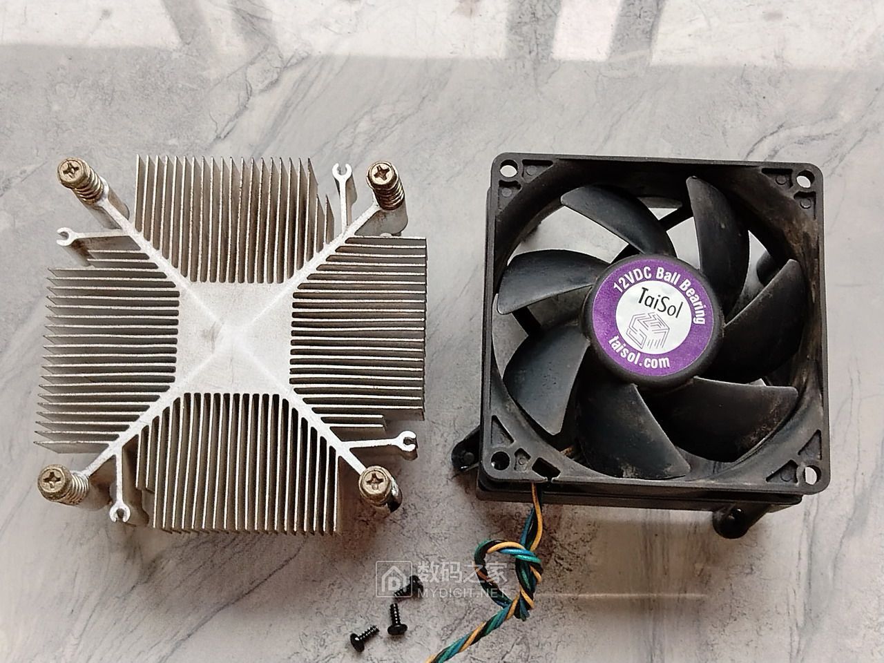

把CPU散热器拆下来
为啥风扇和铝散热器之间留这么大的空隙?感觉会影响效率
好家伙,这灰都糊满了
清理干净

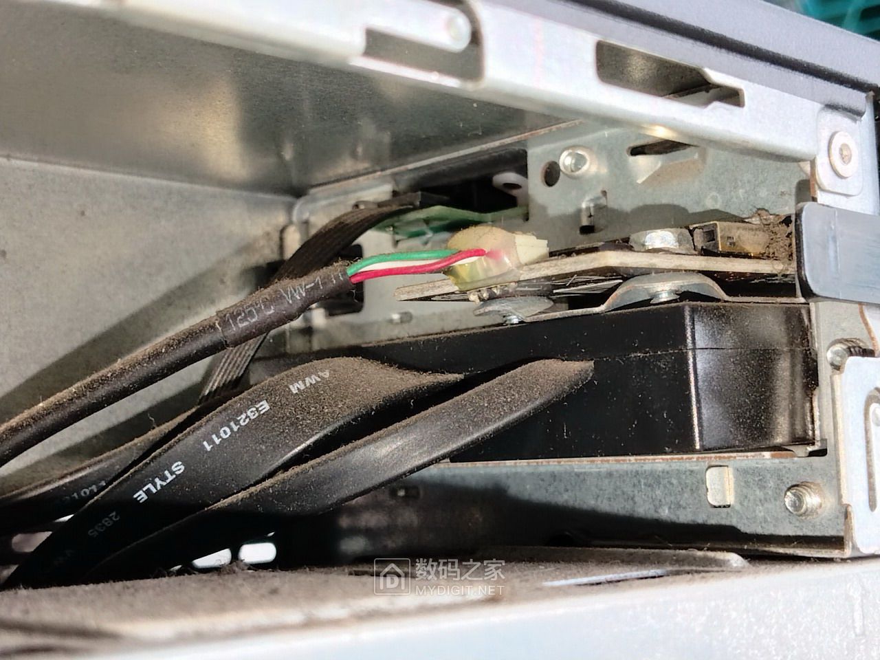

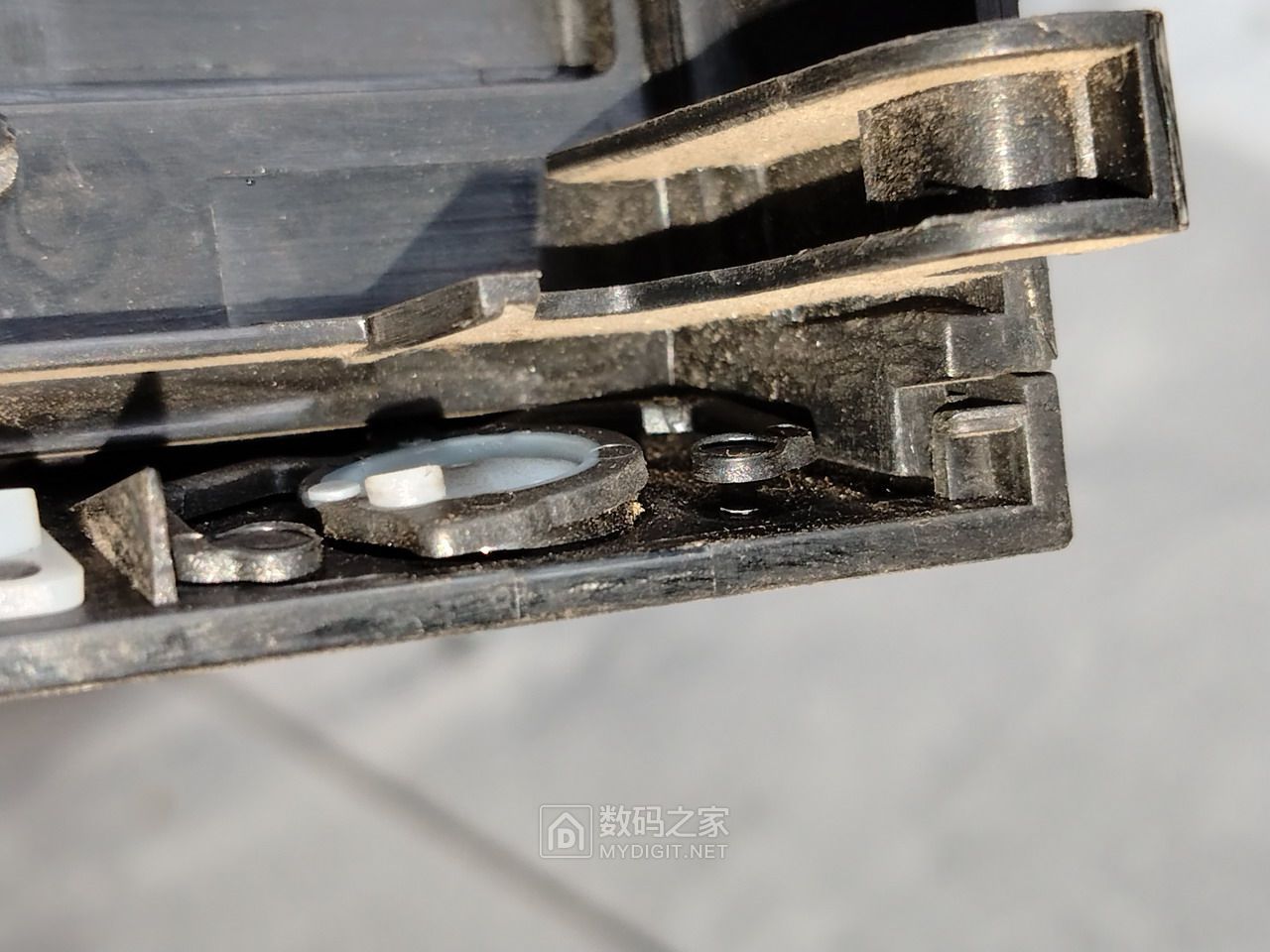

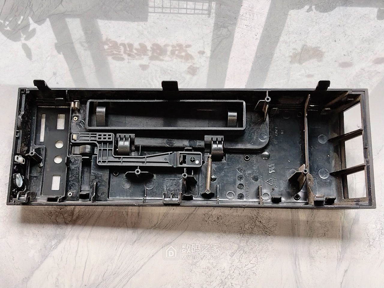

要拆光驱得先拆前面板
看着复杂,中间有个Z字形的塑料件,一番比划,原来是用来联动光驱开关仓键
而整机的开关仓按键就是前面板上USB口下面的那个亮条,隐藏都深呀!
开关机按键的塑料簧固定位置断了,怪不得卡
搞点瞬干胶粘上
