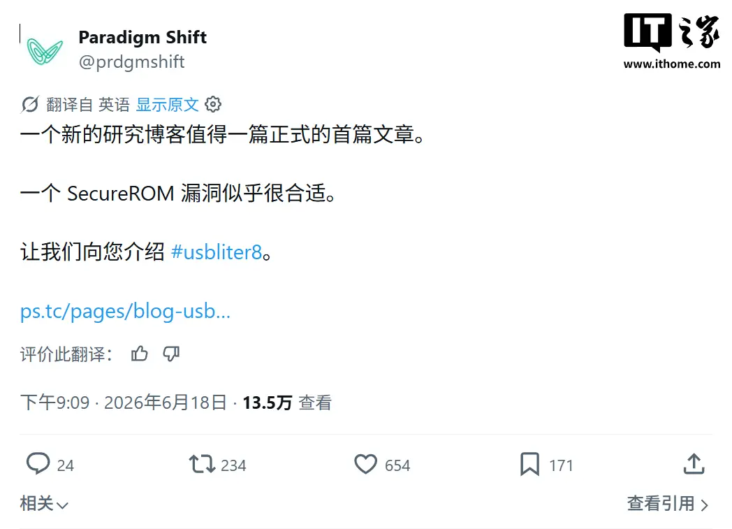

IT之家 6 月 19 日消息,安全公司 Paradigm Shift 昨日(6 月 18 日)发布博文,宣布在苹果 A12 和 A13 芯片上发现 BootROM 漏洞,将其命名为 usbliter8。
