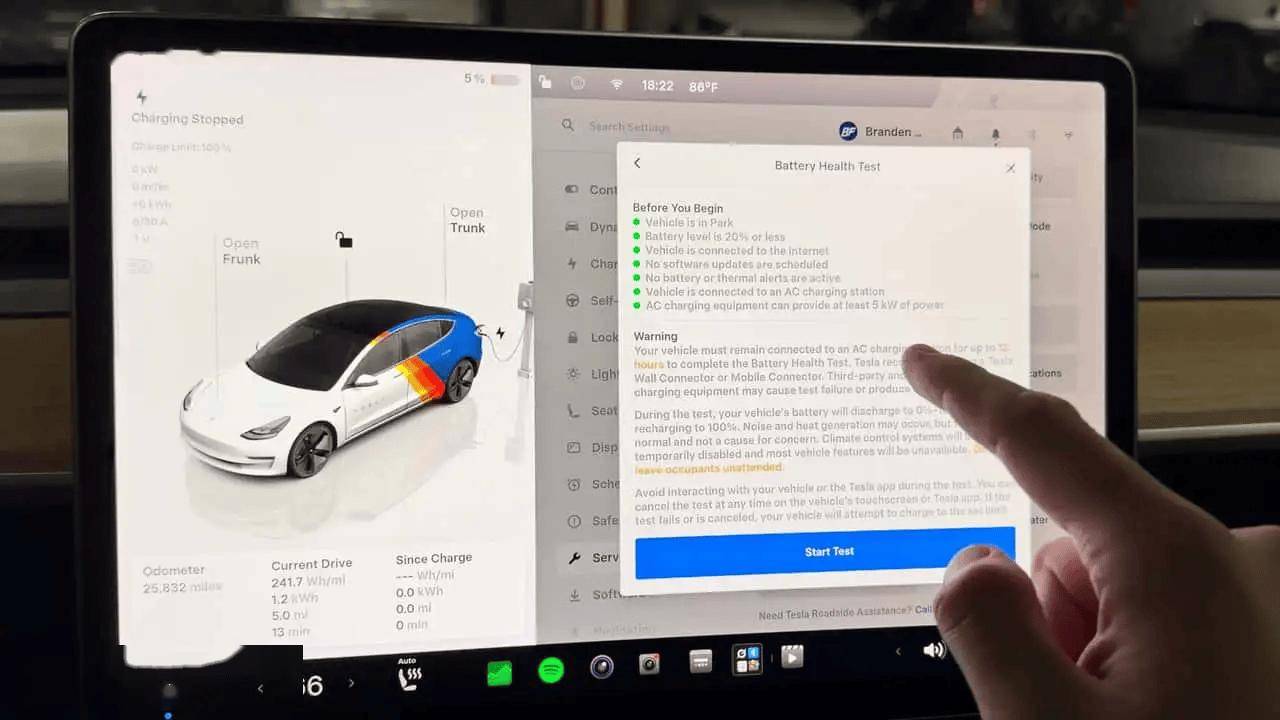

YouTube 博主布兰登 · 弗拉施在夏威夷毛伊岛对一辆用于租赁的 2023 款特斯拉后轮驱动版 Model 3 做了电池健康检测,检测结果低于预期。这辆磷酸铁锂车型已使用三年、行驶了不到 2.6 万英里(约 41843 公里),经 Tessie 软件测算,经过 253 次完整充放电循环后,电池剩余额定容量为原始容量的 92.27%。
布兰登启动车辆自带的电池健康完整检测后,发现软件测算的这个数值其实偏乐观。该内置检测需要车辆整夜插电静置,先将电池电量放空至接近耗尽,再重新充满,以此精准测出电池完整容量,同时排查电芯之间是否存在容量不均衡问题。
实测结果显示,这辆车电池健康度仅 90%,可用容量为 55.62 千瓦时。对于一台仅使用三年的车来说,这个衰减程度偏高,说明租赁车的使用模式大幅加速了电池老化。
