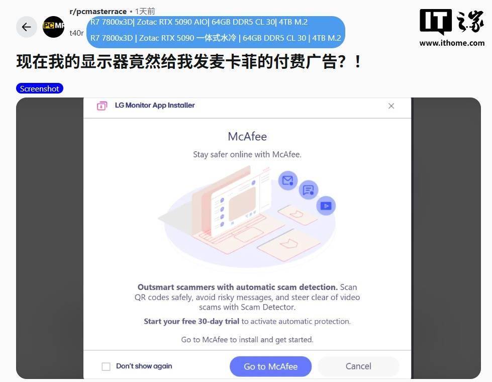

科技媒体 Tom's Hardware 昨日(7 月 7 日)发布博文,报道称多名网友反馈 LG 显示器首次接入 Windows 11 电脑后,系统会自动加载 LG Monitor App Installer,并弹出 McAfee 广告。
网友 u/t40r 昨日在 Reddit 社区发帖,反馈称通过 DisplayPort 端口连接新购入的 LG 显示器后,未手动安装任何相关应用情况下,Windows 11 系统跳出弹窗,来源为 LG Monitor App Installer,会展示 McAfee 广告。IT之家附上相关截图如下:

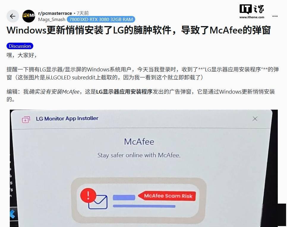

报道还称,这并非单一个案,另一名 Reddit 用户 u/Mags_Smash 在 1 周前发布过相似经历,发现该应用是通过微软应用商店 Microsoft Store 安装的。

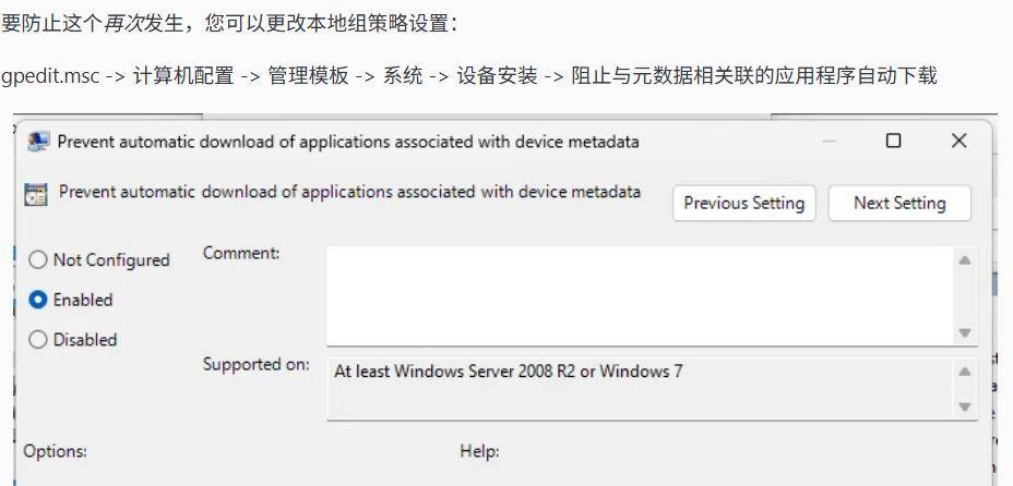

该网友还附上通过本地组策略移除相关内容的步骤,用户通过 gpedit.msc进入组策略编辑页面,跳转到计算机配置 -> 管理模板 -> 系统 -> 设备安装路径,通过启用“阻止与元数据相关联的应用程序自动下载”可阻止安装该应用。
