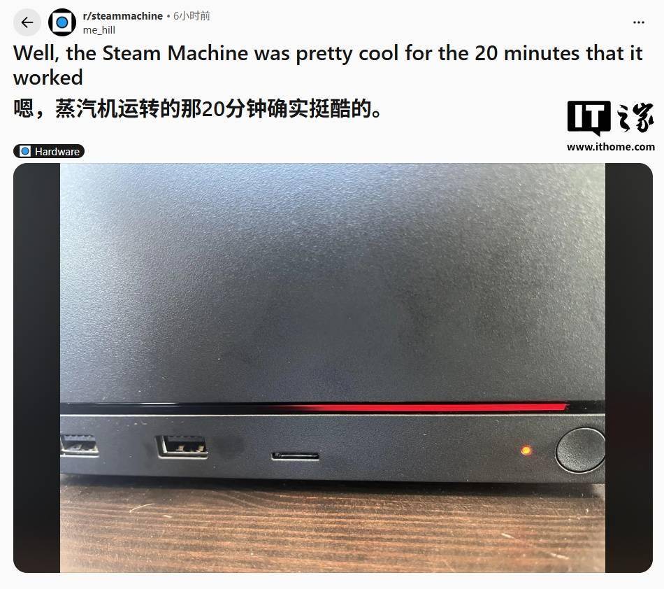

科技媒体 Tom's Hardware 昨日(7 月 7 日)发布博文,报道称 Valve 官方针对 Steam Machine“红线死机”故障,公布了官方恢复指引,流程共有 5 步。
IT之家援引博文介绍,附上 Valve 官方公布恢复流程如下:
1、拔掉机器电源线,然后按几次电源按钮。这样可以确保电源适配器中储存的电量释放完毕,在该阶段用户可能会看到电源指示灯闪烁一下。
2、重新连接电源,注意电源指示灯是否亮起(呈呼吸状,白色)。
3、按住电源按钮 6 秒,用户应该会看到电源指示灯(点)短暂闪烁,闪烁后松开电源按钮。
4、电源指示灯会开始循环变换颜色代码。这些代码用于让用户选择不同的恢复 / 故障排除选项。当指示灯变为绿色后,短按电源按钮,将执行完整的“CMOS 重置”。
5、下次启动后,用户应该会看到 RGB 灯条显示为蓝色 - 由于需要重新训练内存,启动时间可能会稍长一些。
该媒体指出,基于 Reddit 社区和 X 社交平台上用户反馈,目前只检索到 2 起涉及 Steam Machine“红线死机”故障。
