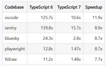

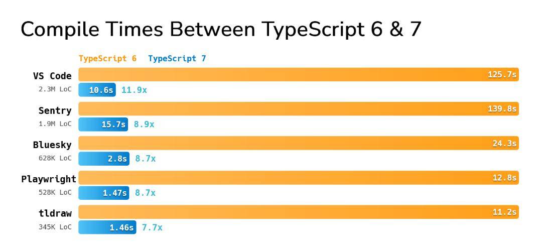

以下是在一些大的开源代码库上运行 Type 6 和 7 的编译时间,可以看到 Type 7 速度明显加快:

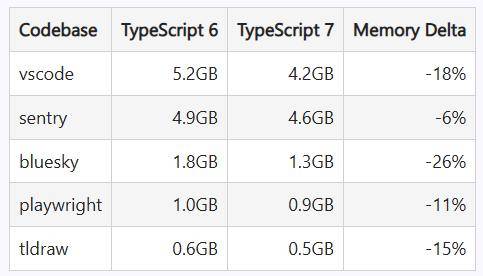

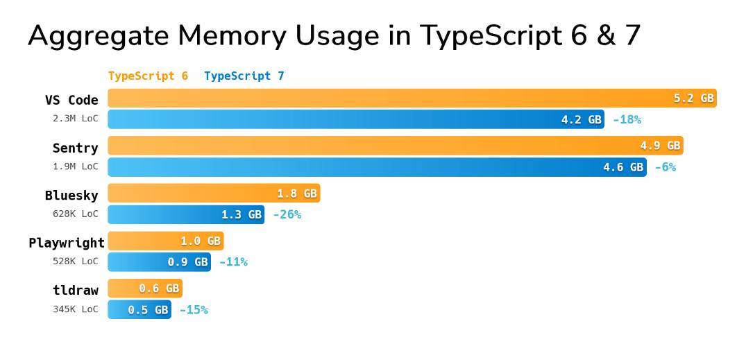

Type 7 在编译过程中对总内存的需求也更少:
