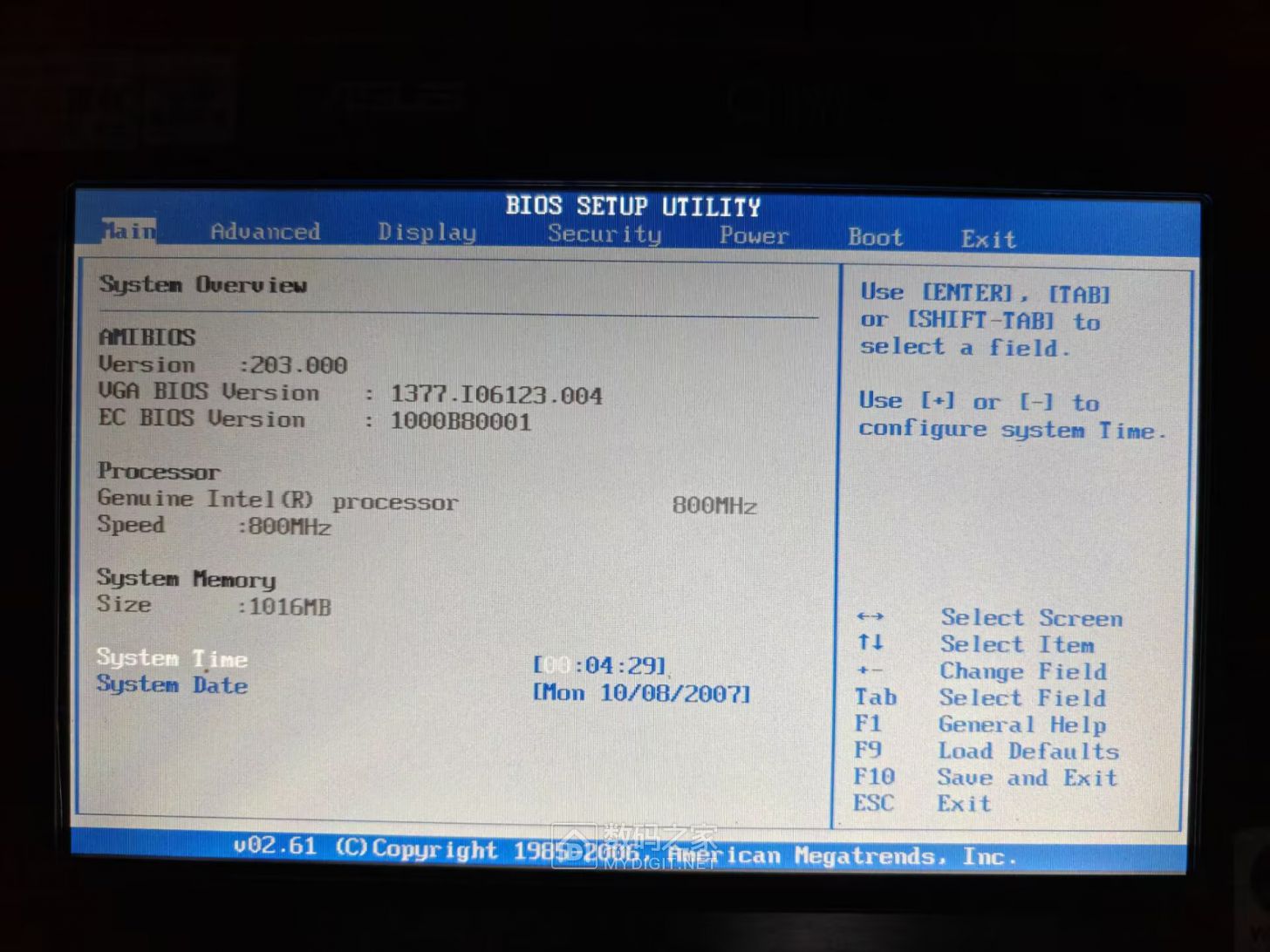

今天来拆个华硕的,先说说它的参数,数据来源于网络
华硕R2E是华硕品牌于2007年至2009年间推出的超便携移动电脑(UMPC),定位为手写商务系列产品,主打移动办公与创新技术应用。其搭载英特尔A110处理器(主频800MHz),配备1GB DDRII内存、100GB或160GB硬盘及Intel GMA950集成显卡,采用7英寸TFT触摸宽屏(分辨率1280×800),预装Windows Vista Home Premium操作系统。
该设备重量为830克,机身尺寸234×133×28毫米,采用复合材质外壳及金属银与碳素黑配色设计。内置指纹识别、GPS导航系统和摄像头,支持蓝牙、802.11b/g无线网络及折叠键盘输入,配备3430mAh电池可实现7小时续航。接口包含mini-USB、SD卡槽等,随机附带触控笔、外置键盘等配件,并提供2年全国联保服务。
中文名 华硕R2E
产品类型 UMPC
屏幕尺寸 7英寸
CPU型号 Intel A110
标称主频 800MHz
无线网卡 802.11 b/g
重量 830g
蓝牙 支持
显卡芯片 Intel GMA950
操作系统 Windows Vista Home Premium

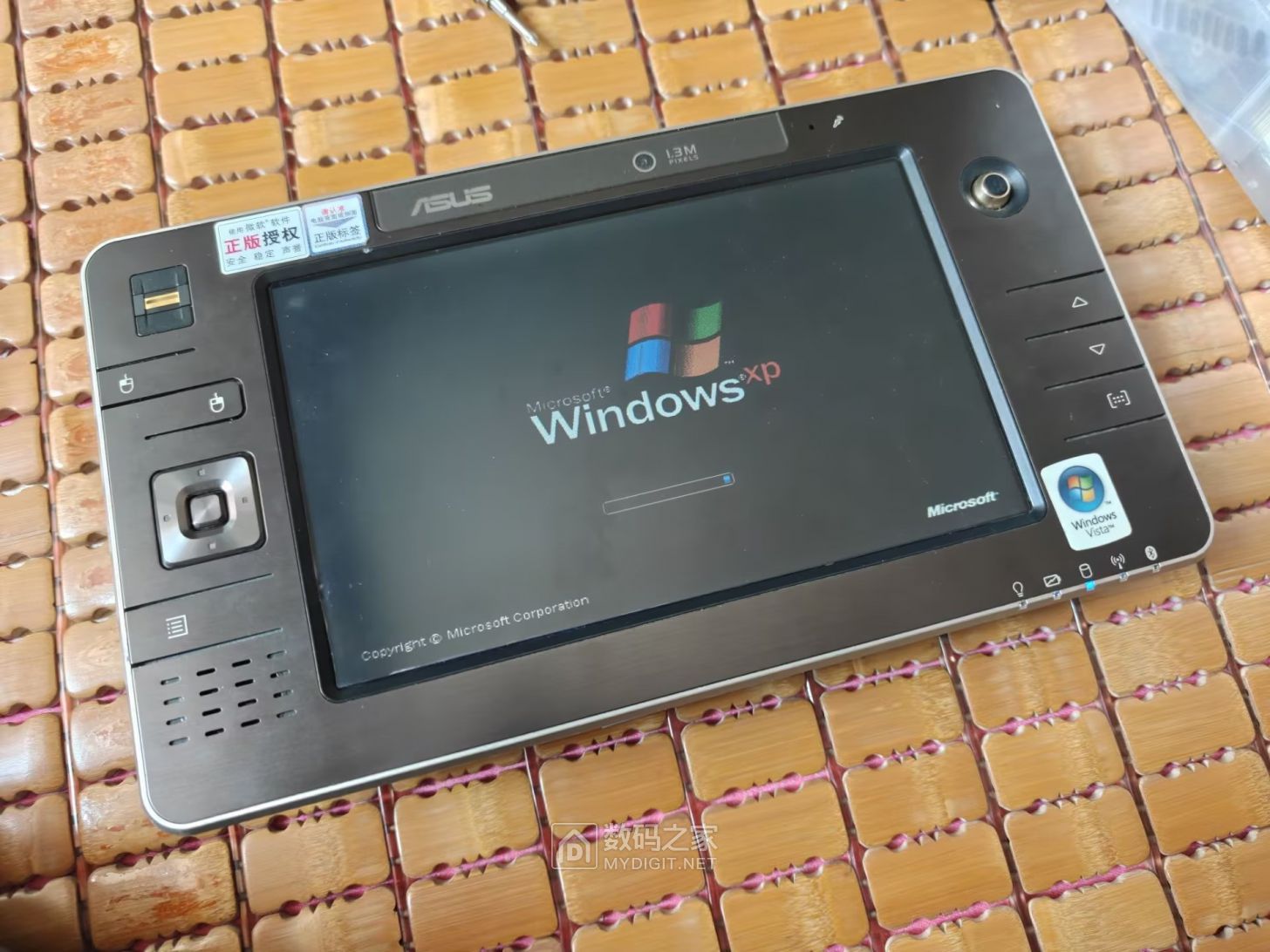

机器正面,和之前拆的汉王比较相似,塑料感都很强烈,和SONY的比较,精致与用料做工都相差很大

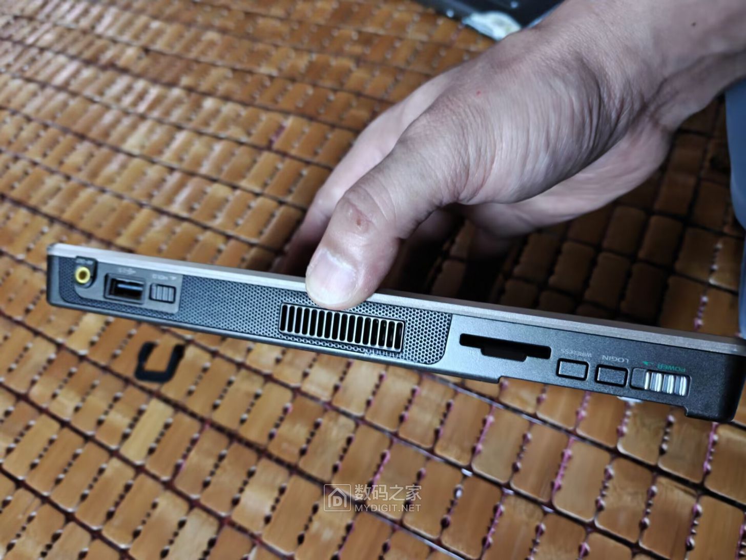

机器顶部,居然有AV口,意思是可以接电视机;其它接口有USB、SD插口、散热孔和开机等按键

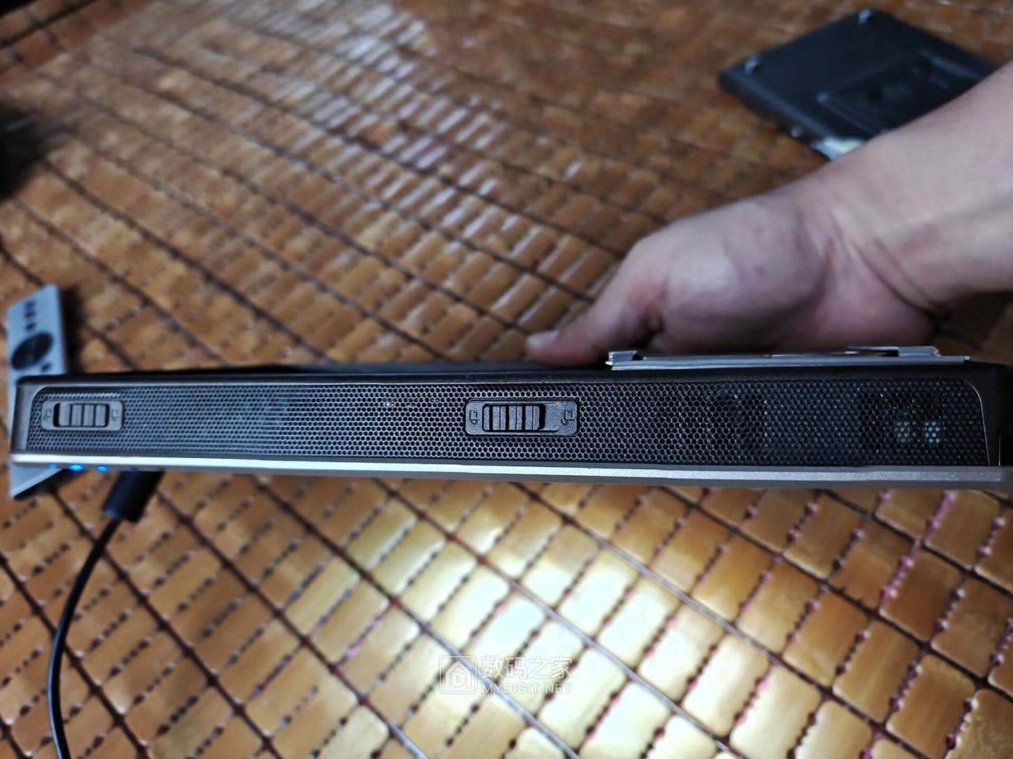

机器底部,有一层金属散热网,然后就是电池锁扣

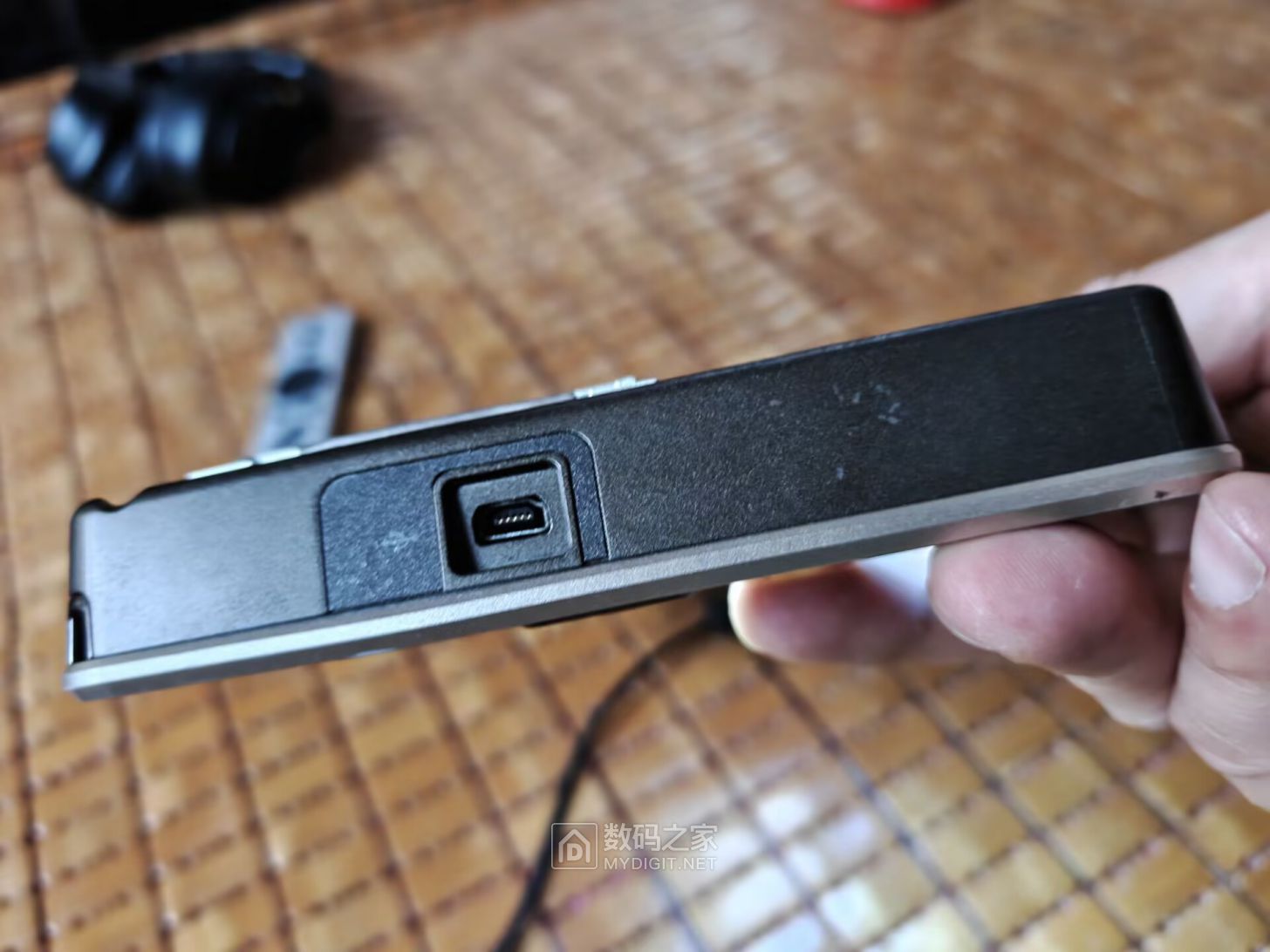

机身左侧就一个Mini-USB接口,感觉在这种机器上很少见,一般都是USB-a口

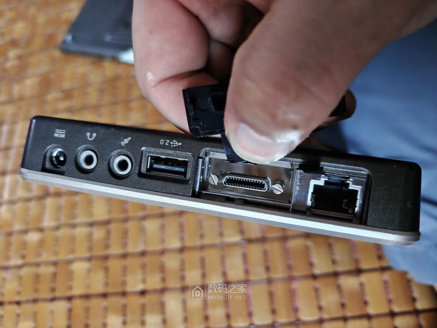

机身右侧,接口很多,从左往右依次是电源口、耳机口、话筒口、USB-A口、D-Sub(VGA信号)口、RJ45网口

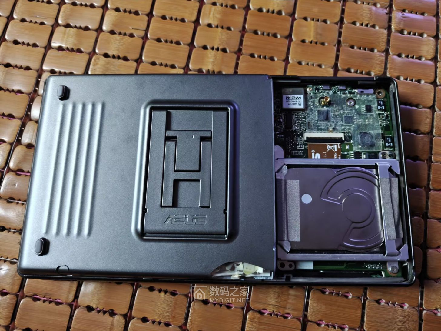

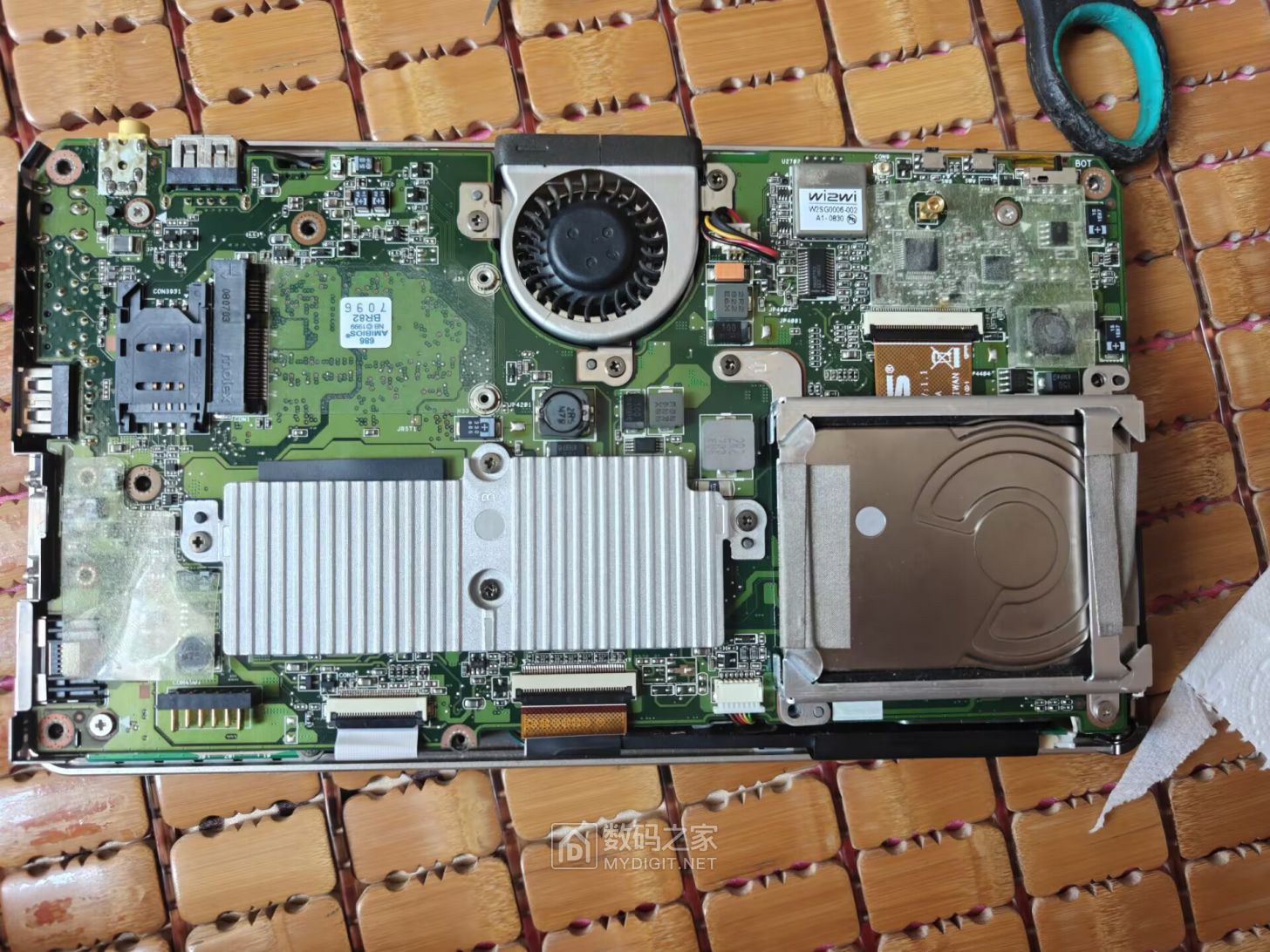

拿掉电池就能看到主板

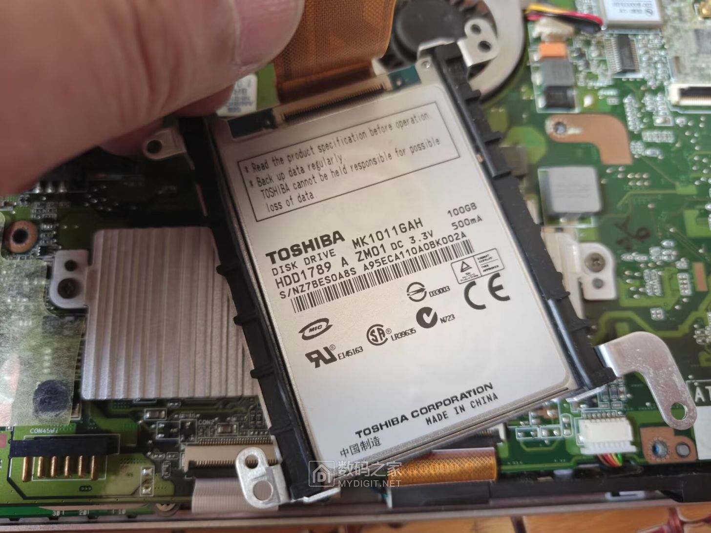

该机采用东芝100G机械硬盘,比IPOD里的厚很多

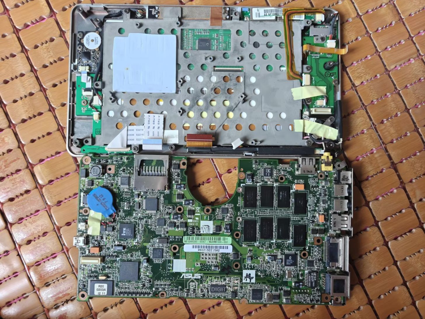

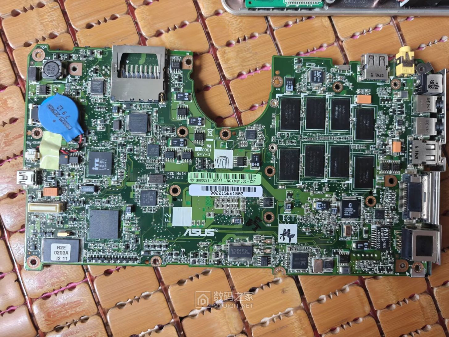

翻开主板后,大部分元件装在主板背面,看上去主板做工很不做,至少比汉王的强

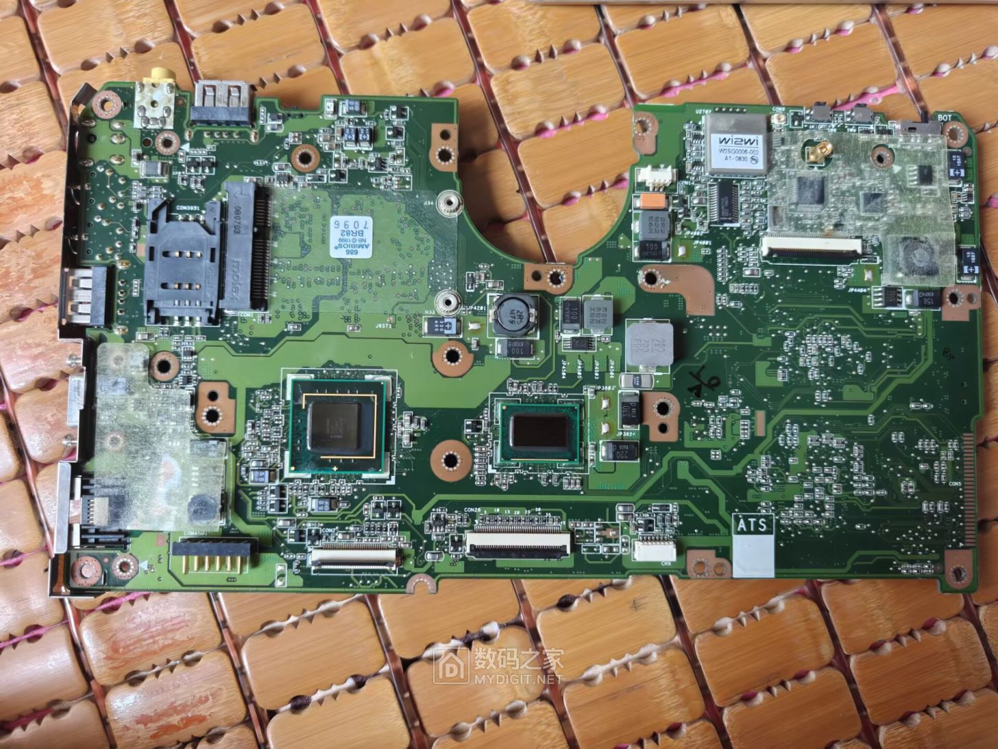

主板正反面特写

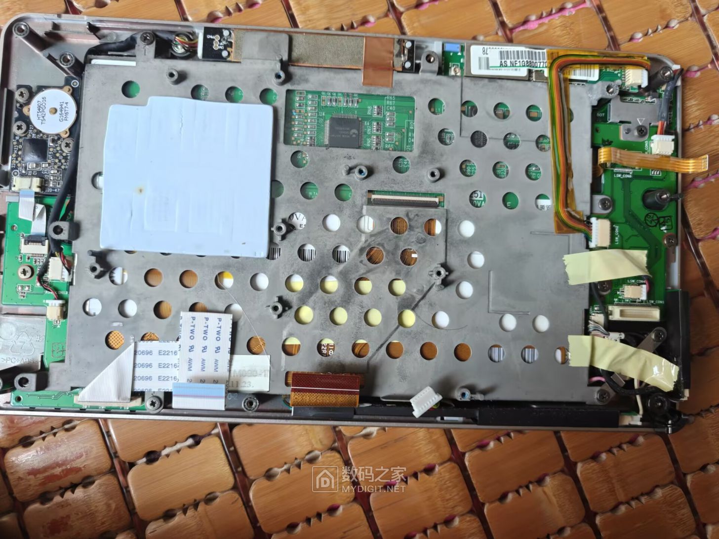

拿掉主板,中间有隔板,应该是镁铝合金,方便散热

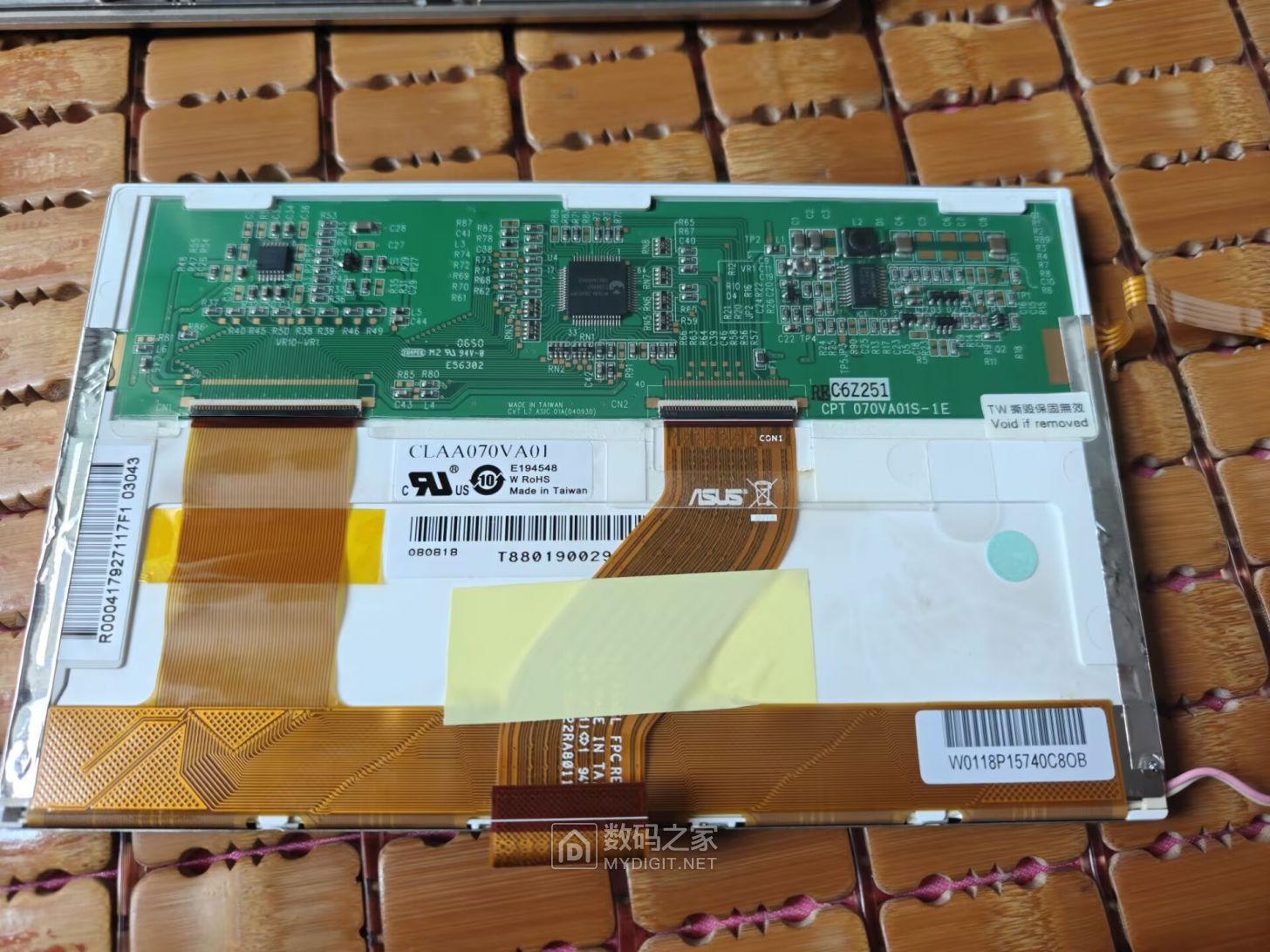

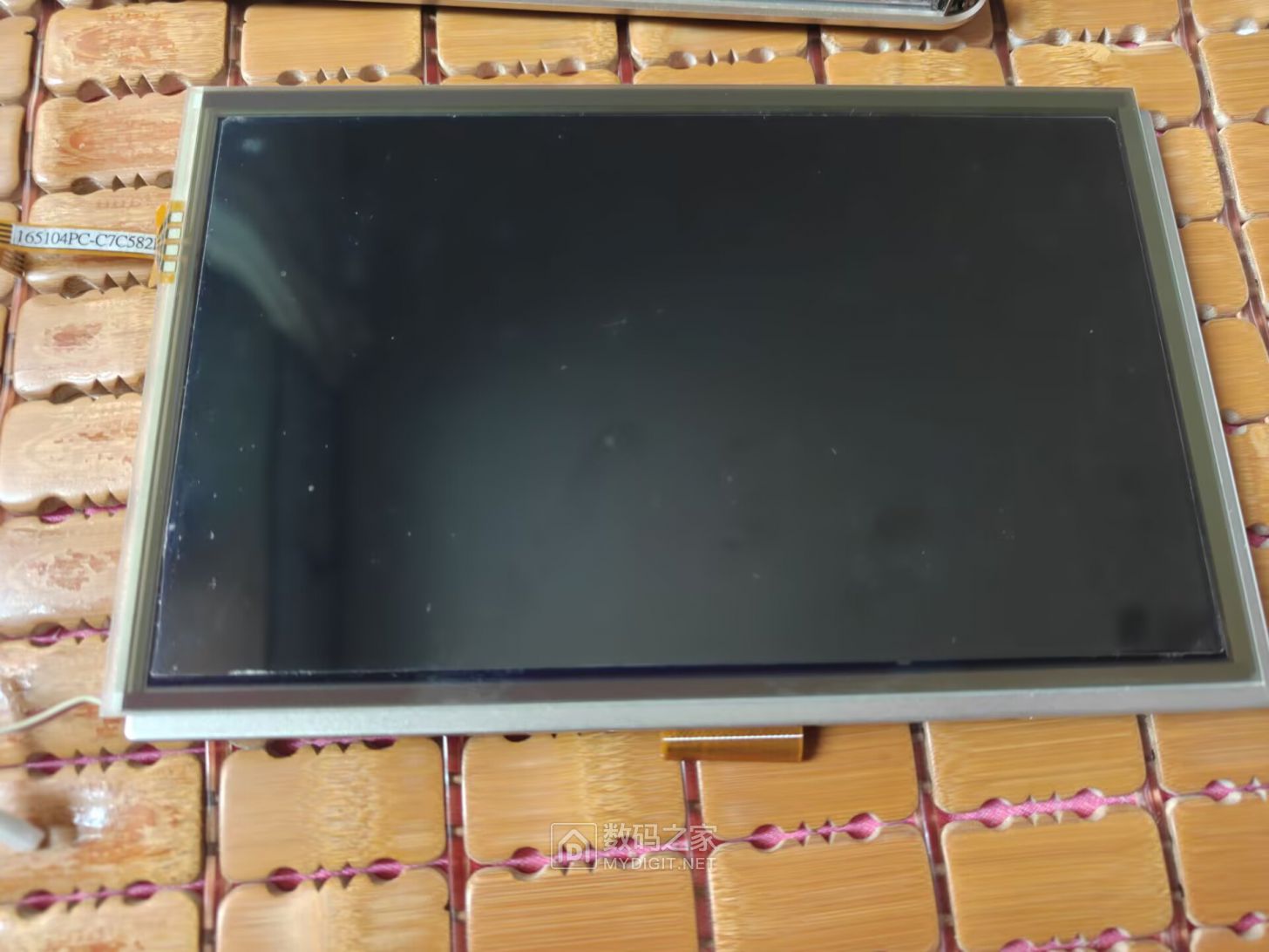

显示屏正反面,台湾省中华映管生产,分辨率只有800*480(WVGA)真低

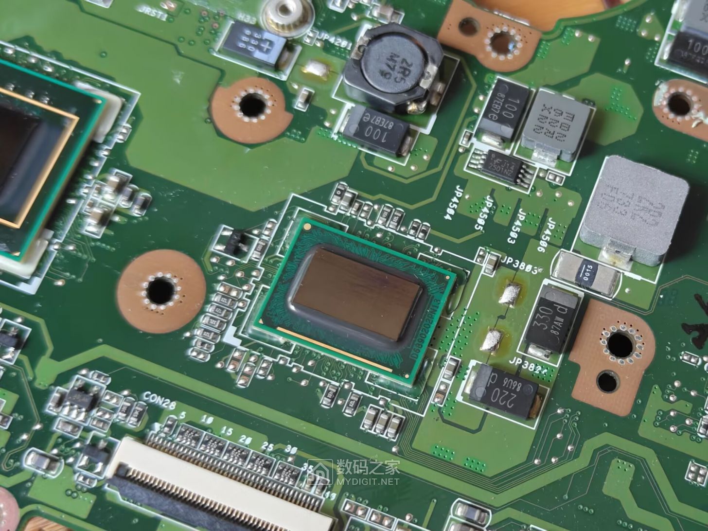

CPU:Intel Atom A110 800MHz,512KB二级缓存,400MHz前端总线(超低功耗单核)

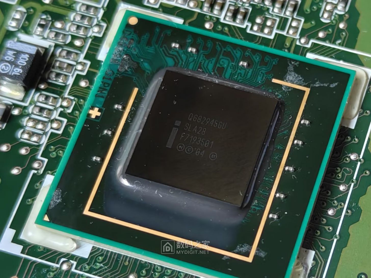

北桥芯片

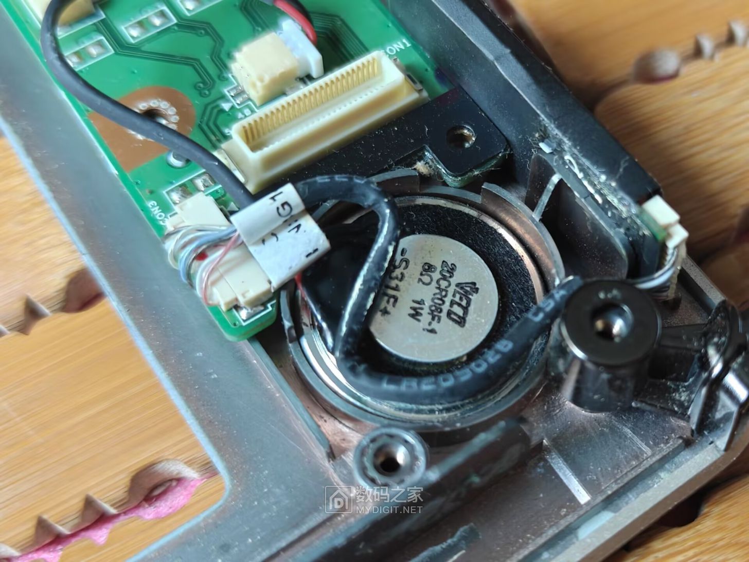

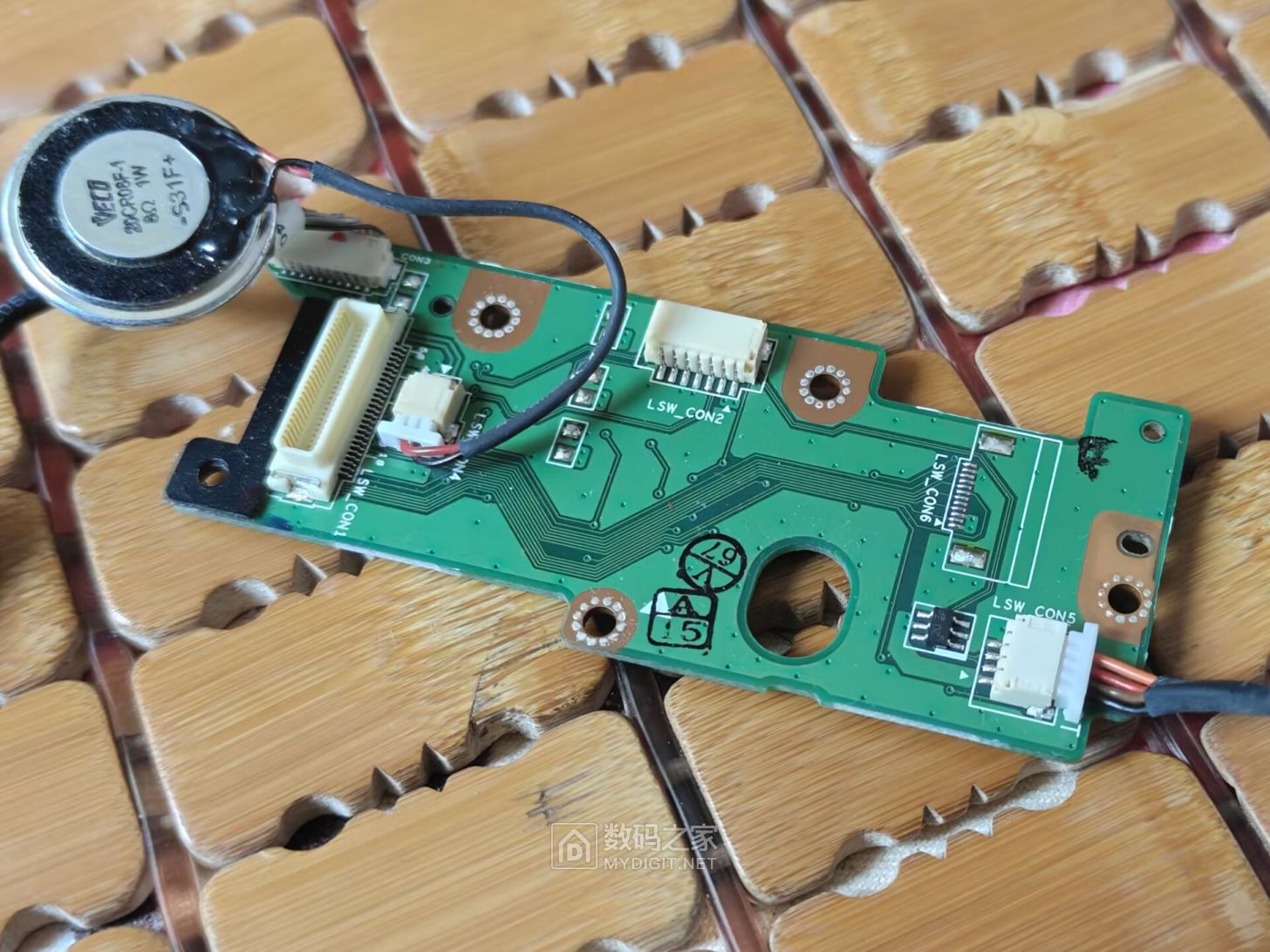

1W扬声器

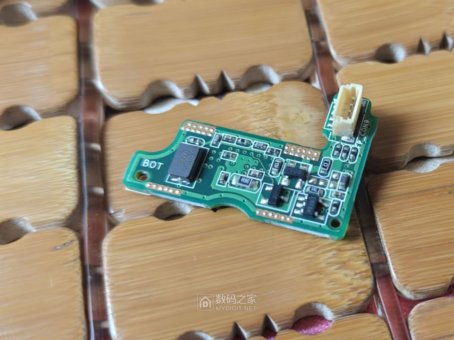

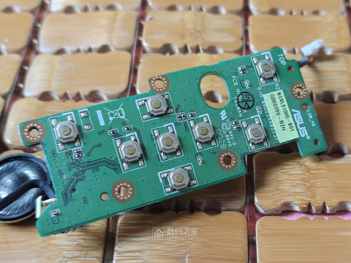

按键小板

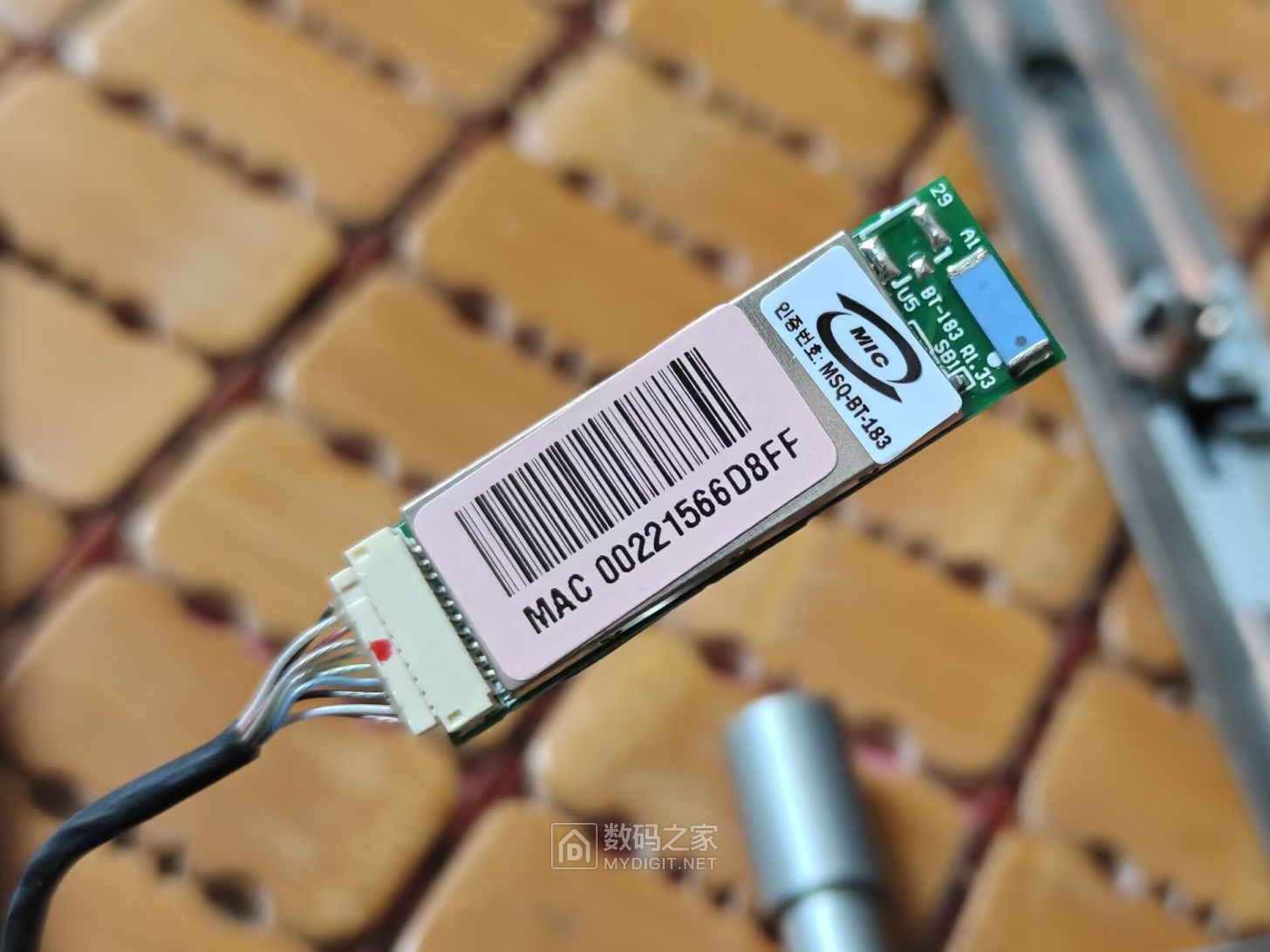

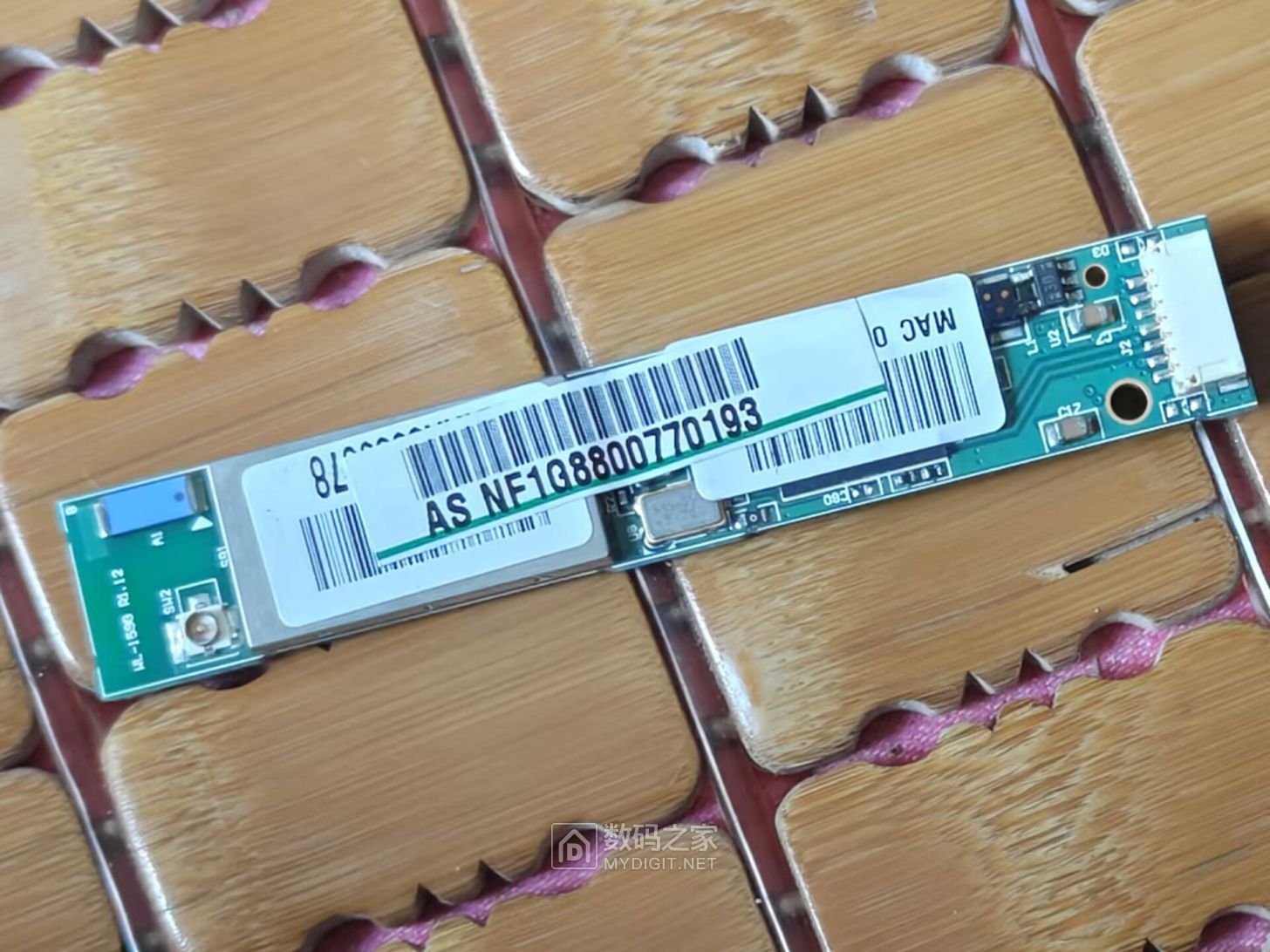

这个是串口蓝牙模块

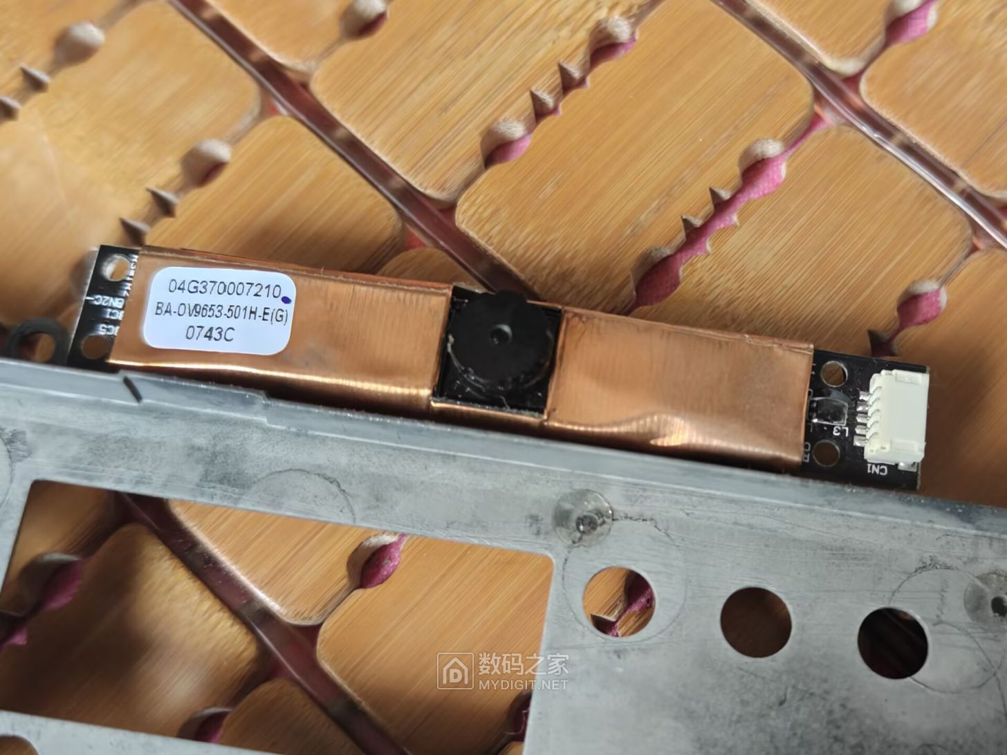

摄像头模块

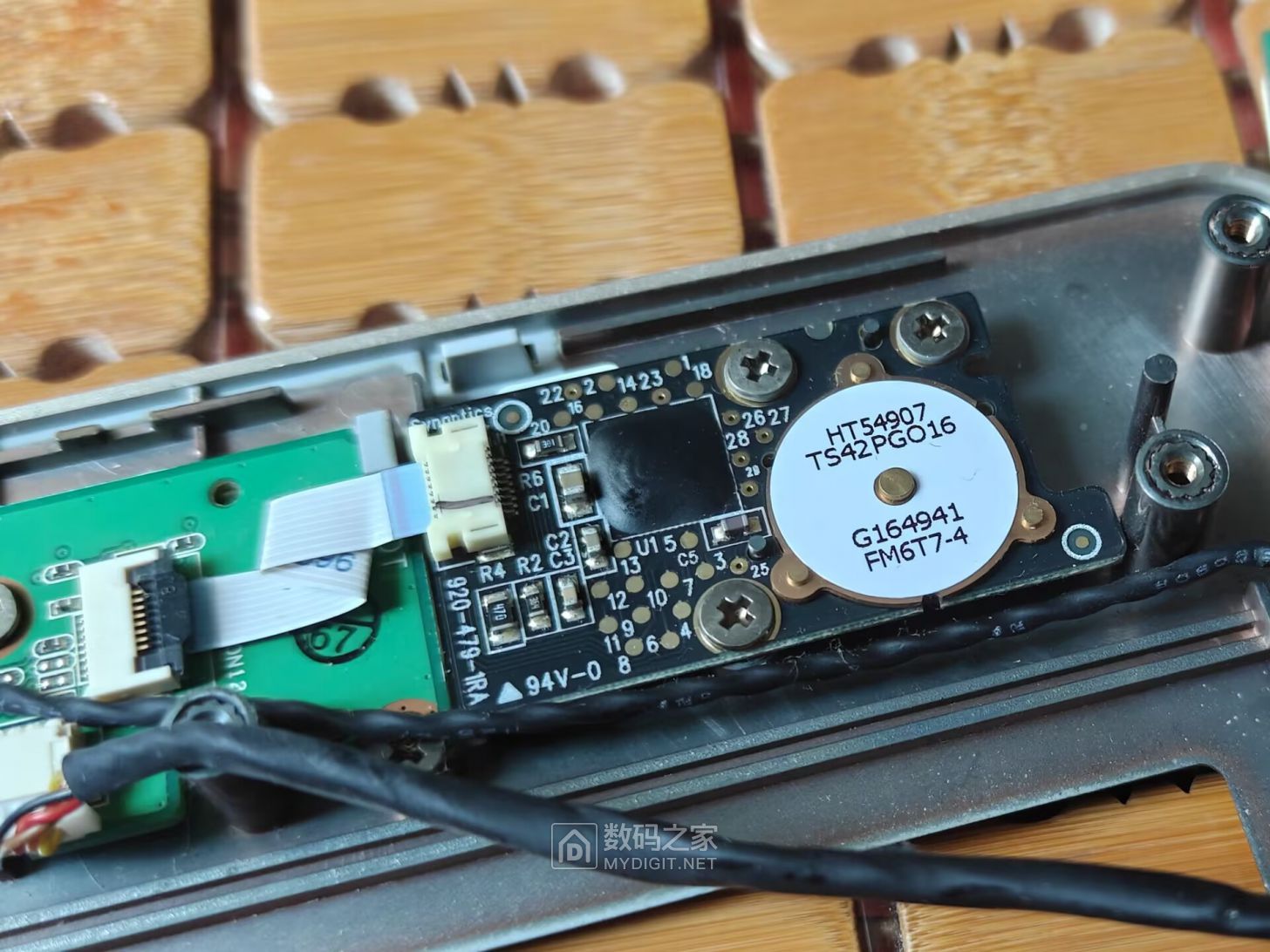

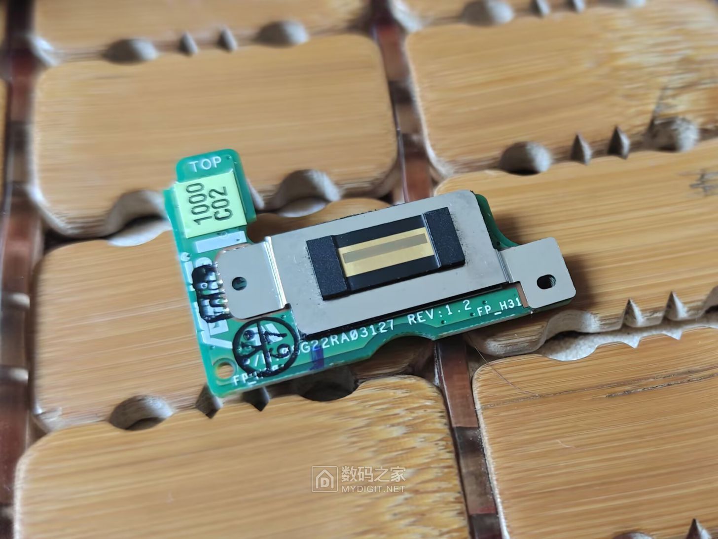

指纹识别模块

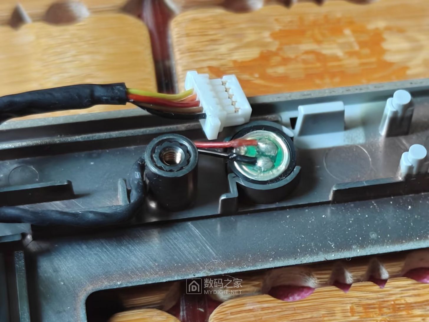

机身内置话筒

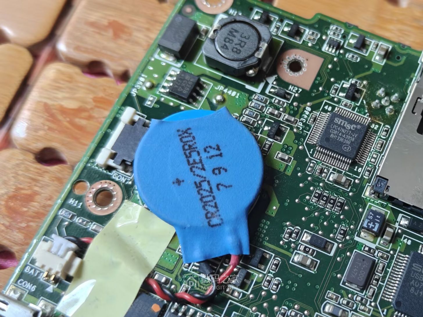

CR2025时钟保持电池上面是Super I/O 超级输入输出管理芯片

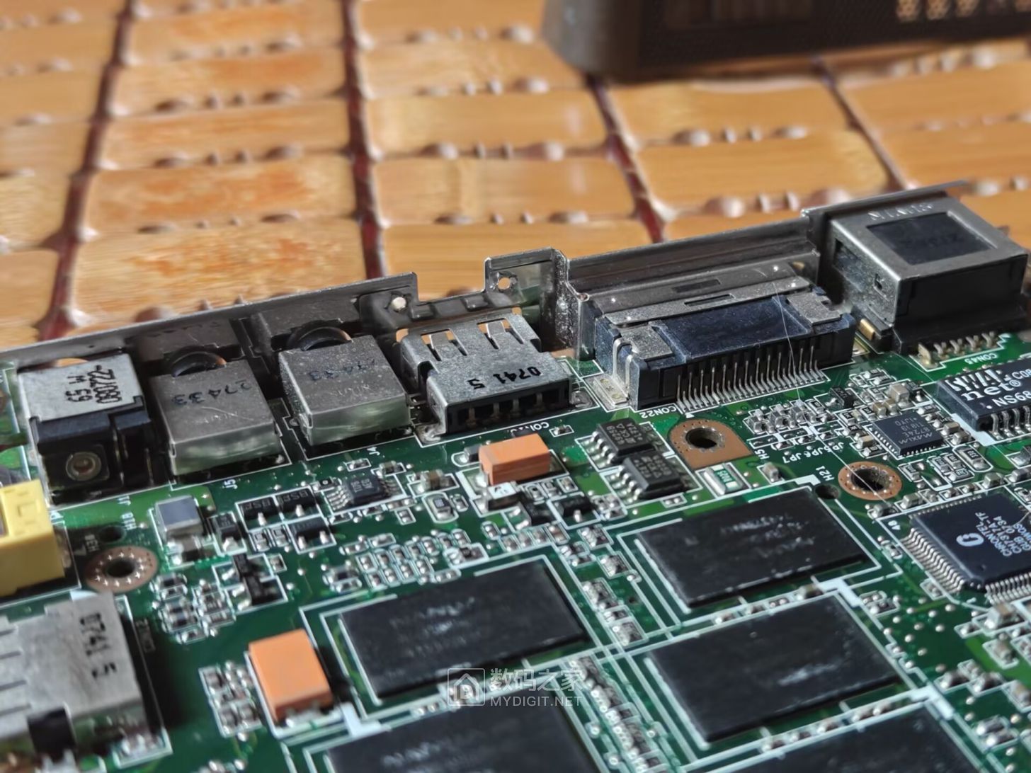

上面接口内部样子

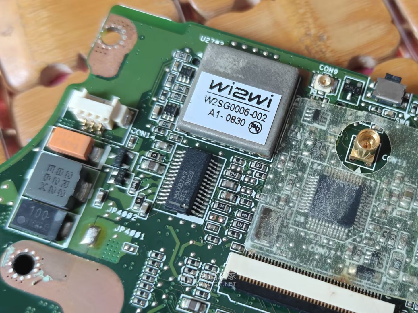

这里应该是GPS模块 WiZWi

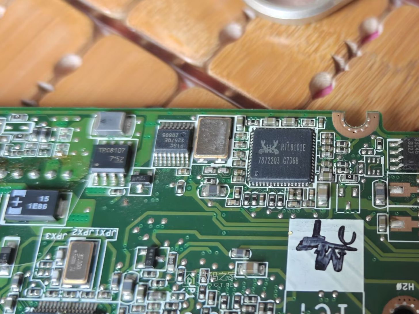

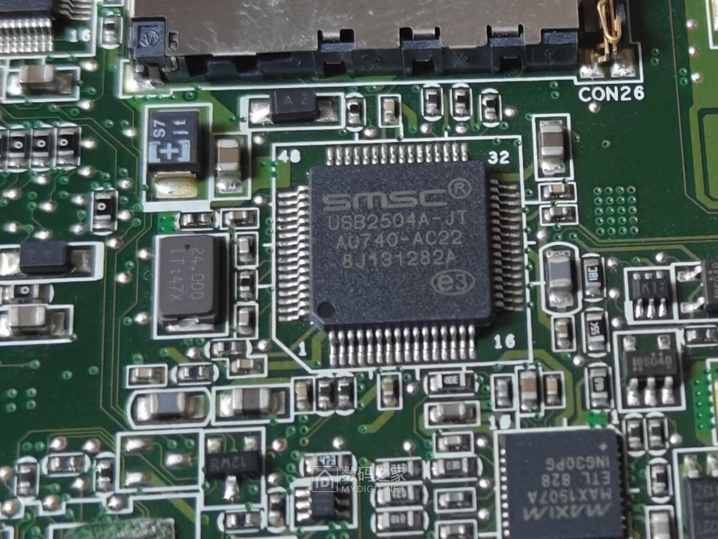

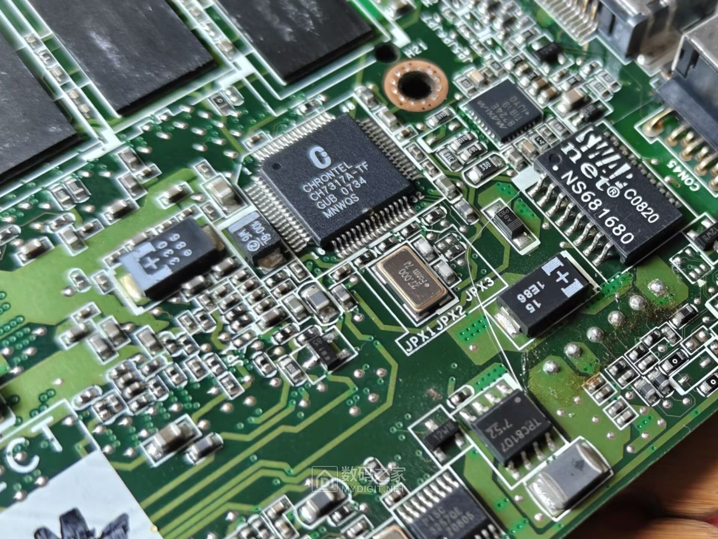

主板局部照片

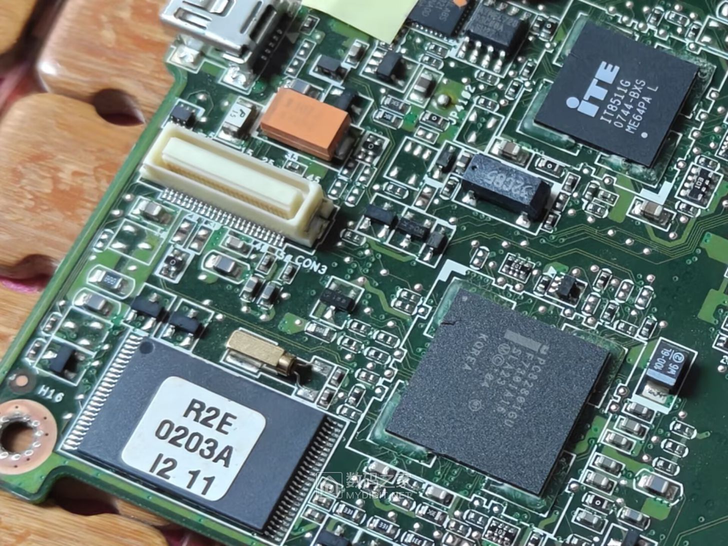

下面贴签的应该是BIOS芯片

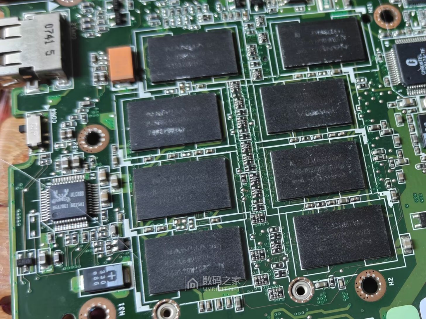

1G的板载RAM,没法升级,左边芯片是声卡芯片
