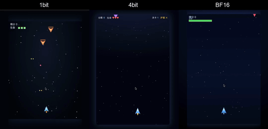

1bit, 4bit 以及 BF16 Hy3 模型游戏编程示例

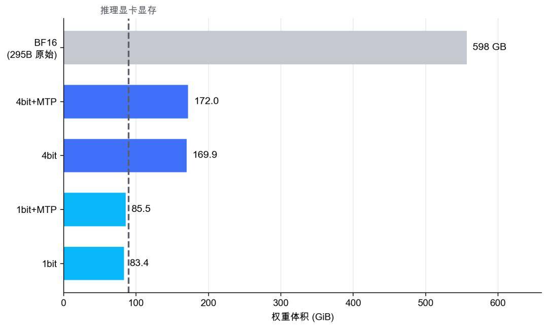

我们首先提供了 1bit 极限量化版本 IQ1_M,把权重从 598 GB 一路压到 85.5GiB,整整缩小了 6.7 倍。这意味着一张 96GB 的推理显卡就能部署。对于硬件最受限、又想在本地把旗舰模型跑起来的场景,Hy3 1bit 版本是我们所推荐的。
同时,我们也提供了 4bit 量化版本 Q4_K_M,体积 169.9GiB,两张推理显卡即可承载,如果目标是在有限资源成本内拿到更接近满血模型的效果,推荐就选 Hy3 4bit 版本。

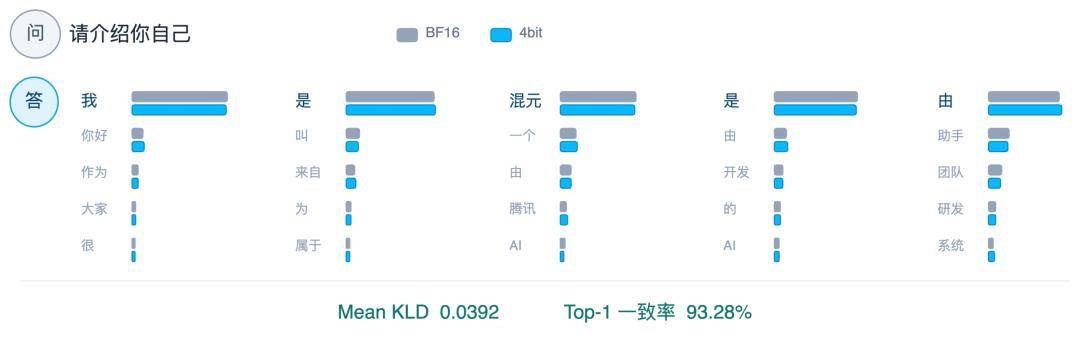

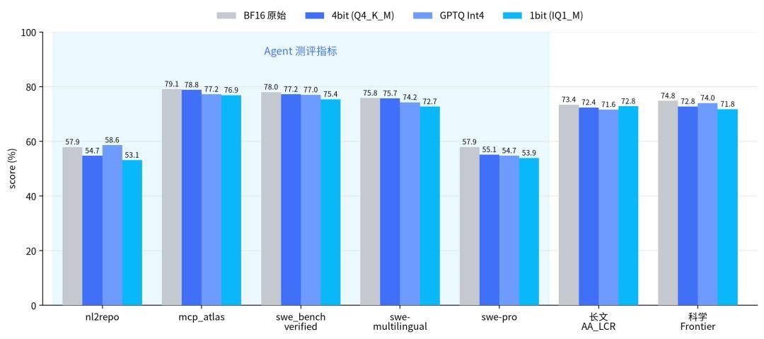

判断量化好不好,最直接的是看它和原始模型的输出分布有多接近。4bit 版本在这一点上表现得相当出色,绝大多数位置上给出的首选答案以及 Top-K 概率分布都和 BF16 模型保持一致。落到实际任务上同样如此,无论是 Agent 能力,多语言代码、工具调用,还是长文理解,成绩都贴近满血模型。除此之外,GPTQ Int4 模型在评测集上的掉点幅度也非常有限,整体完全在可接受范围内。
真正让我们有些意外的是 1bit 版本。按直觉,压到 1bit 附近模型多少会变笨,但我们的 Hy3 1bit 版本在主流任务上依然站得很稳。长文理解几乎和原始模型持平,Agent 与代码方向也保持得相当好,只有小幅回落。放到日常的编码辅助、工具调用、长文档处理和常规问答任务上,它已经完全够用。

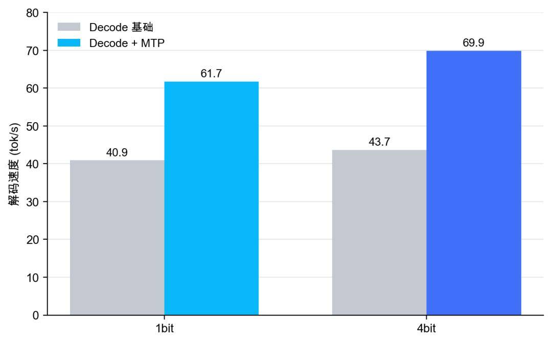

要让 Hy3 真正跑顺,MTP 投机解码必不可少。为此我们专门开发了 llama.cpp的 patch,补齐了对 Hy3 模型结构的 MTP 的支持,并直接发布了可用的构建与部署指引(详见 https://huggingface.co/AngelSlim / Hy3-GGUF ),开启 MTP 后,接受率稳定在 60% 左右,1bit 版本的解码速度提升约 50% ,4bit 版本提升接近 60% ,实际交互体验依然流畅。
