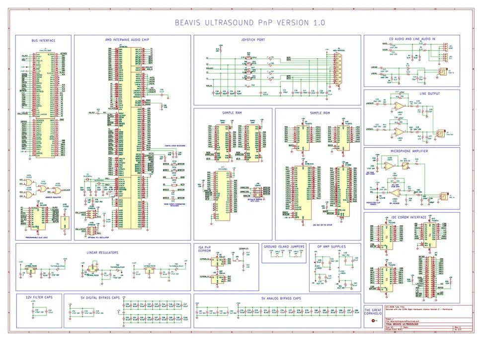

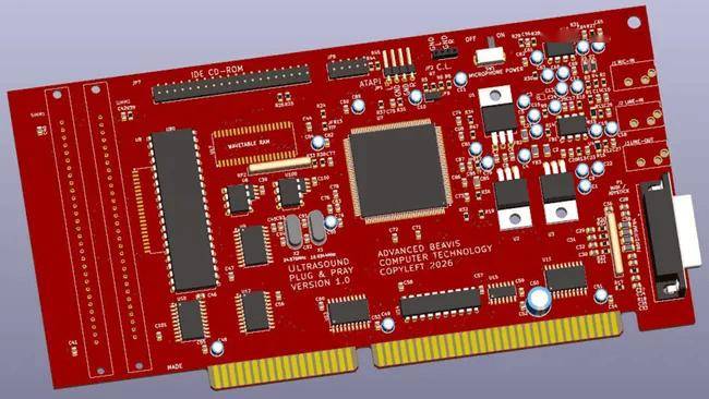

该项目针对结构更复杂、规格更高的 GUS PnP 复刻,其设计不使用微控制器替代原始电路,也不依赖软件仿真,GAL 逻辑与 IDE 接口均保留在方案内,强调硬件级复现。
开发者 schlae 公开了完整电路原理图与 GAL 源代码,该 GAL 逻辑用于支持可工作的 IDE CD-ROM 接口,保持与原始 Gravis Ultrasound PnP 卡相近的连接能力。
开发者同时提醒,项目尚未完成实板验证。其原文称“尚未实际制造该电路板并测试其功能”,现阶段仓库虽已公开设计文件,但没有现成的已验证装配路径,也没有已公开的量产级测试结果。
