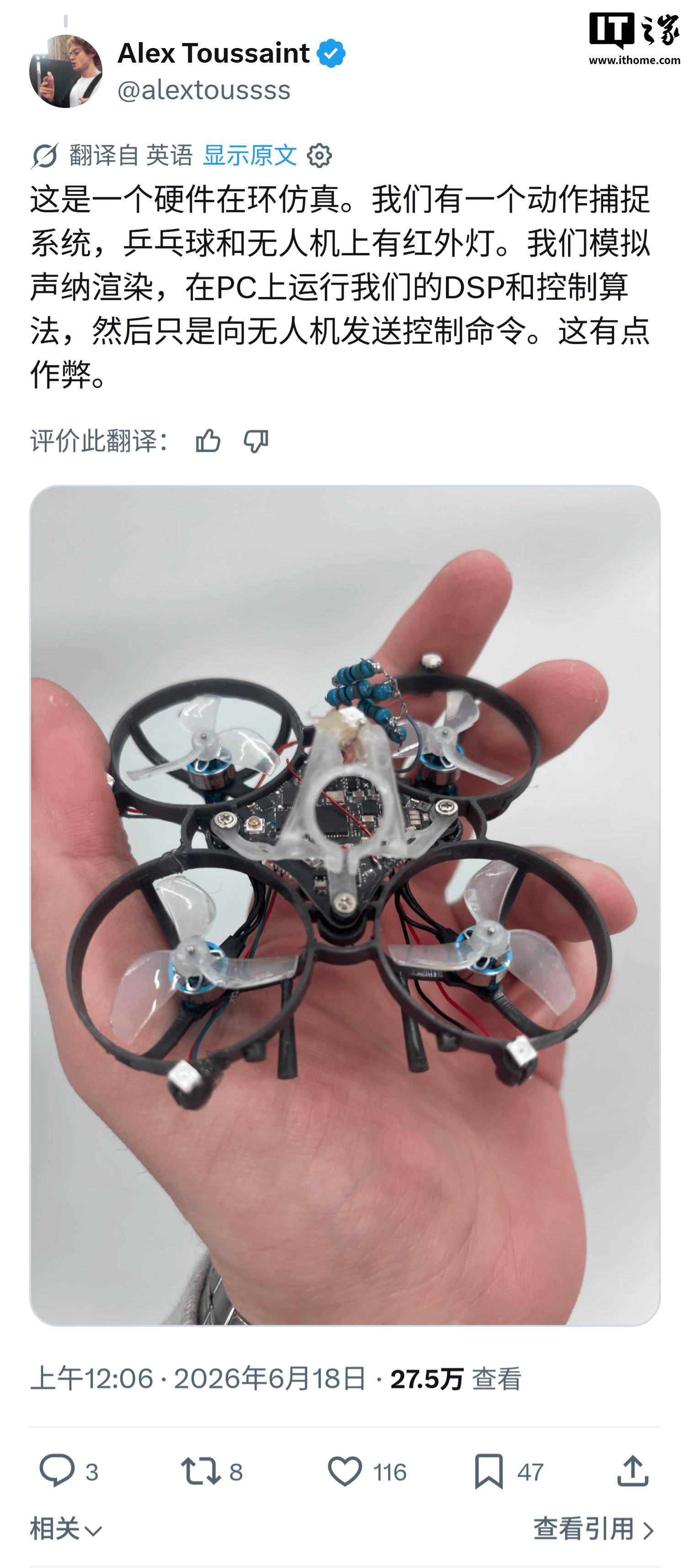

该公司工程师 Alex Toussaint 于 7 月 15 日在 X 平台发布推文,分享了一段视频,展示了其自主微型无人机首次成功击落了一只飞行中的飞蛾,朝着灭蚊目标迈出重要一步。
在演示过程中,在全程没有人工操控的情况下,约 40 克微型四旋翼无人机成功自主空中拦截飞虫。
本次演示采用 hardware-in-the-loop 方式,外部动作捕捉摄像头负责跟踪无人机,机外计算机处理大部分飞行数据,再把指令回传至飞行器,该公司表示后续版本将把全部感知与计算功能转移到机载系统。IT之家附上相关截图如下:
