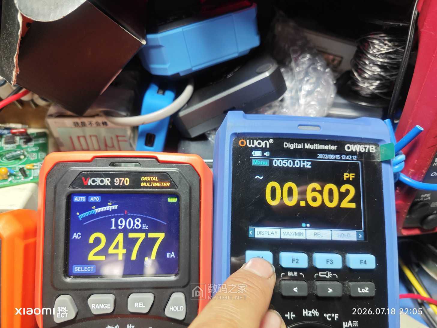

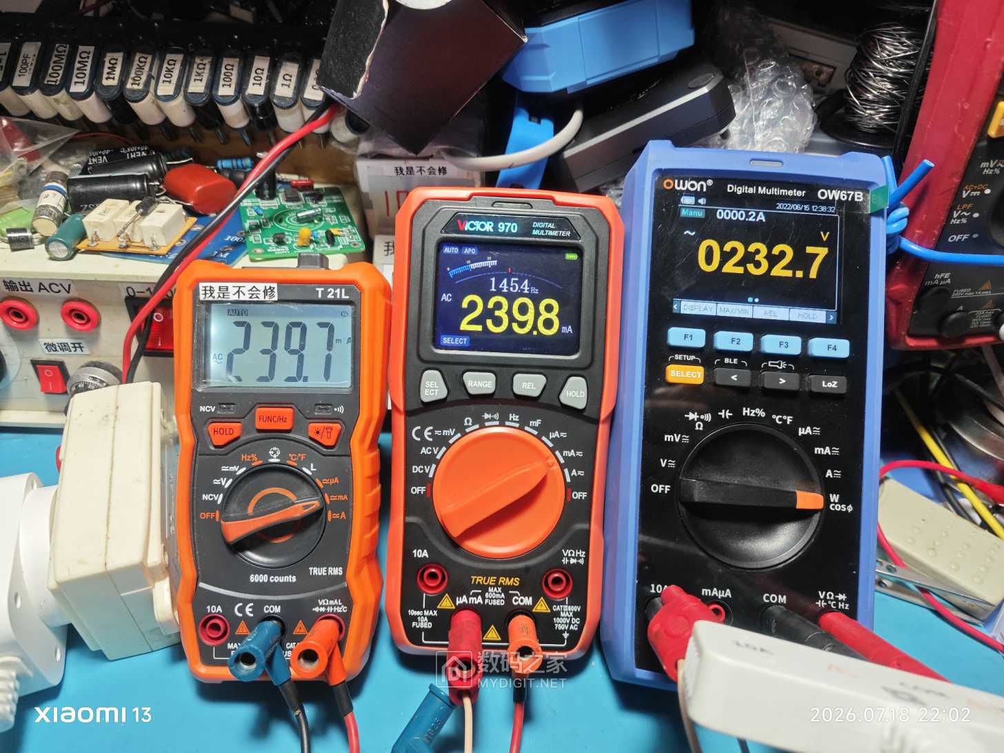

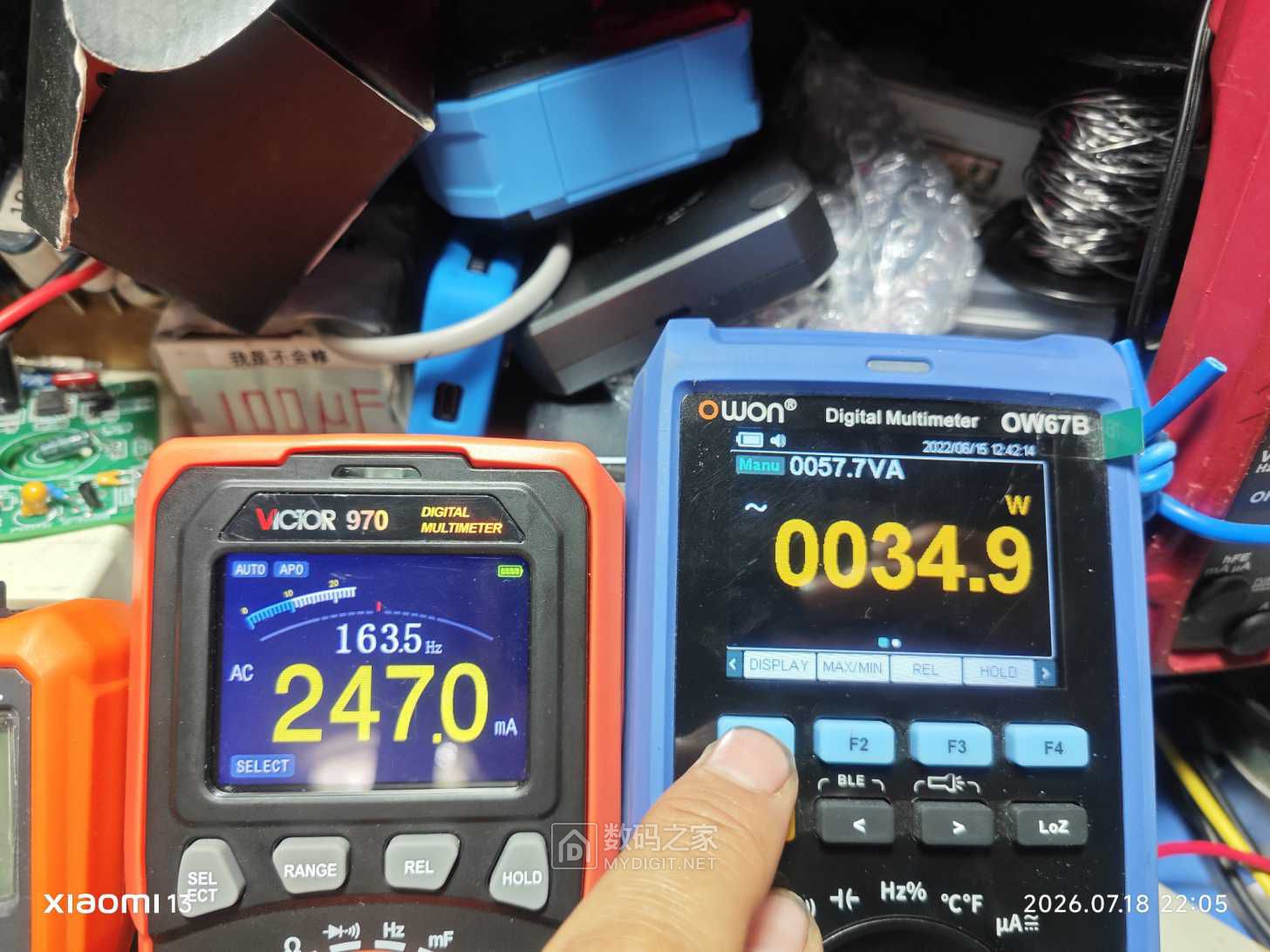

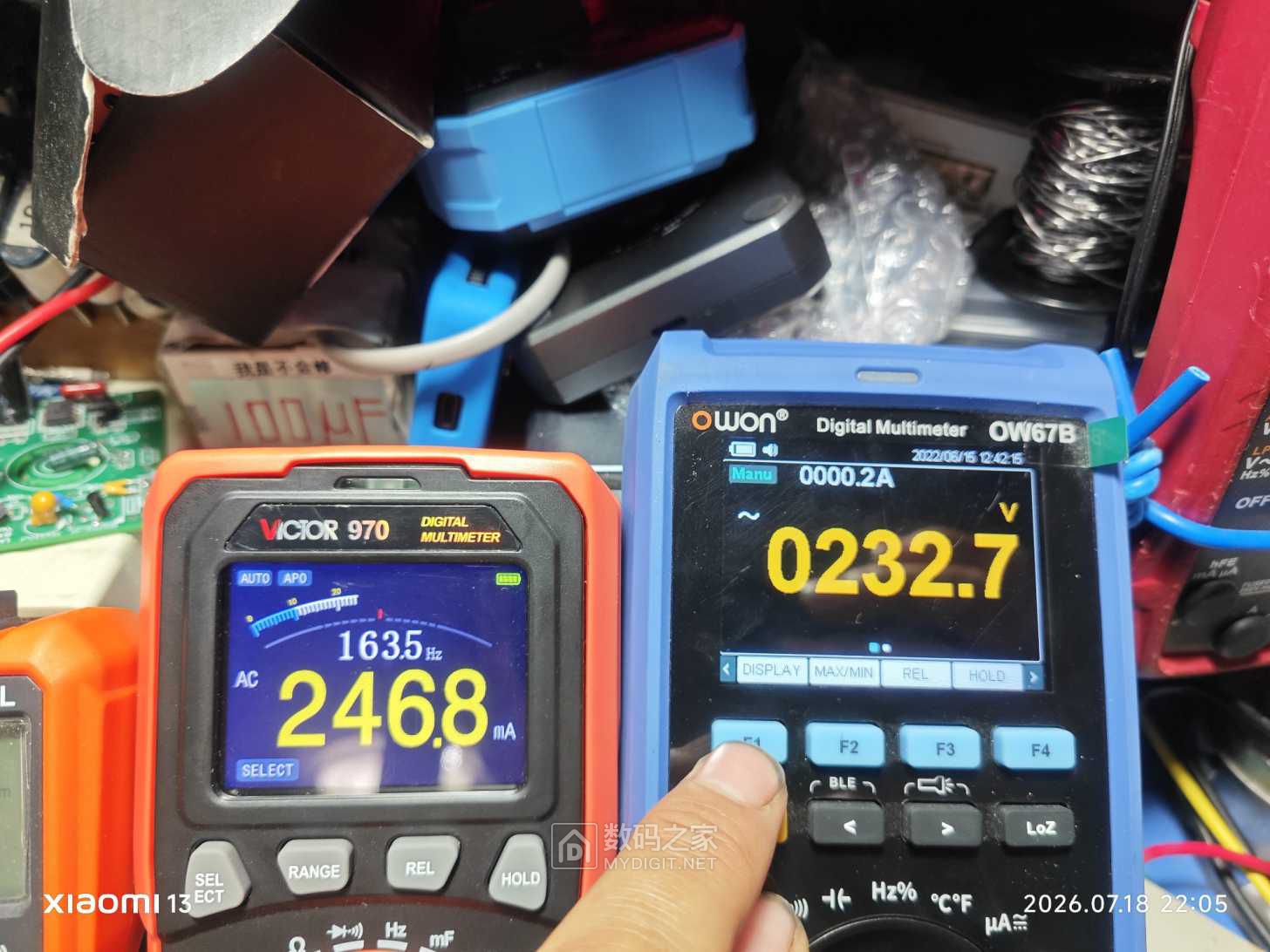

利利普的OW67B的功率挡位的交流功率,功率分辨率是0.1W,电流分辨率是0.1A,电压分辨率0.1V。
测量小功率负载,精度只能说凑合吧,谈不上非常精准,毕竟分辨率不算高。测量200多毫安电流,显示0.2A,虽然显示的分辨率低,但通过功率对比计算,感觉实际分辨率可能高于0.2A的,测量视在功率57.7W,电压232.7V计算出的电流是0.248A跟其它万用表毫安挡测量结果非常接近。而且假如功率计算用的是显示的测量结果0.2A,那算出来的功率也不是57.7W,所以,猜测实际分辨率很有可能高于显示的分辨率。
