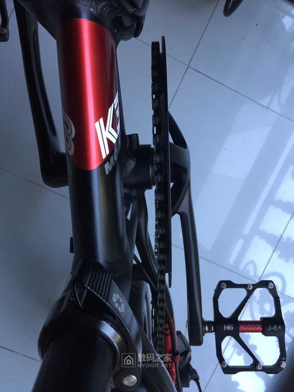

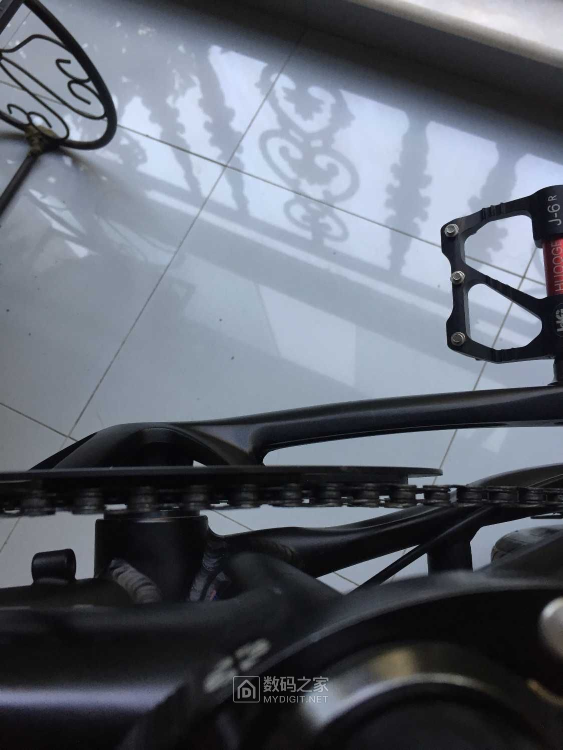

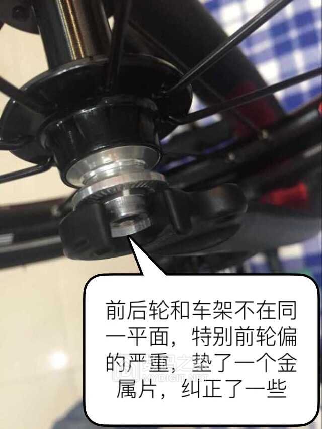

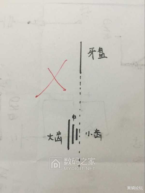

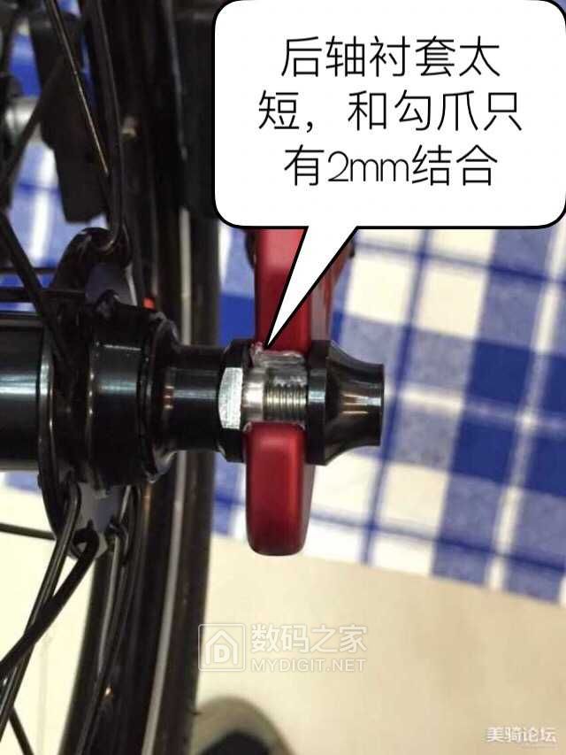

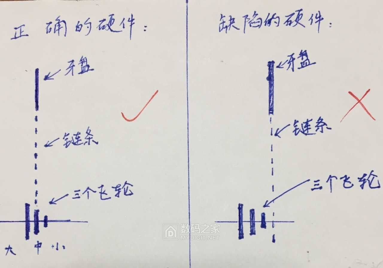

大行K3,歪瓜裂枣般的车架怎么整?
发表于 2019-7-31 16:52:25 来自手机浏览器 | 显示全部楼层 |阅读模式
淘宝旗舰店买的,问题好多,都是致命的。近3000元的价格这等货色,退货要赔来回运输,还要赔他150元包装费。只好收下了,真是可恶。但现在车是自己的,得好好整整,所以上来问下,牙盘和三个飞轮没有一只对齐的,链条太斜了,设计加工缺陷,导致链条异响,各位有没有好的改进方案。
