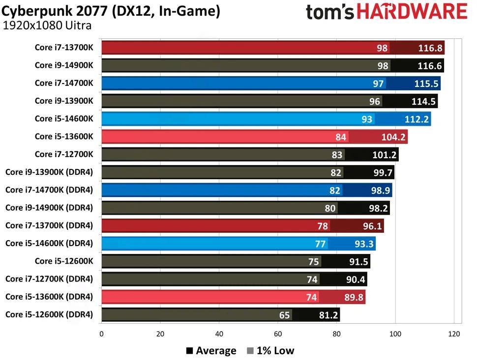

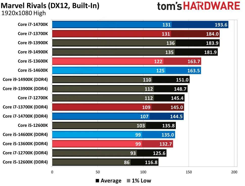

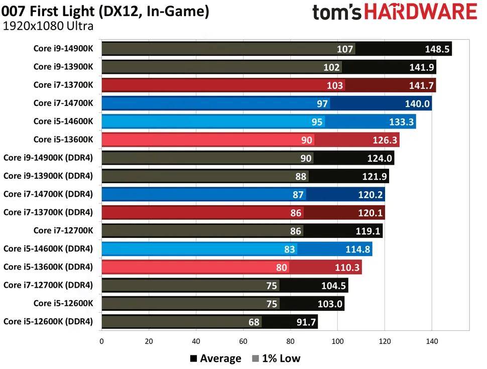

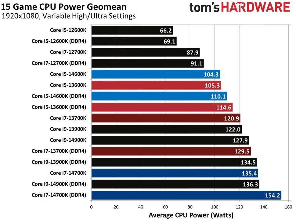

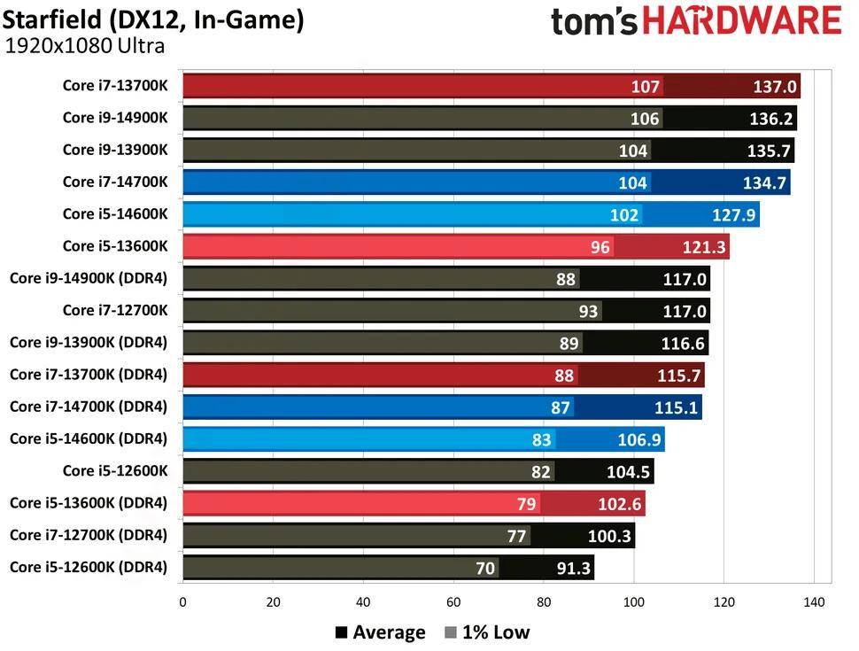

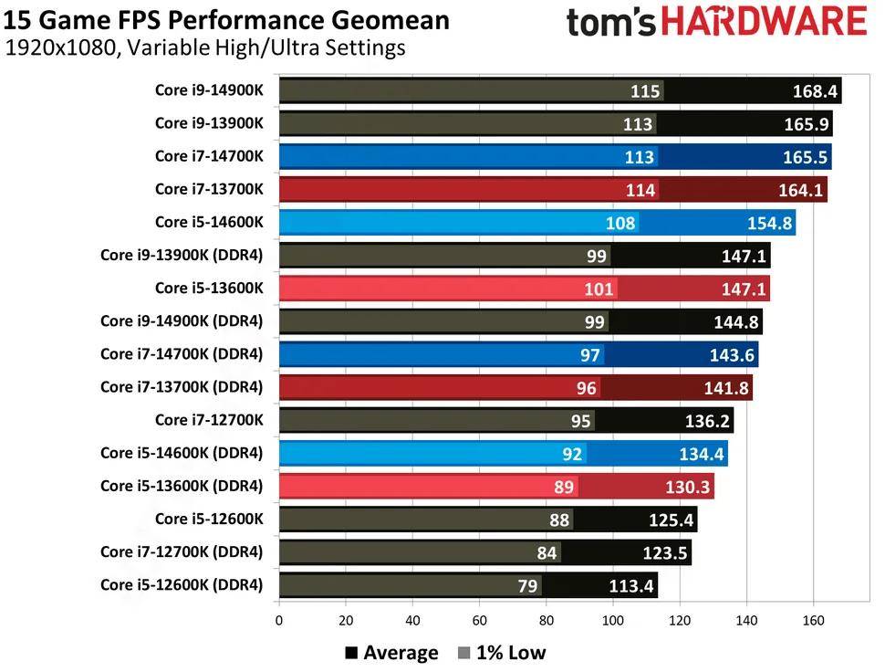

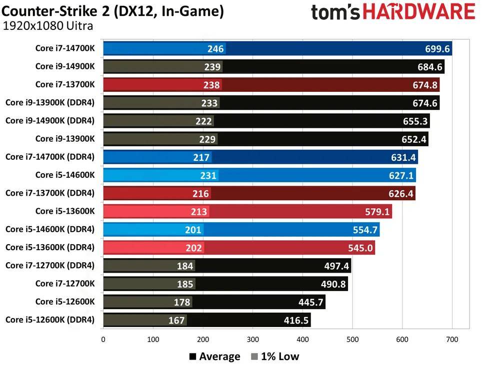

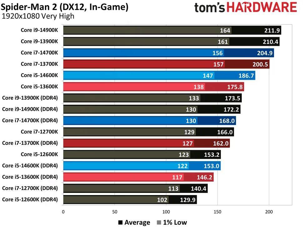

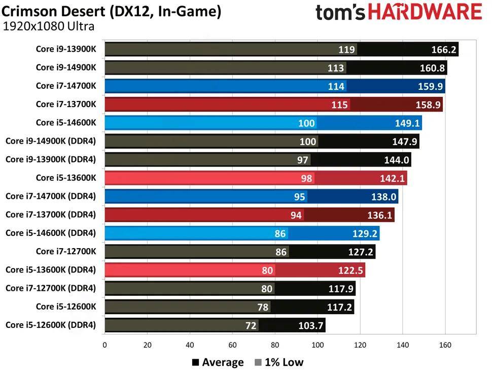

科技媒体 Tom's Hardware 昨日(7 月 28 日)发布博文,在多款英特尔 LGA 1700 系列处理器上,对比测试 DDR4 和 DDR5 游戏表现,发现平均差距约为 11%~14%,最高差距超过 20%。
测试平台方面,显卡部分采用英伟达 RTX 5090 Founder's Edition 版本,游戏分辨率设置为 1920*1080,测试了包括《007:初露锋芒》在内的 15 款游戏。
IT之家援引博文介绍,附上在以下处理器中,DDR4 和 DDR5 内存的性能差异如下:
CPU
DDR4 和 DDR5 性能差异
Core i9-14900K
-14%
Core i7-14700K
-13.2%
Core i5-14600K
-13.1%
Core i9-13900K
-11.3%
Core i7-13700K
-13.5%
Core i5-13600K
-11.4%
Core i7-12700K
-9.3%
Core i5-12600K
-9.5%
从上述测试结果来看,越强的处理器,DDR4 内存的性能瓶颈会变得更加明显。
