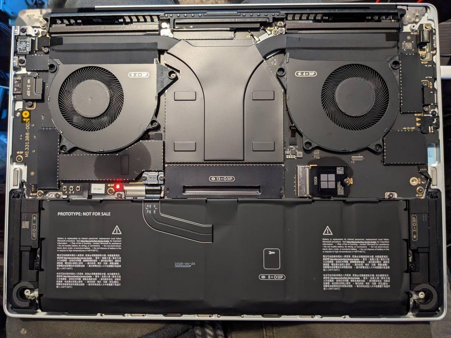

网友 Fouquin 于 7 月 27 日在 TechPowerUp 论坛发帖,分享了微软最强 Surface 笔记本 Surface Laptop Ultra 原型机的使用体验,并初步展示英伟达 RTX Spark 计算平台性能。

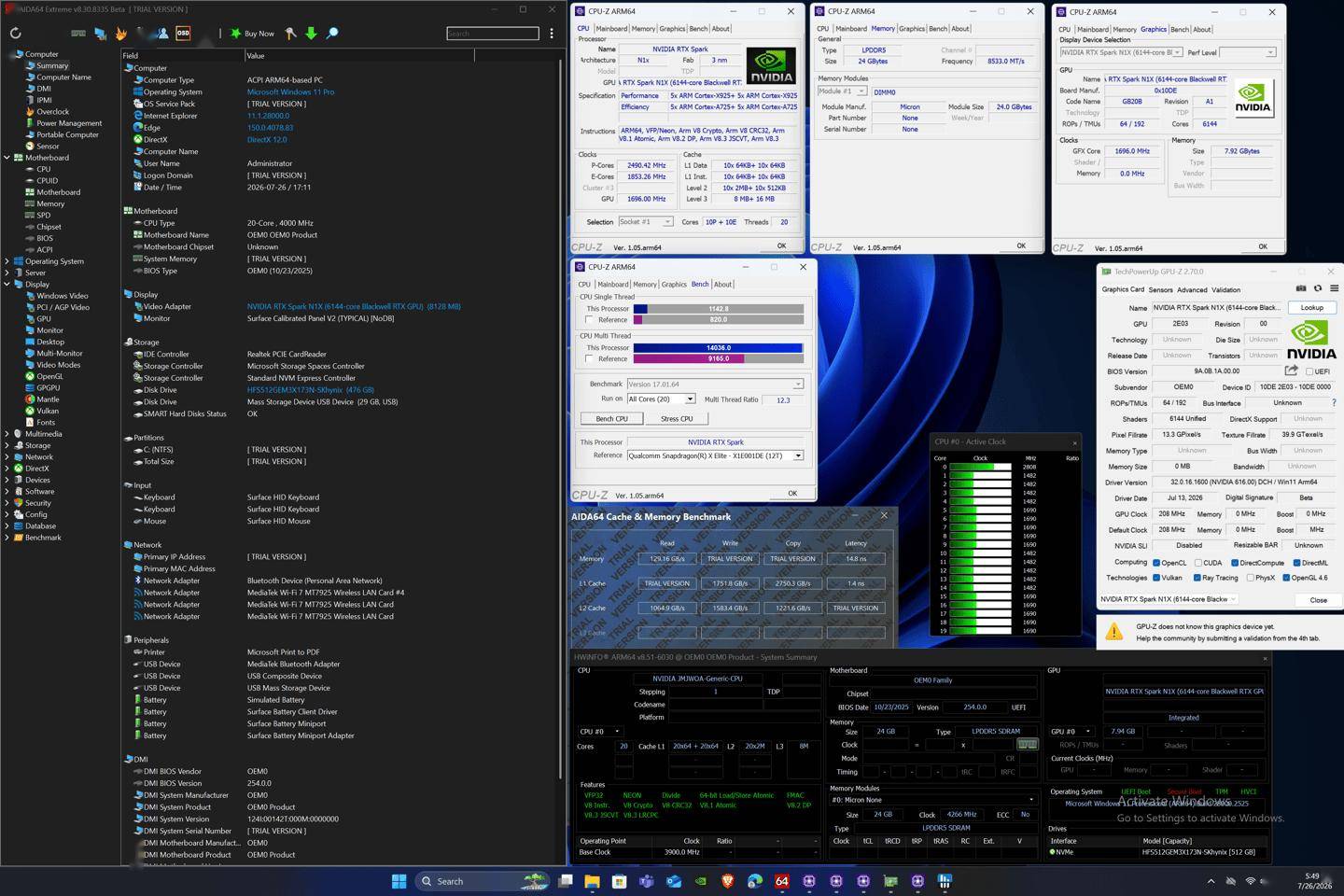

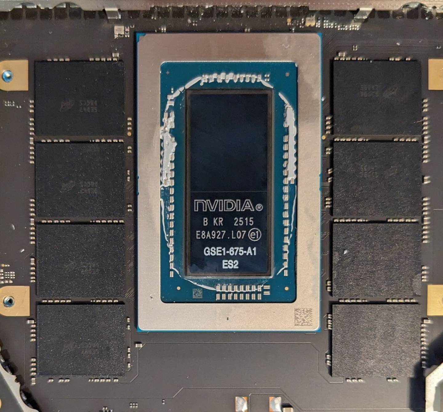

硬件方面,这款 Surface Laptop Ultra 原型机采用英伟达 N1x Arm 芯片,该芯片采用 20 核 CPU 架构,搭载 Blackwell GPU,拥有 6144 个 CUDA 核心,并配备 24GB 统一内存和 512GB 的固态硬盘 SSD。

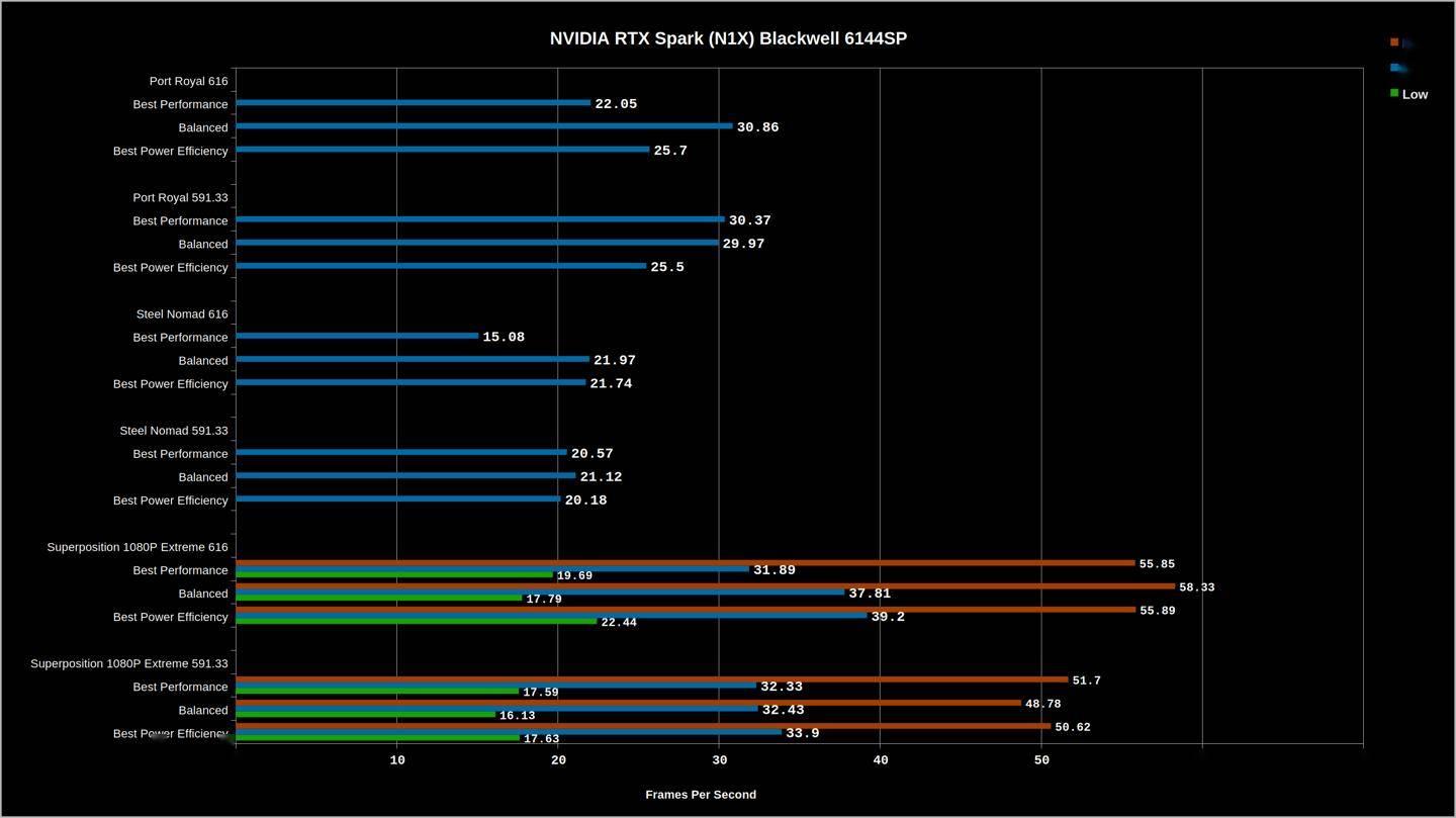

驱动方面,Fouquin 测试了 Game Ready 591.33(旧版本)以及 616.00 预览版(支持 CUDA 13.4、更新的 OpenGL 和 Vulkan),指出 616.00 预览版未带来明显性能或稳定性改善。

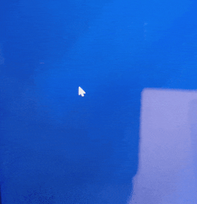

游戏测试方面,该网友指出 GPU 频率在 1.5GHz 和 2.3GHz 之间波动,导致画面每隔几秒就会出现卡顿。无论系统是在电池供电、64W 功率限制还是 105W 功率限制下运行,性能几乎没有变化。
即使升级到最新的 616.00 驱动程序,性能和稳定性也未能得到显著提升。相反,待机功耗明显增加,GPU 卡顿现象依然存在。

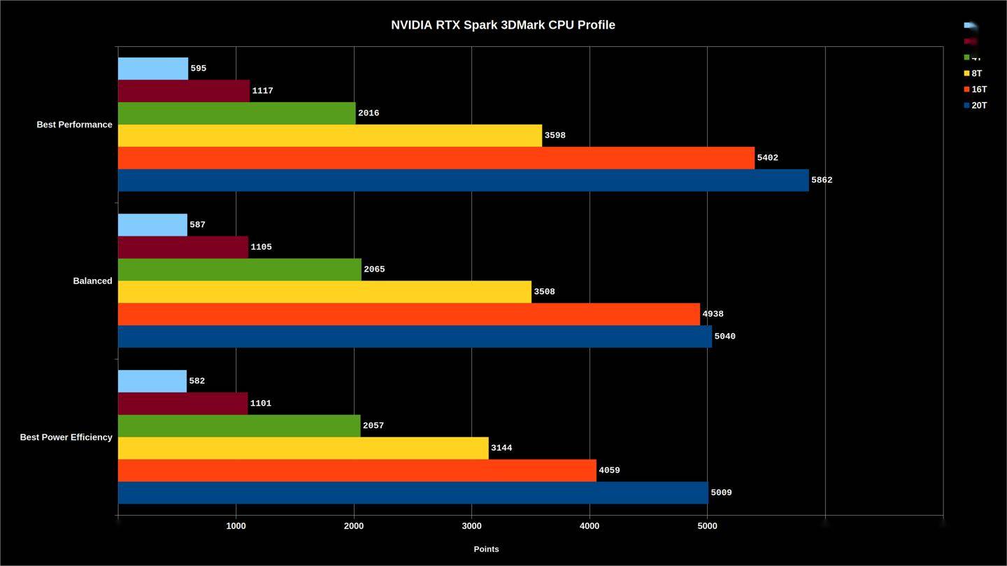

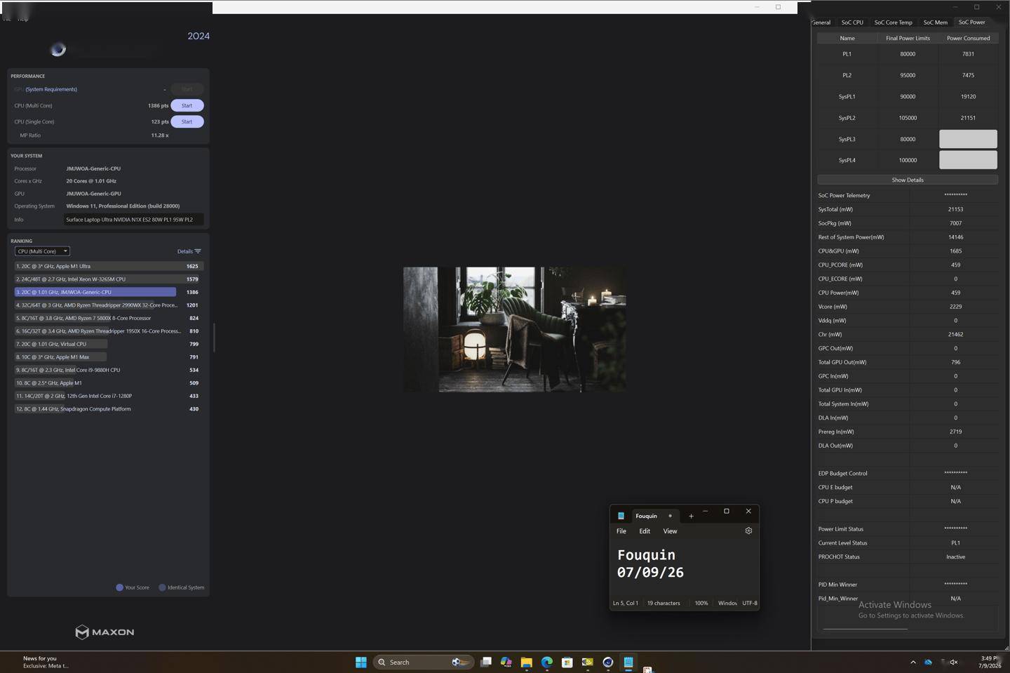

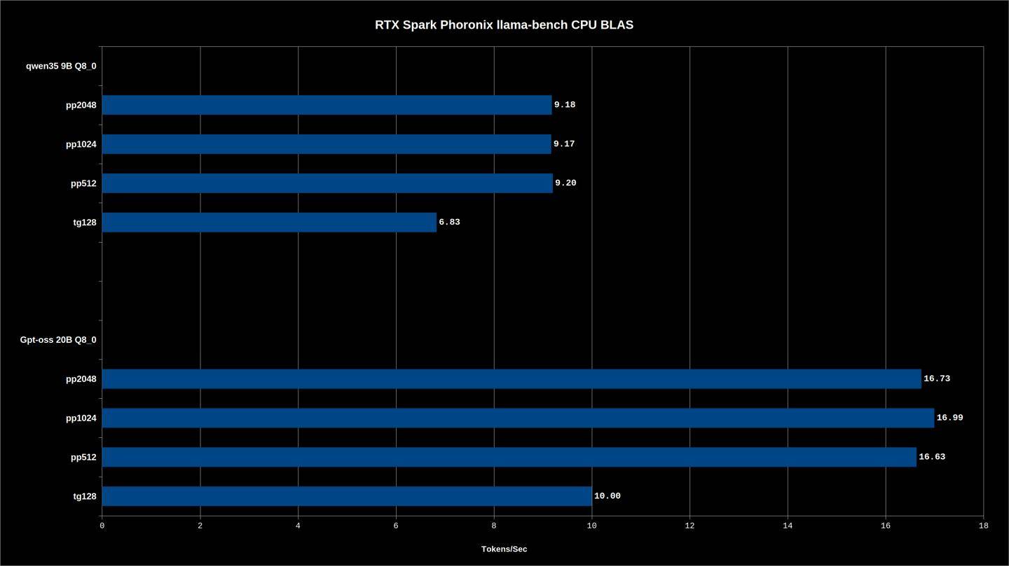

在综合性能测试方面,该笔记本电脑在 Cinebench 2024 单核测试中获得 123 分,多核测试中获得 1386 分。在 Cinebench 2026 测试中,得分分别为 540 分和 5771 分。IT之家附上相关跑分信息如下:
