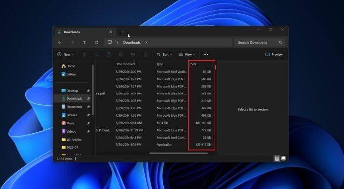

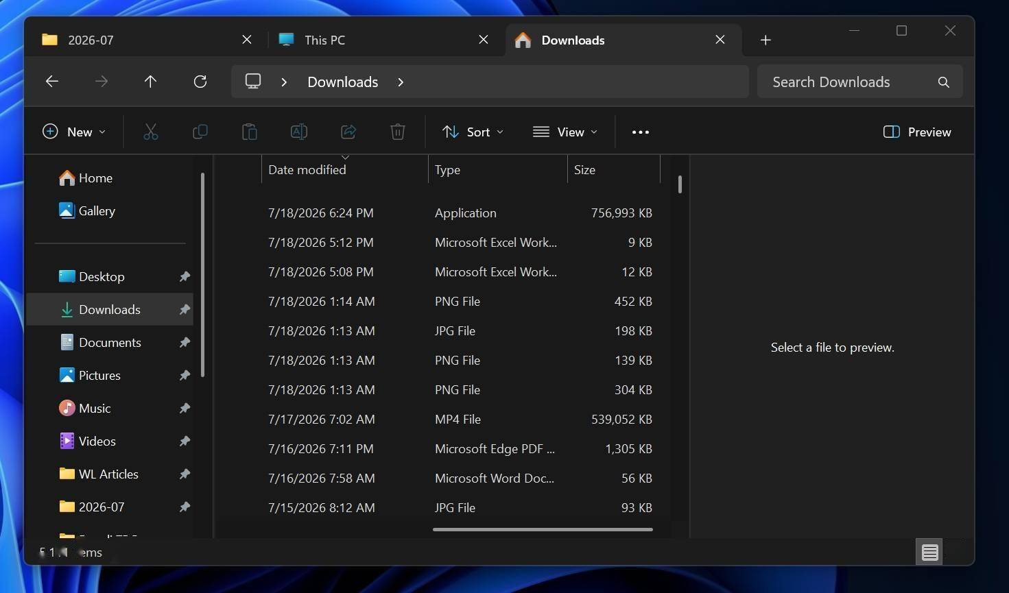

此前版本中,无论文件实际大小,统一按照千字节 (KB) 显示

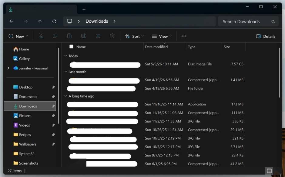

本次更新后,Windows 11 会以合适的单位(KB、MB 或 GB)显示文件大小。

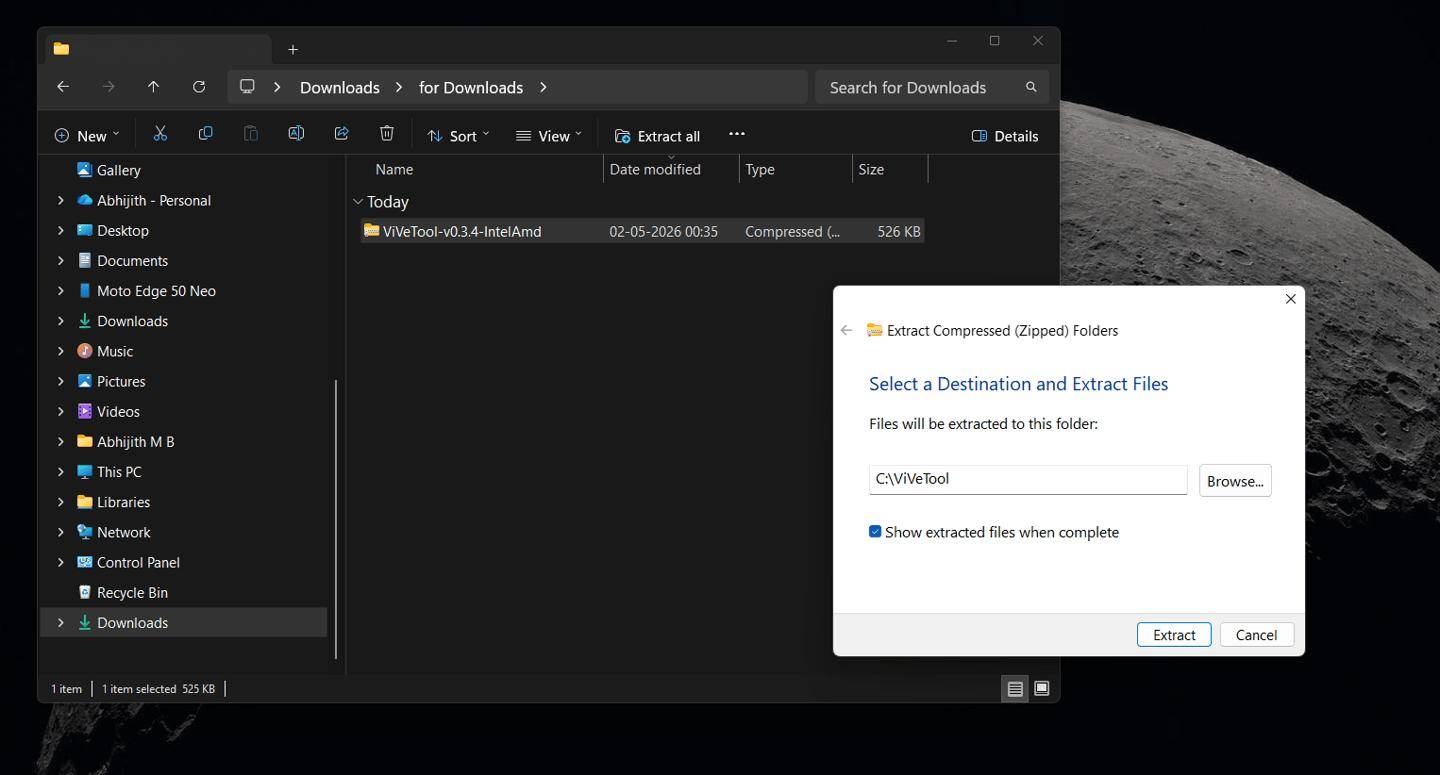

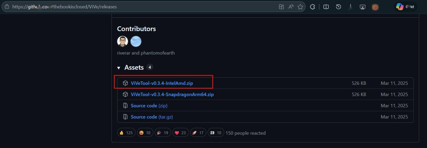

2. 从 GitHub 页面下载 ViveTool 工具,然后解压缩到任意文件夹,但需要记住该文件夹路径(例如 C:\Program Files (x86)\ViVeTool-v0.3.4)。
