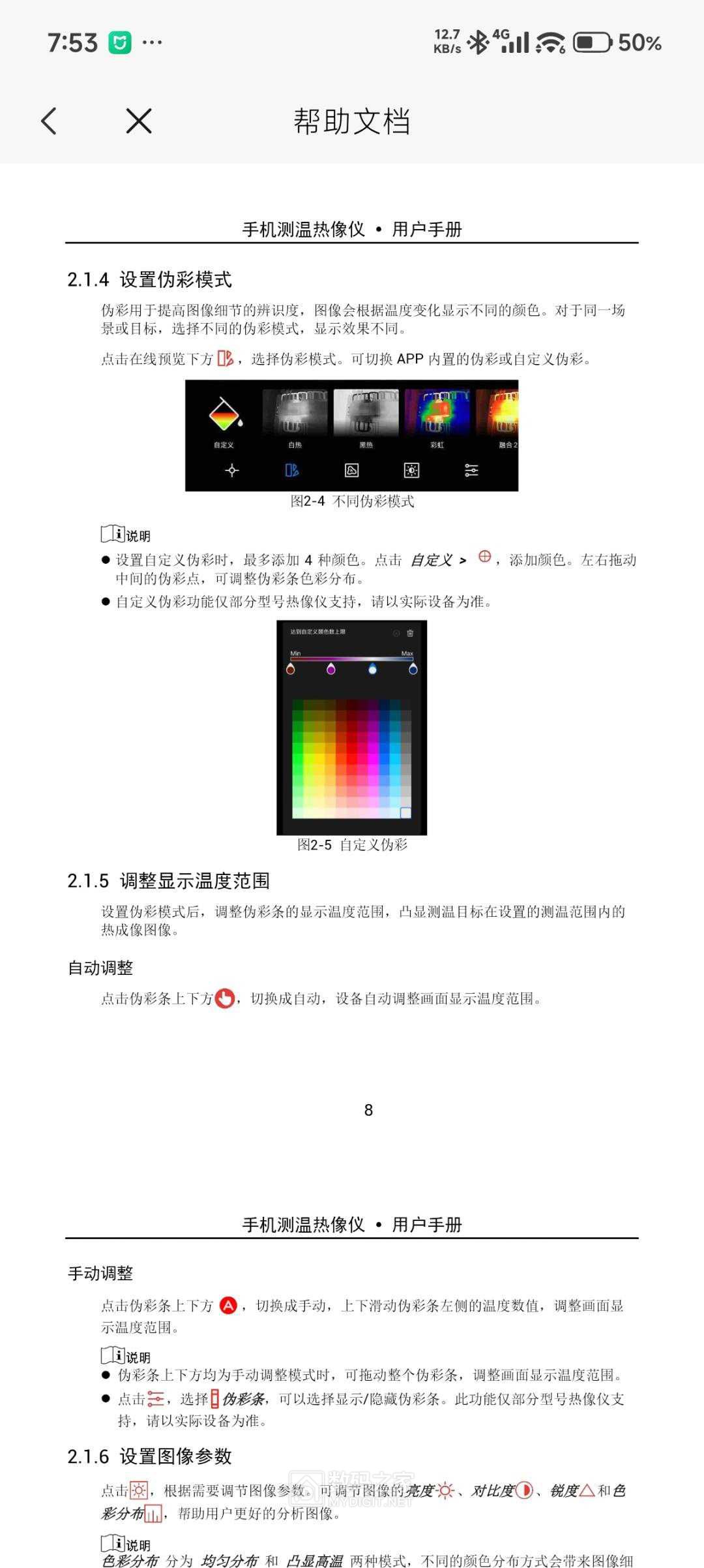

这台热成像仪有我很需要的等温线功能,而且还相当逆天。在它的说明文档里,把等温线功能称为“调整显示温度范围”。

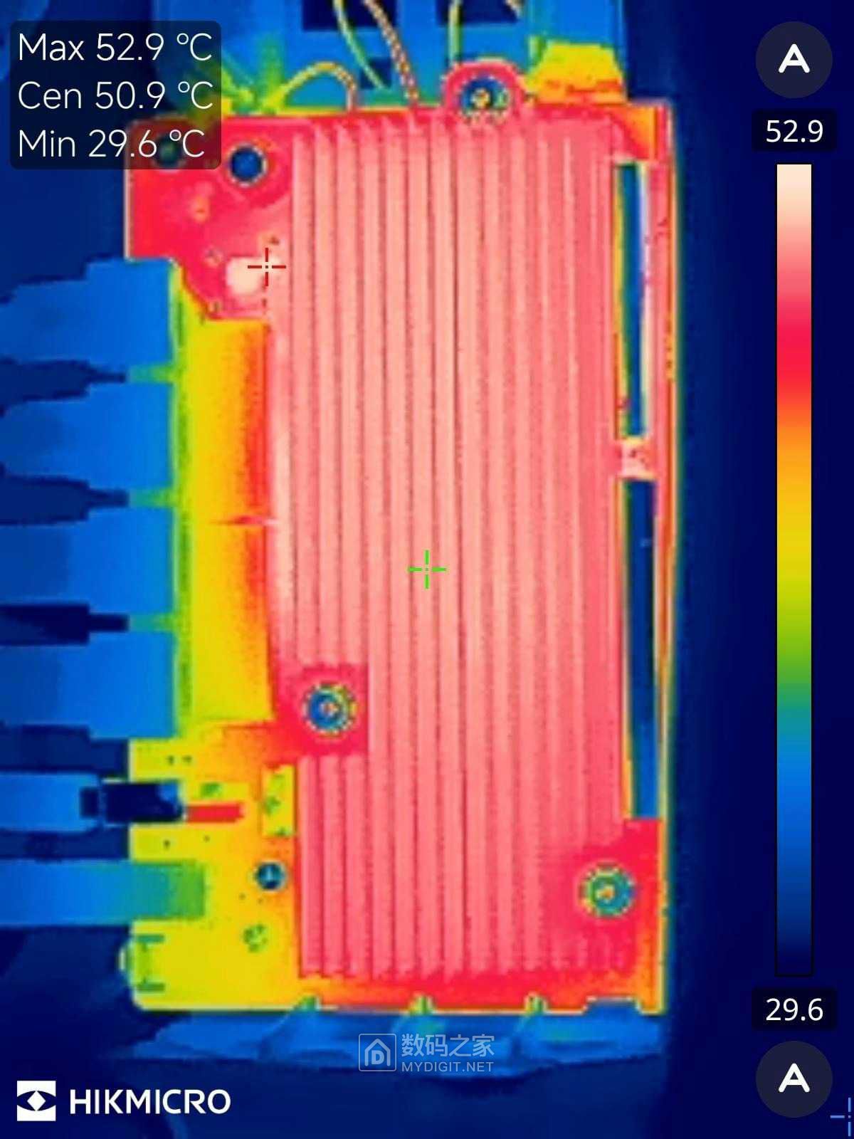

重新看一下路由器的热图像,伪彩图像的温度跨度29.6~52.9℃。整体的温度区辨明显,但如果开发人员想单独看PCB上的温度分布,或者散热片上的温度分布,就有些力不从心。

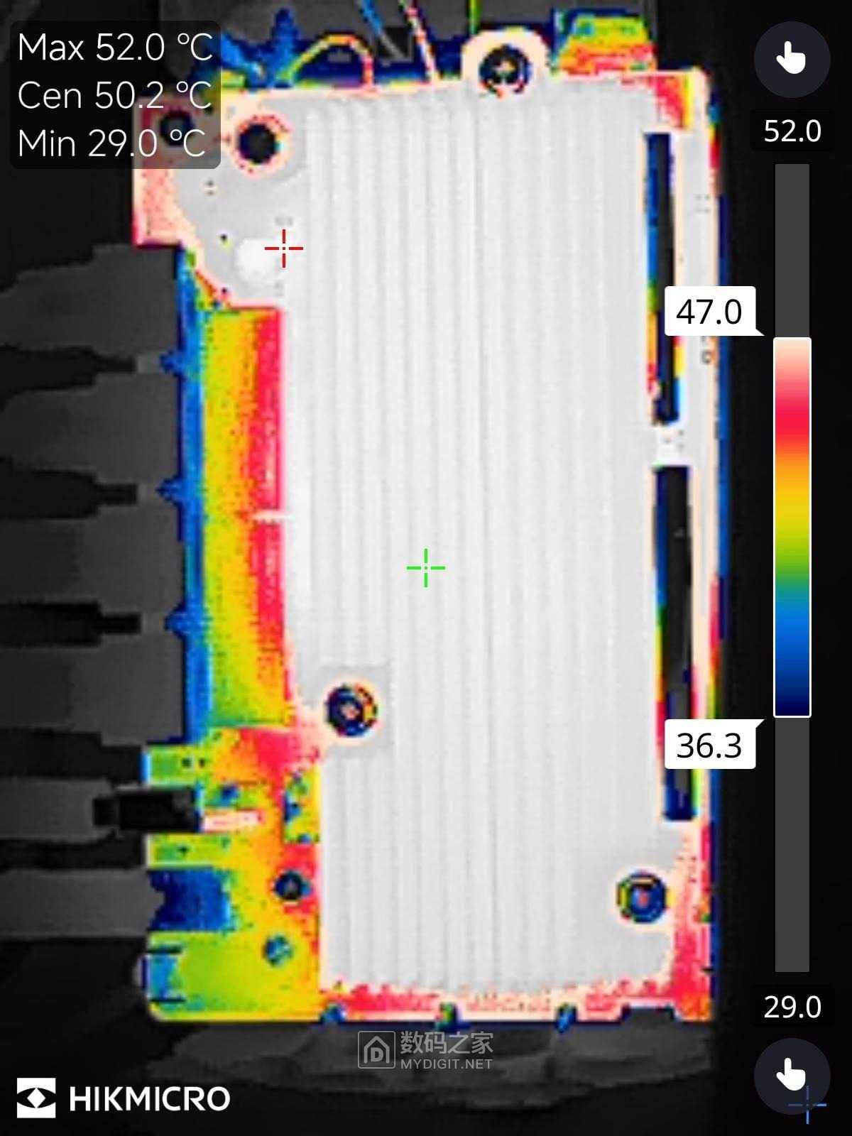

这时候等温线功能就大显身手了。只要点击屏幕右侧伪彩条顶端和底端的“A”字图标,图标变成一个小手指的形状。这时候滑动伪彩条的上下端即可设置显示温度范围。设置36.3~47.0℃就能很好的显示PCB板上的温度分布。

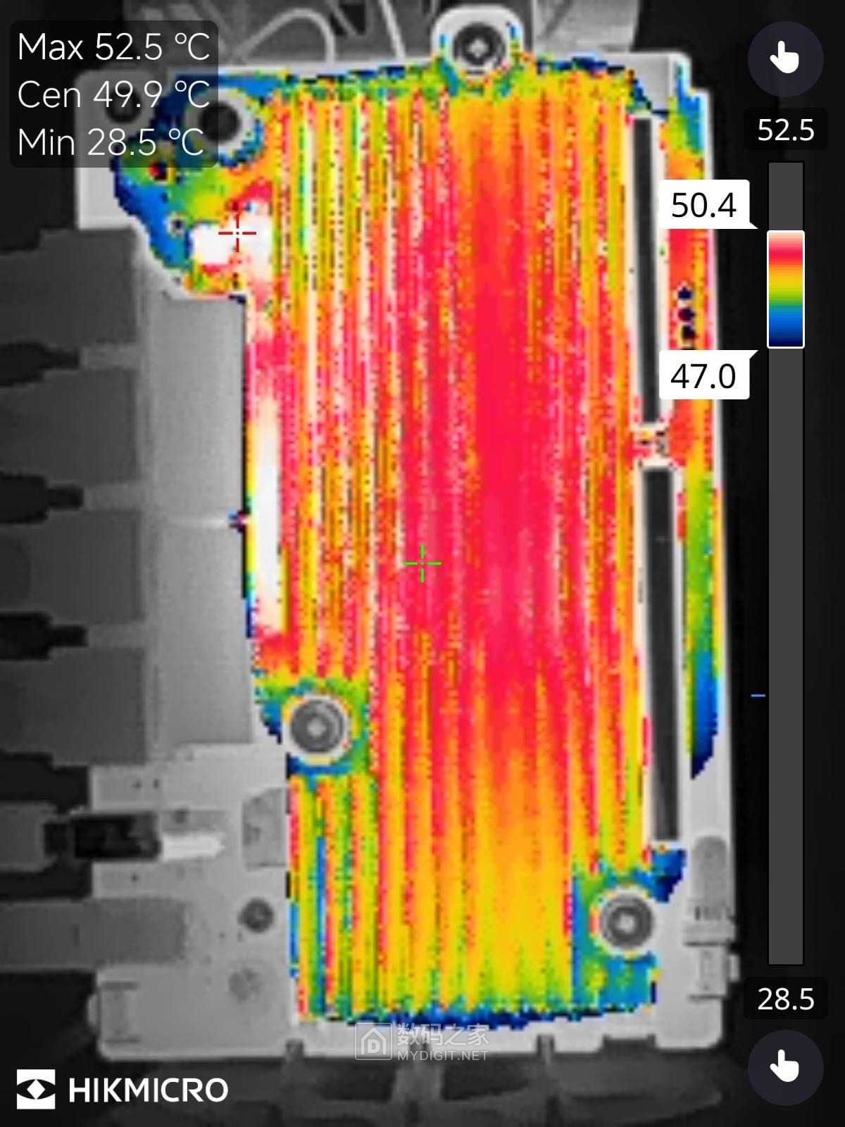

同样地,设置到47.0~50.4℃,就能更好的观察散热片上的温度分布,能明显的区分出中上部比较热。
