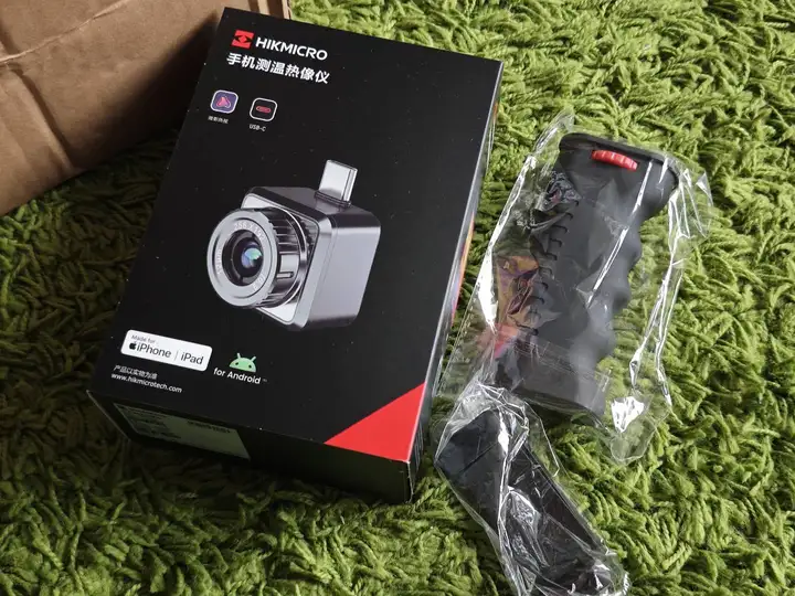

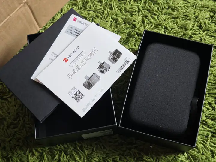

在京东用张大妈送的券买了一台海康微影P20MAXV2热成像仪。
包装箱内包括一个手柄,一个手机夹,以及彩盒包装的热成像仪。
彩盒里面有一个黑色软包、一个黑色纸套内有说明书,合格证。

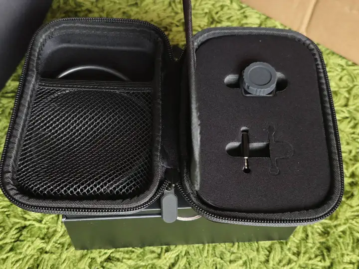

黑色软包拉链上的包胶手柄手感极好。软包内,一侧网袋放USB延长线;另一侧放热成像仪本体以及USB type C转苹果转接头。中间有一块隔板。

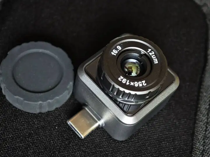

热成像仪的镜头上有一个硅胶保护盖,质感、手感均属上乘。热成像仪本体的铝合金外壳质感极好,镜头可调焦距,调焦环阻尼恰当,毫无虚位。

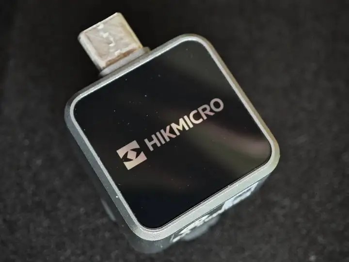

背后看似玻璃材质,上面印HIKMICRO字样。

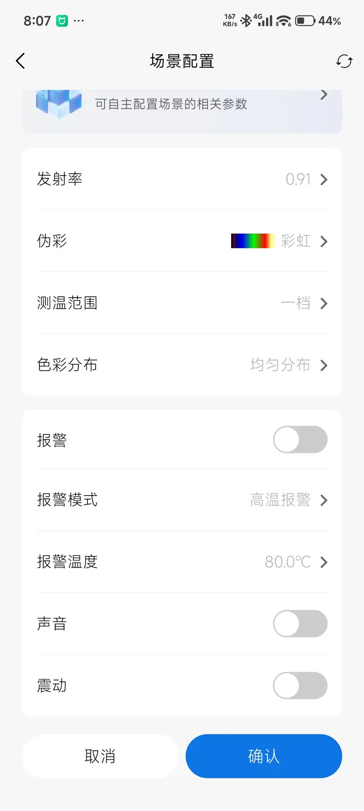

设置选项
看看它的设置选项,跟其他手机用热成像仪没有太大区别,伪彩模式多算是一个小优点。测温范围需要手动调节则是一个小缺点。

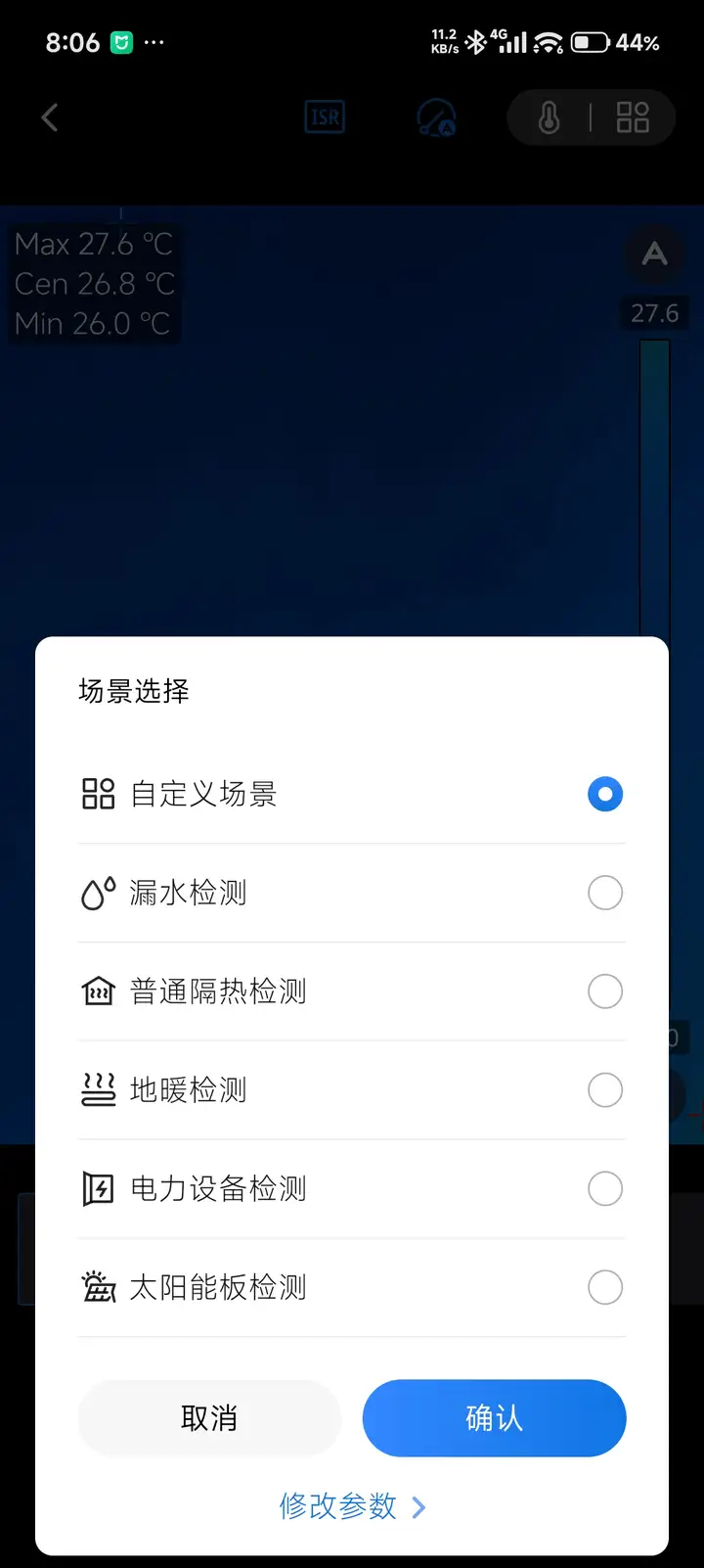

有一个比较贴心的功能:提供了多种预设使用场景,方便在常见的专业环境直接调用,甚至包括了一个自定义的场景。

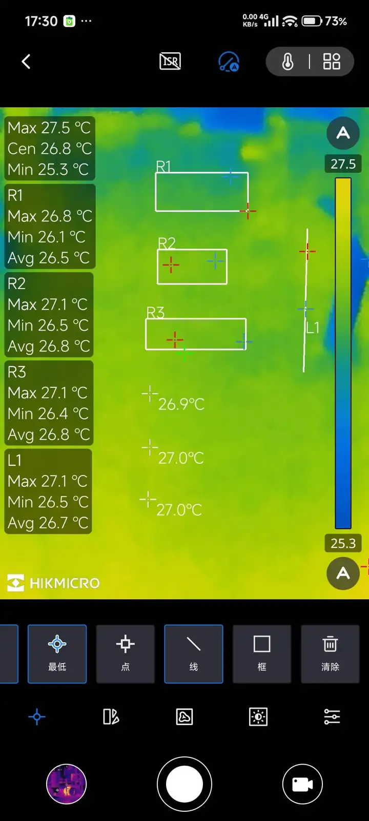

测温能力方面,除了中心点、最高温点,最低温点外,能同时自定义三个点,三个方框,一条直线。
在默认状态下,室温的测温误差-0.1℃。

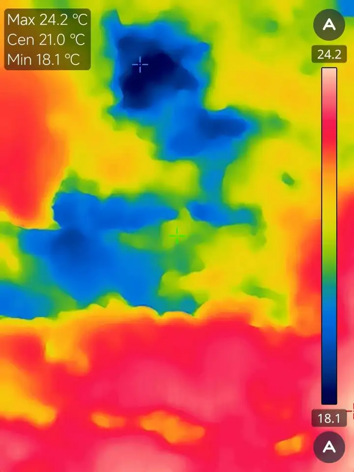

这是天上的云彩,属于今年12号台风红霞的外围云带,已经下了好几天的雨。此时热成像仪的焦距在无限远。

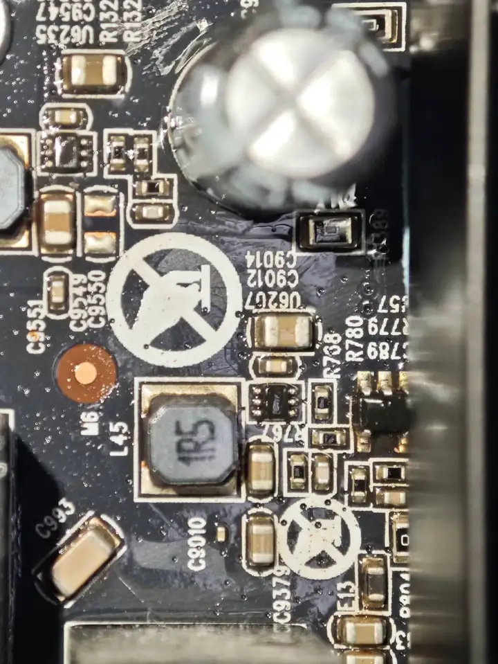

接下来试试微距能力,测试目标是路由器上的一个区域。

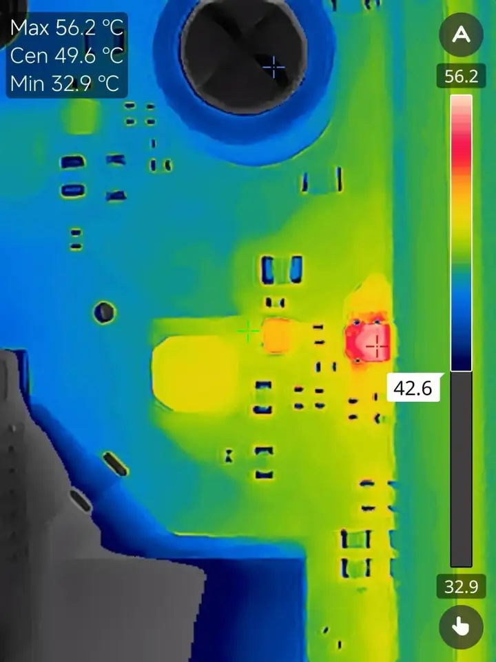

调好镜头的焦距就能呈现清晰的图像,得益于较窄的视场角,印刷板上的0603贴片元件都清晰可见。

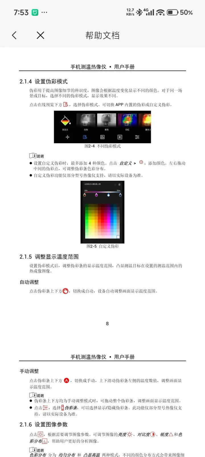

等温线功能这台热成像仪有我很需要的等温线功能,而且还相当逆天。在它的说明文档里,把等温线功能称为“调整显示温度范围”。

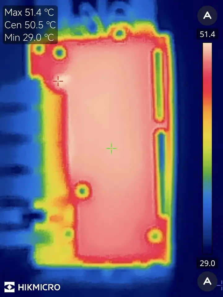

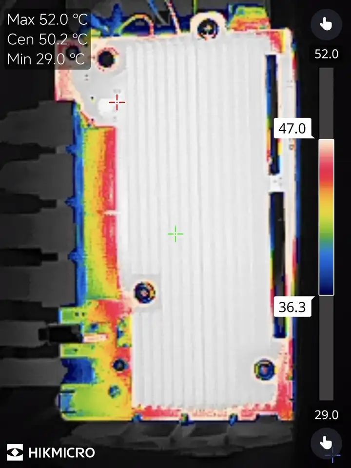

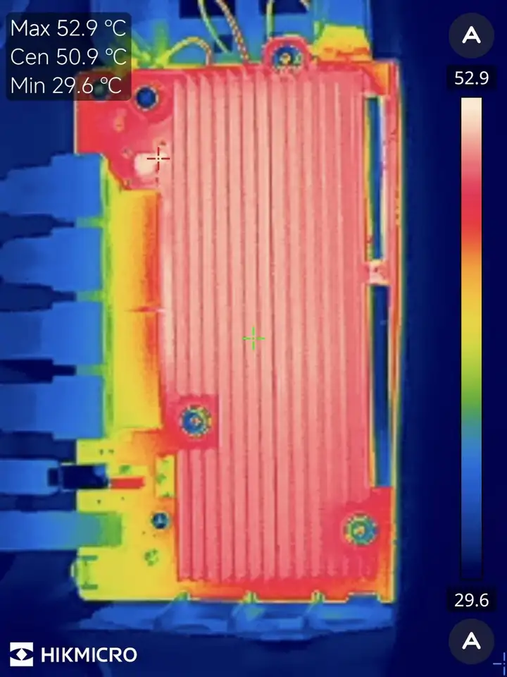

重新看一下路由器的热图像,伪彩图像的温度跨度29.6~52.9℃。整体的温度区辨明显,但如果开发人员想单独看PCB上的温度分布,或者散热片上的温度分布,就有些力不从心。
这时候等温线功能就大显身手了。只要点击屏幕右侧伪彩条顶端和底端的“A”字图标,图标变成一个小手指的形状。这时候滑动伪彩条的上下端即可设置显示温度范围。设置36.3~47.0℃就能很好的显示PCB板上的温度分布。

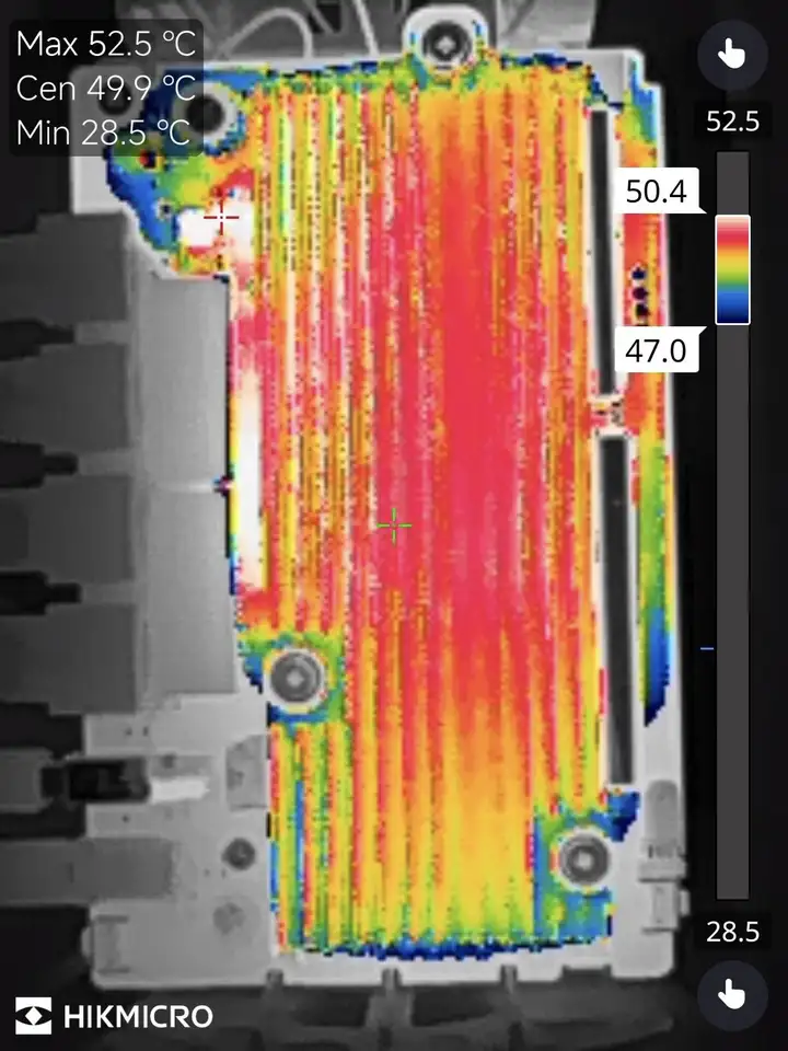

同样地,设置到47.0~50.4℃,就能更好的观察散热片上的温度分布,能明显的区分出中上部比较热。
逆天的是,拍摄热图像后,可以直接在保存的文件上进行各种操作,包括设置测温点、线、框;改调色盘;等温线操作等,跟在线操作别无二致。这个功能带来的极大的便利性,不需要在时间紧迫的现场进行复杂的操作,只需要咔嚓拍一张图,剩下的细致测量可以事后从容进行。
