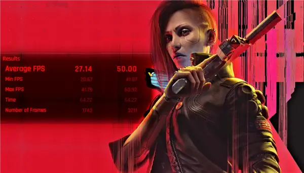

linux-dmabuf v6协议的原理是让合成器具备多显卡感知能力,它允许应用程序直接定位目标显卡并保留渲染缓冲,从而让图像数据尽可能留在独立显卡的显存内处理,避免了跨显卡复制数据带来的性能损耗。
实测数据显示,使用Framework 13笔记本连接外接显卡运行《赛博朋克2077》,在消除不必要的数据复制传输后,平均帧数从27 FPS提升到了50 FPS,这意味着原本处于幻灯片状态的游戏,在不更换硬件的前提下变得基本流畅。
登录/注册后可看大图
该协议在技术层面已完成闭环,但用户真正用上还需要一点时间,目前Linux社区正等待Mesa驱动的正式更新,而英伟达驱动的适配进度则相对滞后,用户仍需关注后续驱动版本的发布动态。
