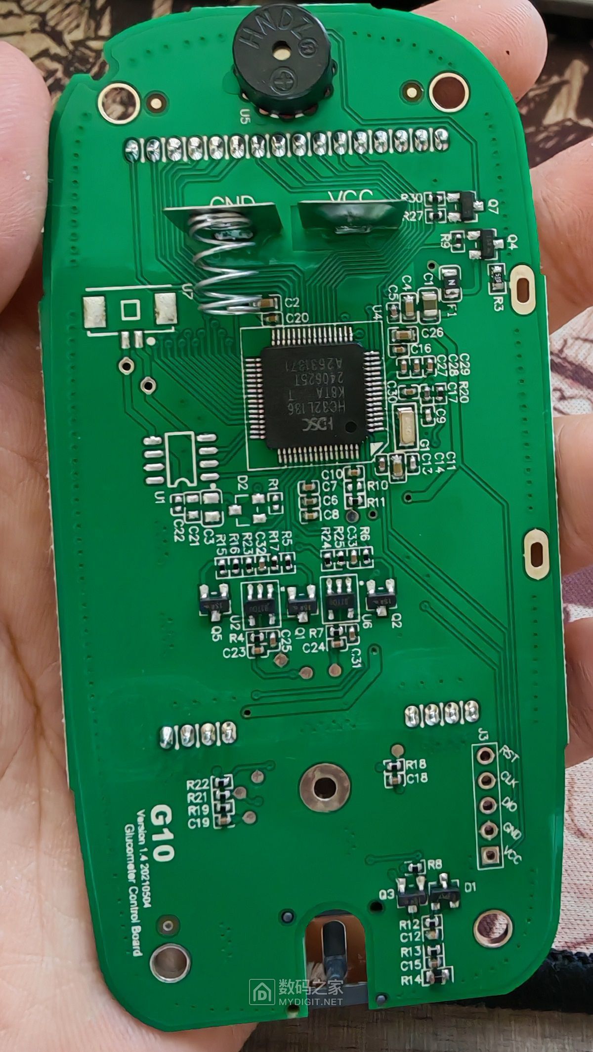

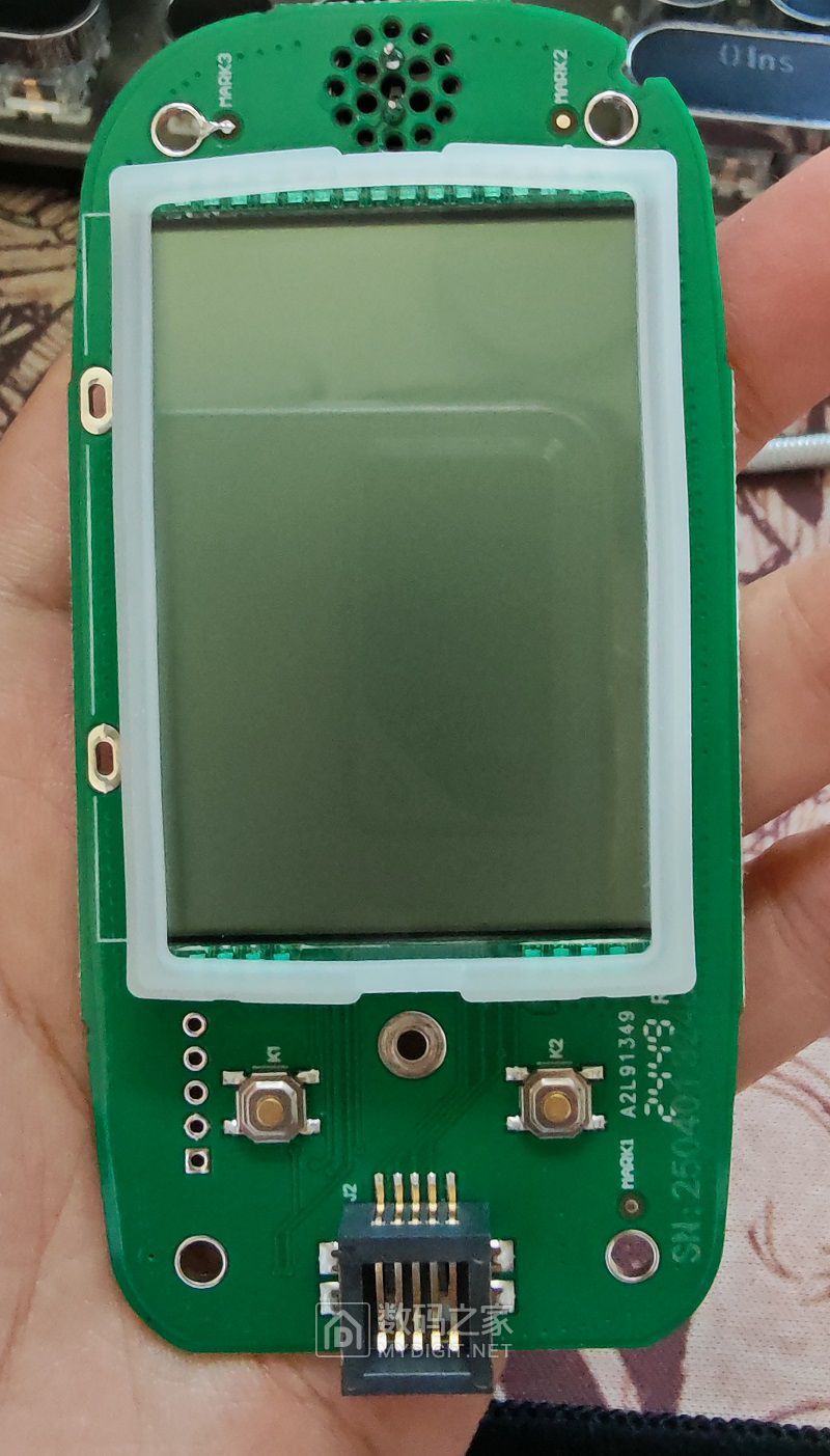

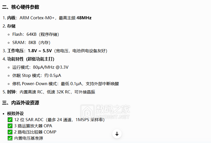

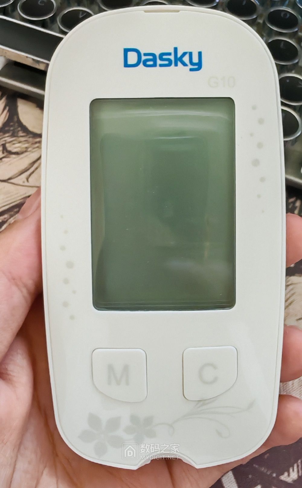

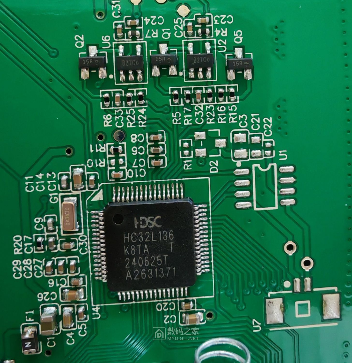

这是一开始入坑买的血糖仪,测量不准,误差得有1-1.5,直接拆了看看内部是啥玩意,也没试纸了,芯片好像不咋地
