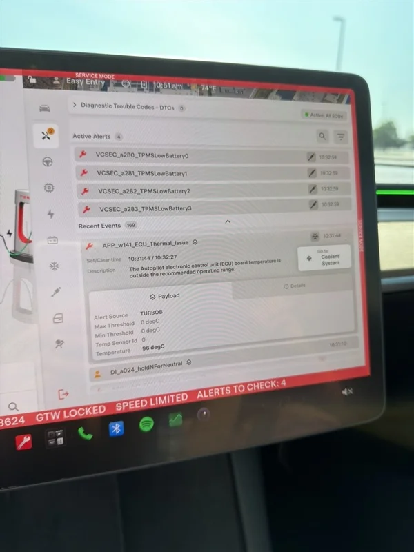

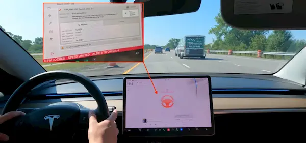

多位车主晒出车机警告的截图,显示Autopilot ECU主板触发APP_w141_ECU_Thermal故障码,主板温度超过90℃特斯拉设定的故障标记,有人实测高达96℃。实际驾驶中表现为红色双手图标、强制退出FSD,进入selfDriving Unavailable状态直至电脑冷却。
