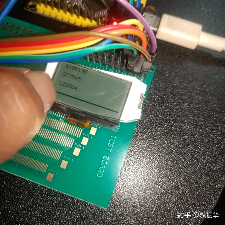

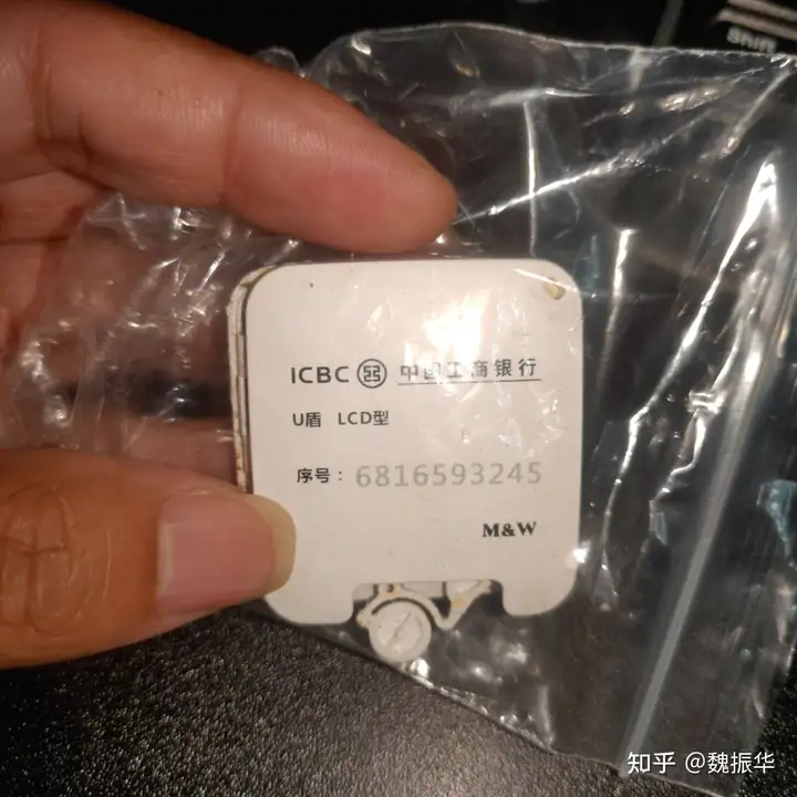

不知道有没有人点过,恰巧手里有一个这玩意,就点了一下。

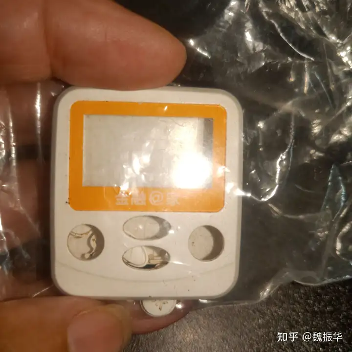

地上捡了个工行u盾,开机显示金融@家,然后就什么也不动了,不知道好坏,决定拆屏幕玩玩
外壳这样
背面

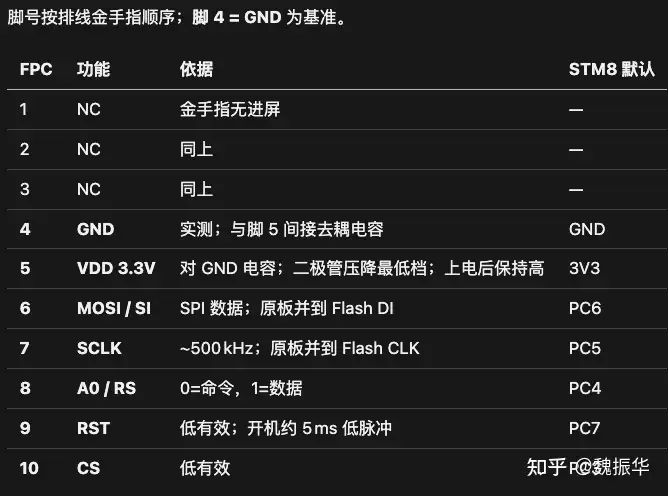

屏幕共10pin,测得4脚为gnd,其他未知

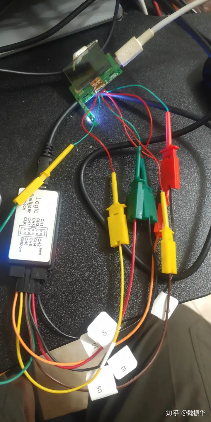

一古脑飞线出所有的pin,接逻辑分析仪
开机捕获波形,然后得出结果如下(含之后stm8接线):

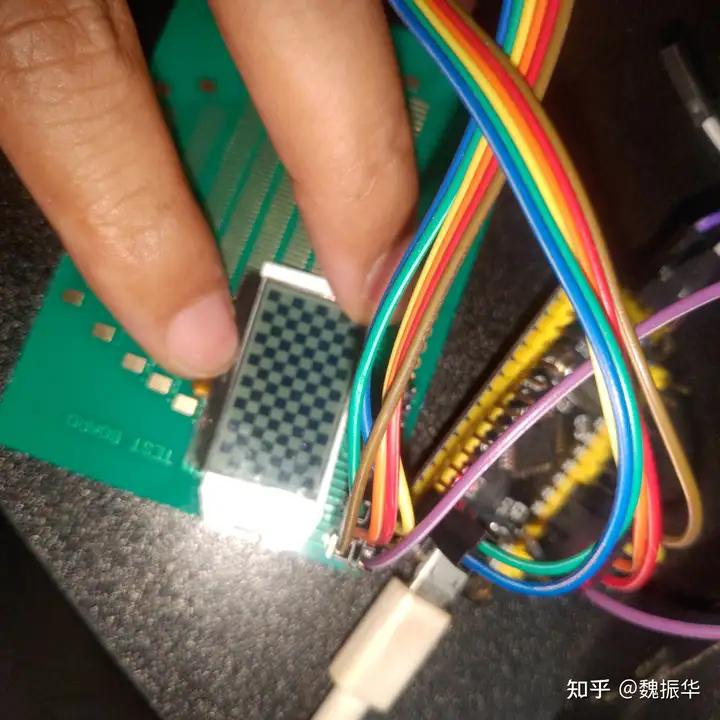

然后拆下来焊转接板上,接stm8,刷固件点亮,一次成功:
驱动程序如下
