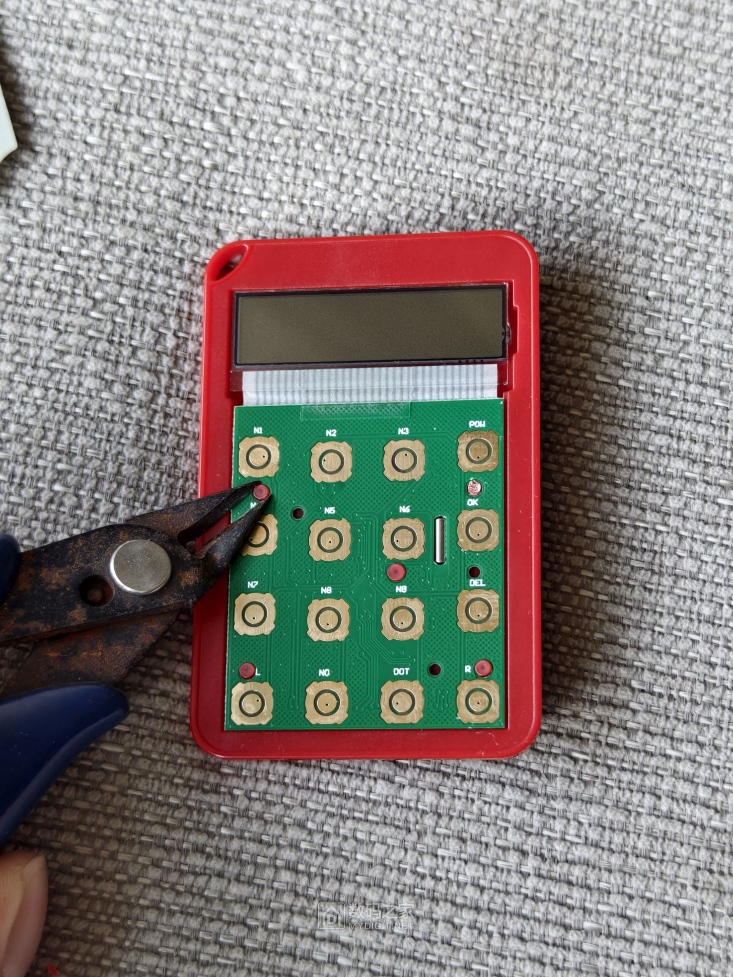

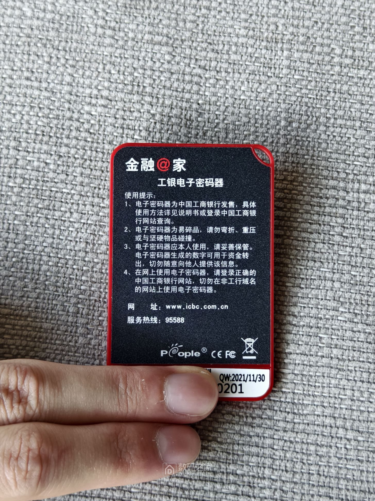

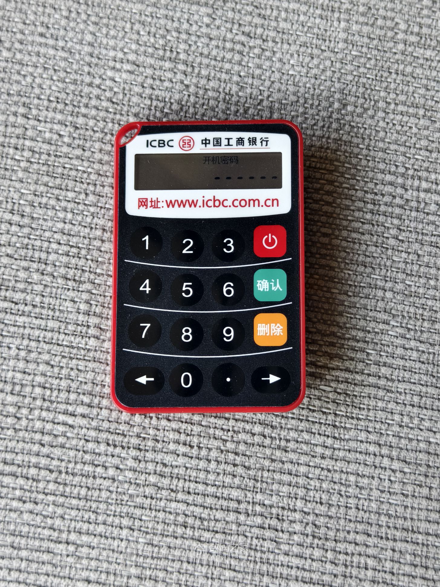

工行买大额存单还得安全介质认证,翻出来之前开卡时候的密码器,发现早已过期(2016开通,2021过期),这也没用过几回
去了银行柜台,说现在不用密码器了,升级蓝牙U盾,还要收16大洋,必须吐槽下,这U盾也是写的5年有效期,不知道到时候能不能续,柜员似乎是说可以
现在来拆密码器
外观正反面

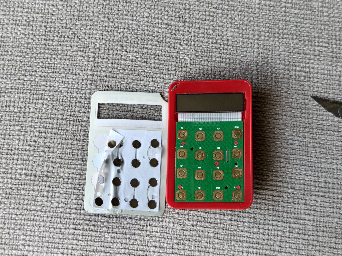

这个其实按键面板那一面是胶粘上去的,用美工刀撬开
撕开即可,看到pcb按键和弹簧片
斜口钳剪开塑料固定柱,即可翘下电路板

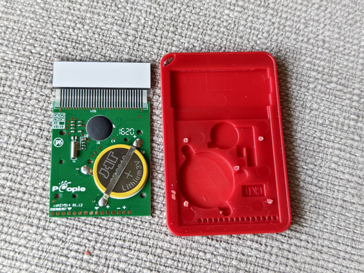

pcb北面,电池、晶振、牛屎及很多电容。就只有这个电池有利用价值了,量了一下3.099V

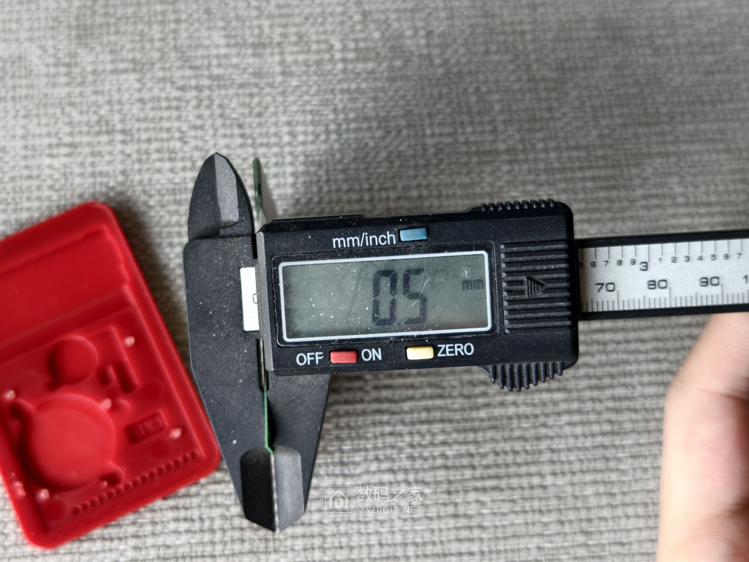

PCB挺薄的,0.6mm

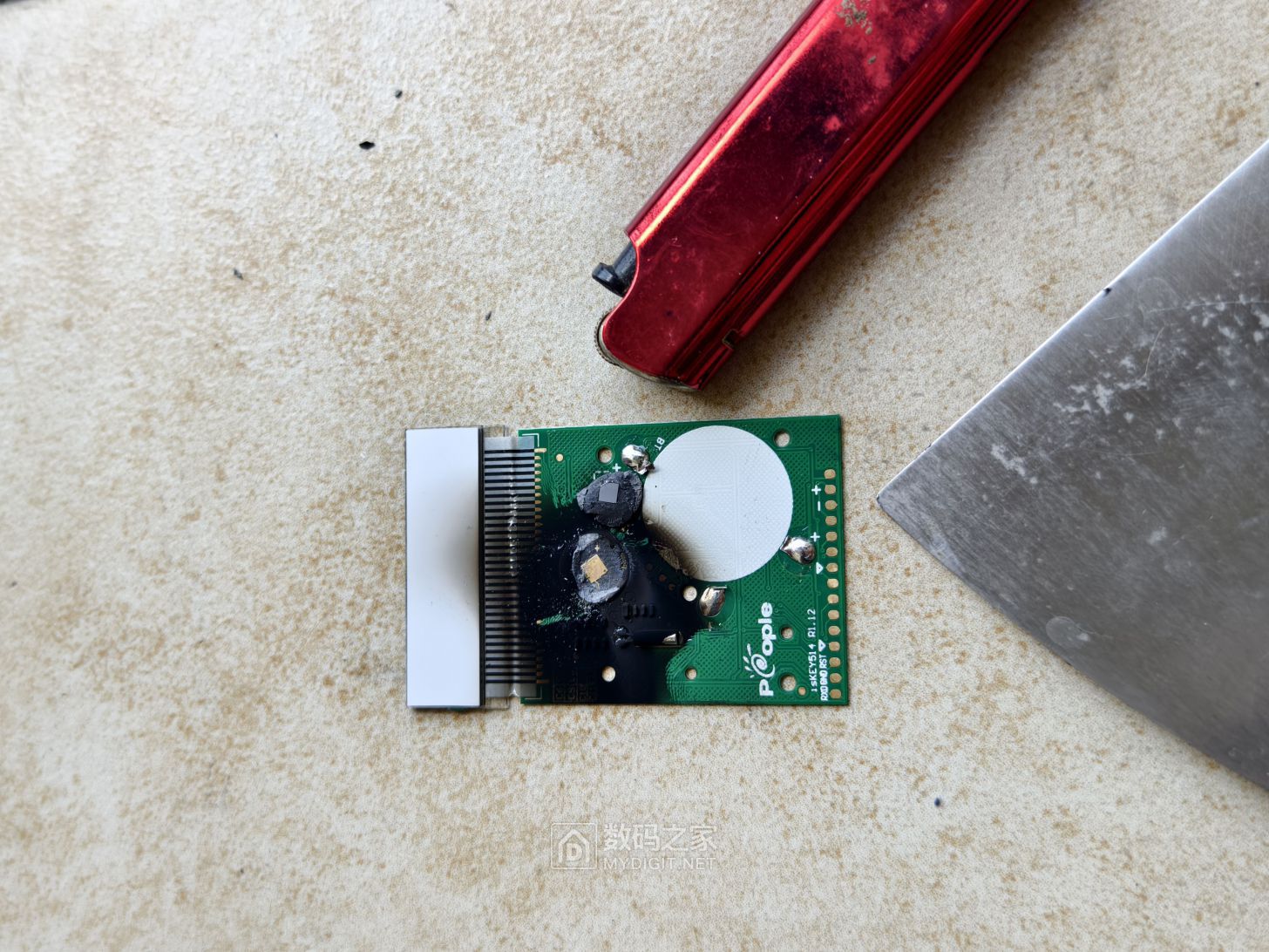

继续搞,把牛屎里的晶圆翘出来
用打火机烤,然后铲子趁热铲牛屎。但是普通打火机不好,烟太大了,搞得板子上全是碳
铲下来的牛屎,掰掉树脂部分,得到晶圆,可惜少了一角。感觉这点功能差不多就是个单片机,晶圆比想象中要大,估计制程较为落后
