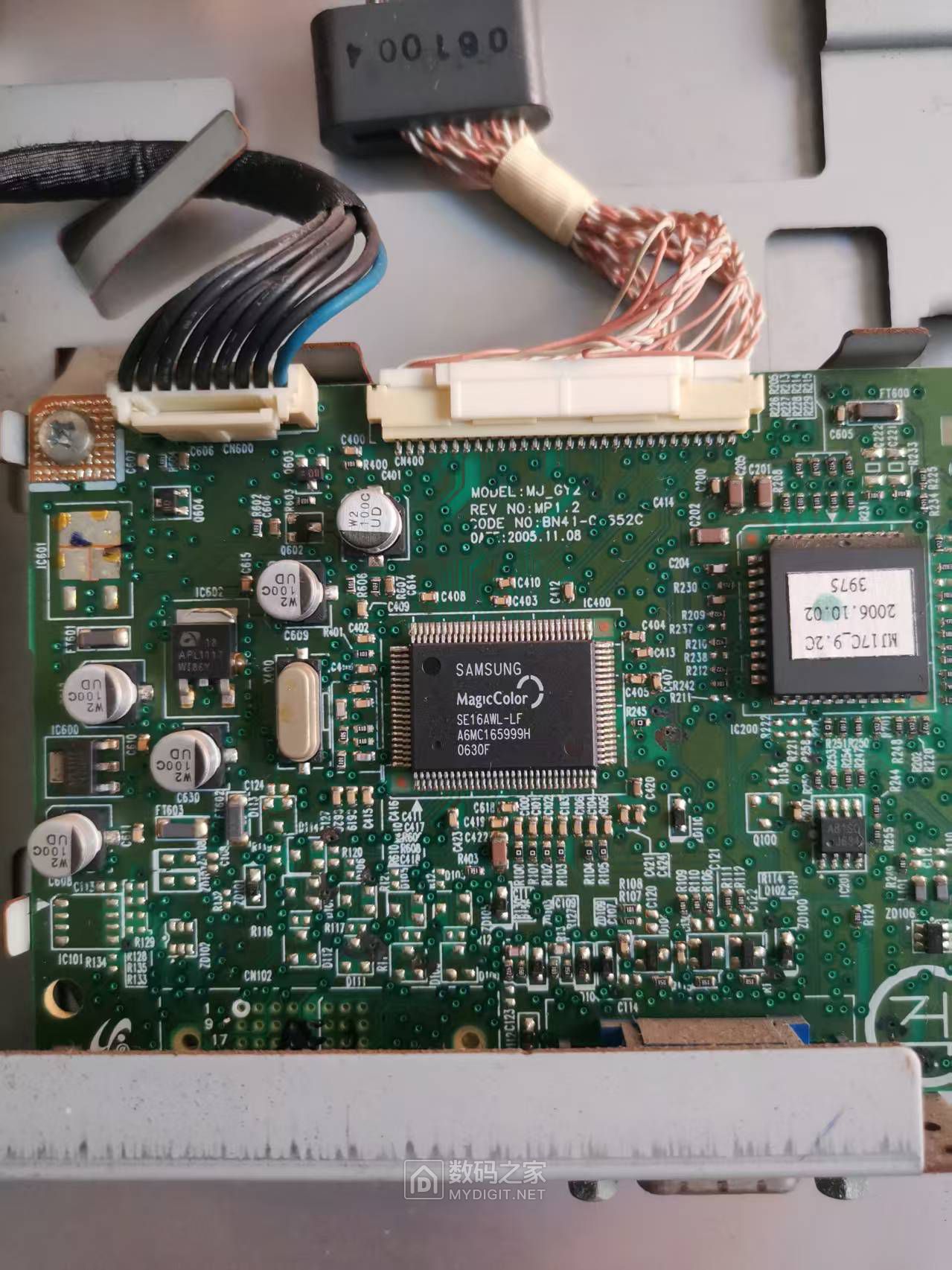

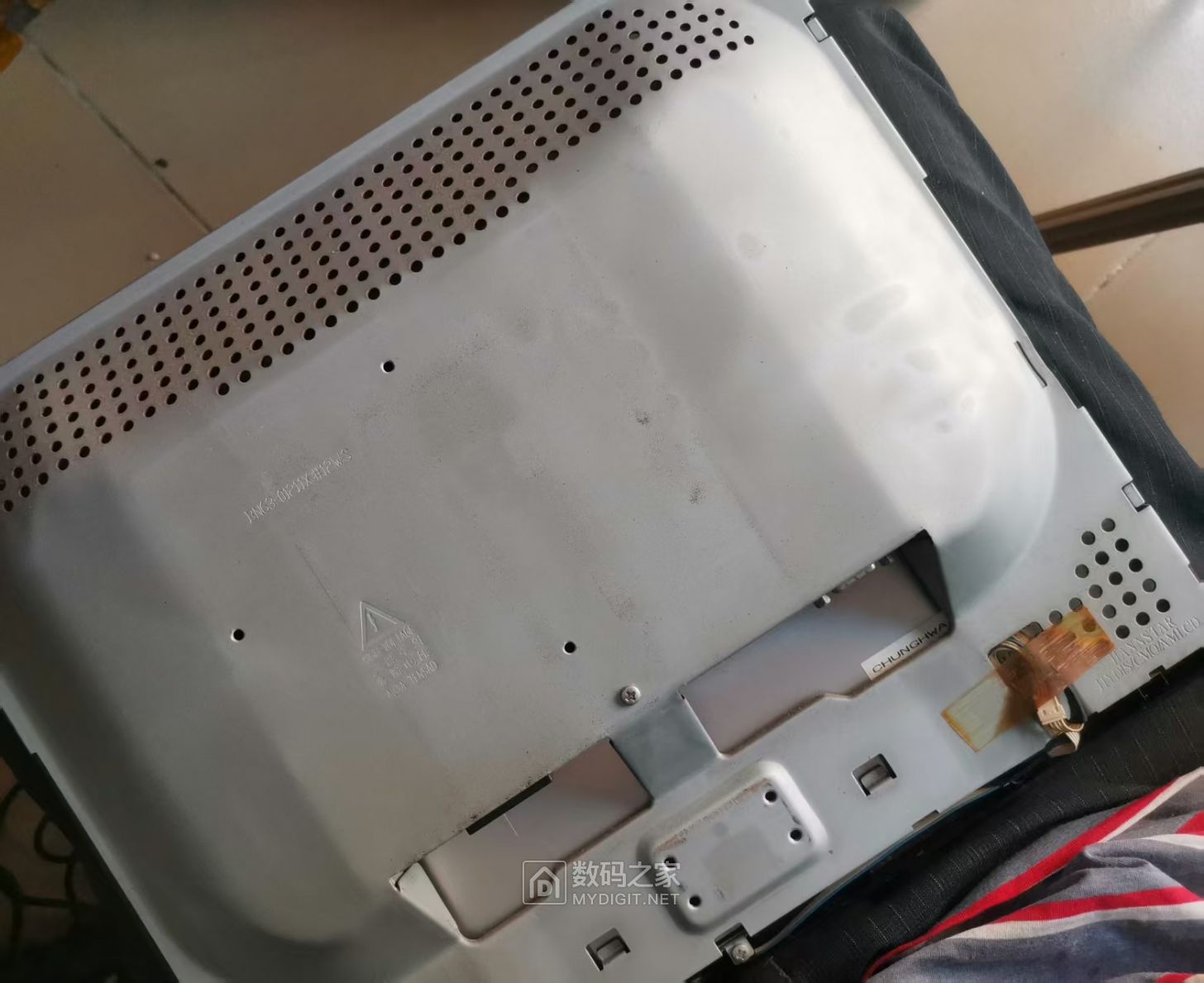

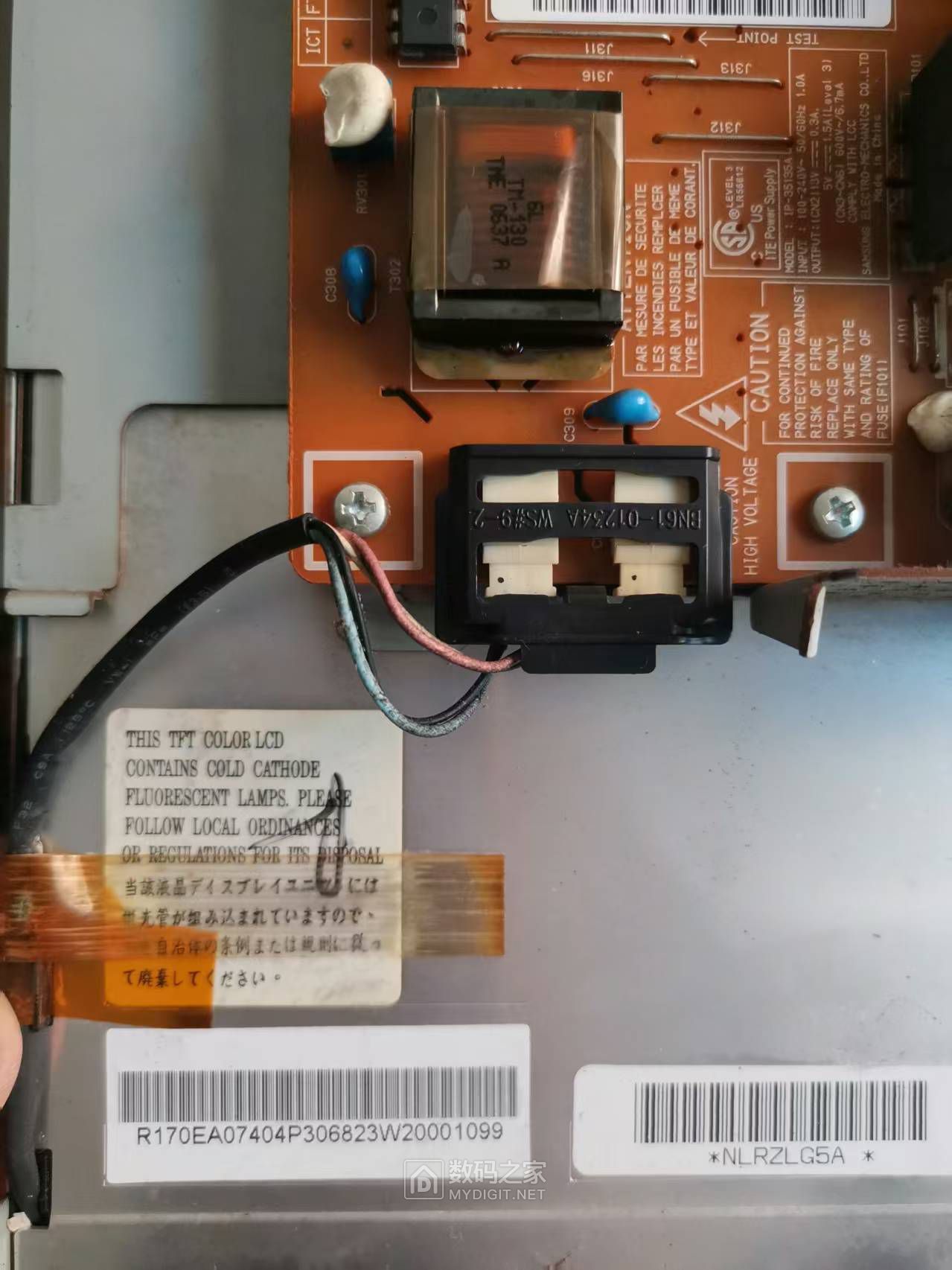

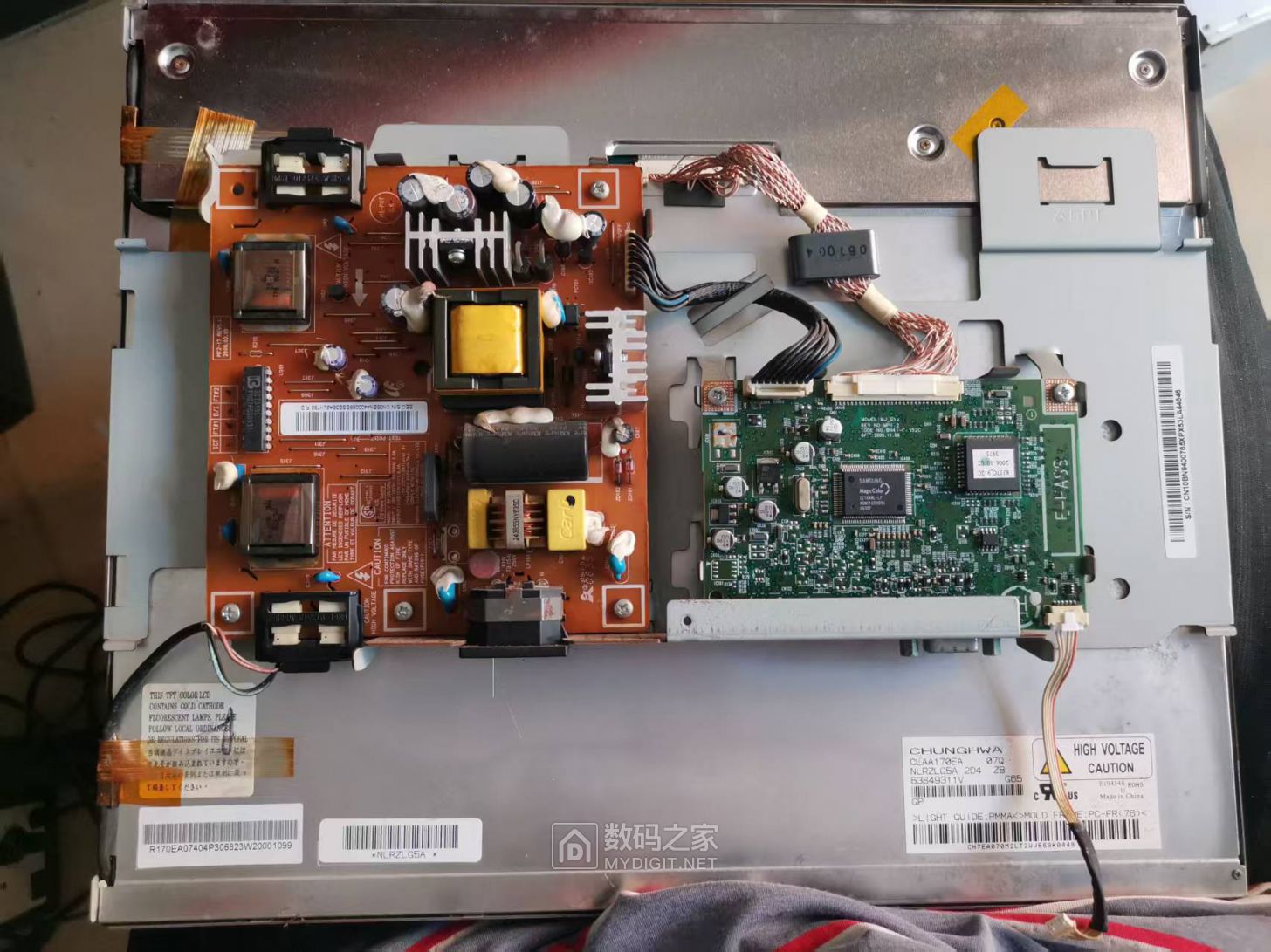

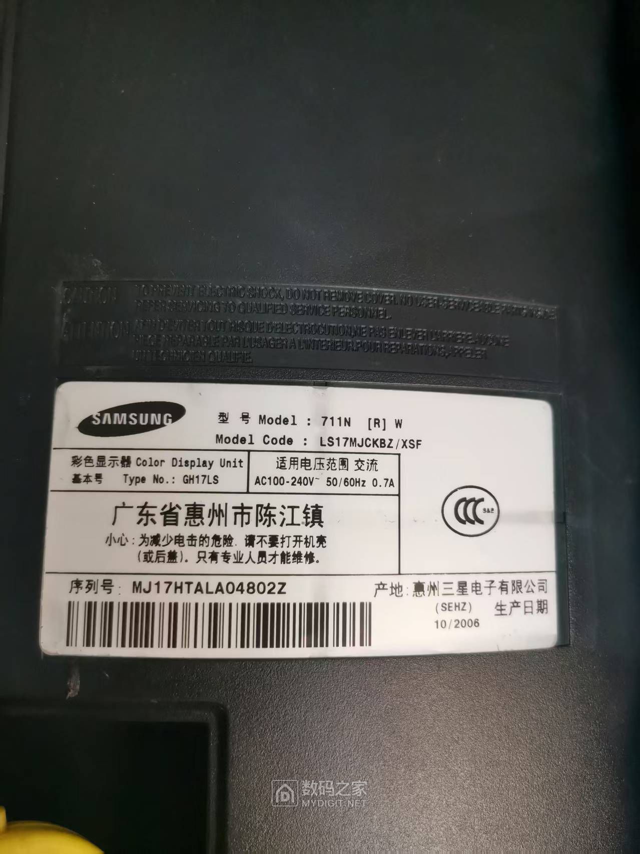

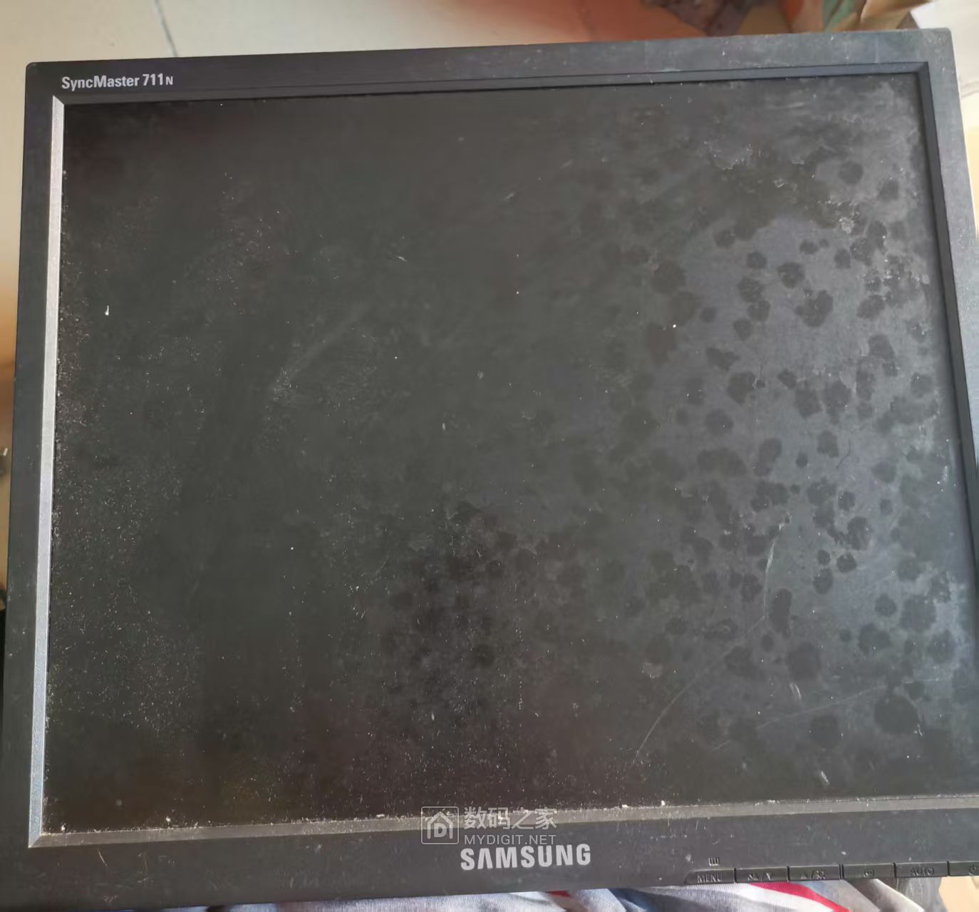

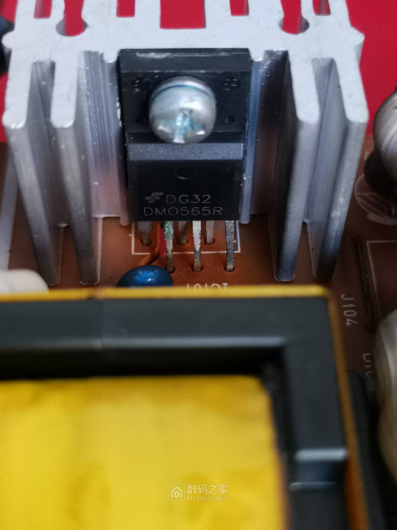

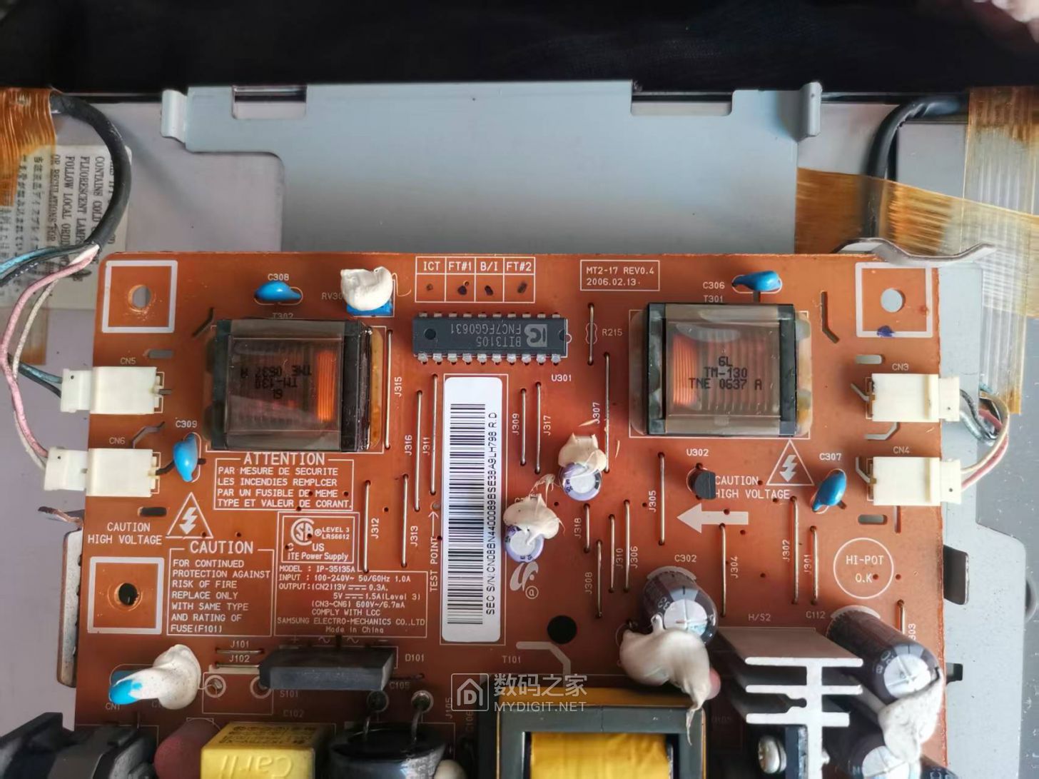

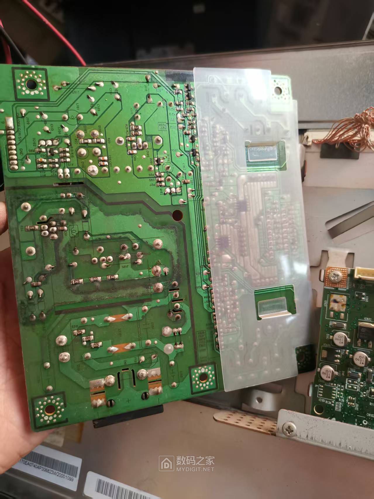

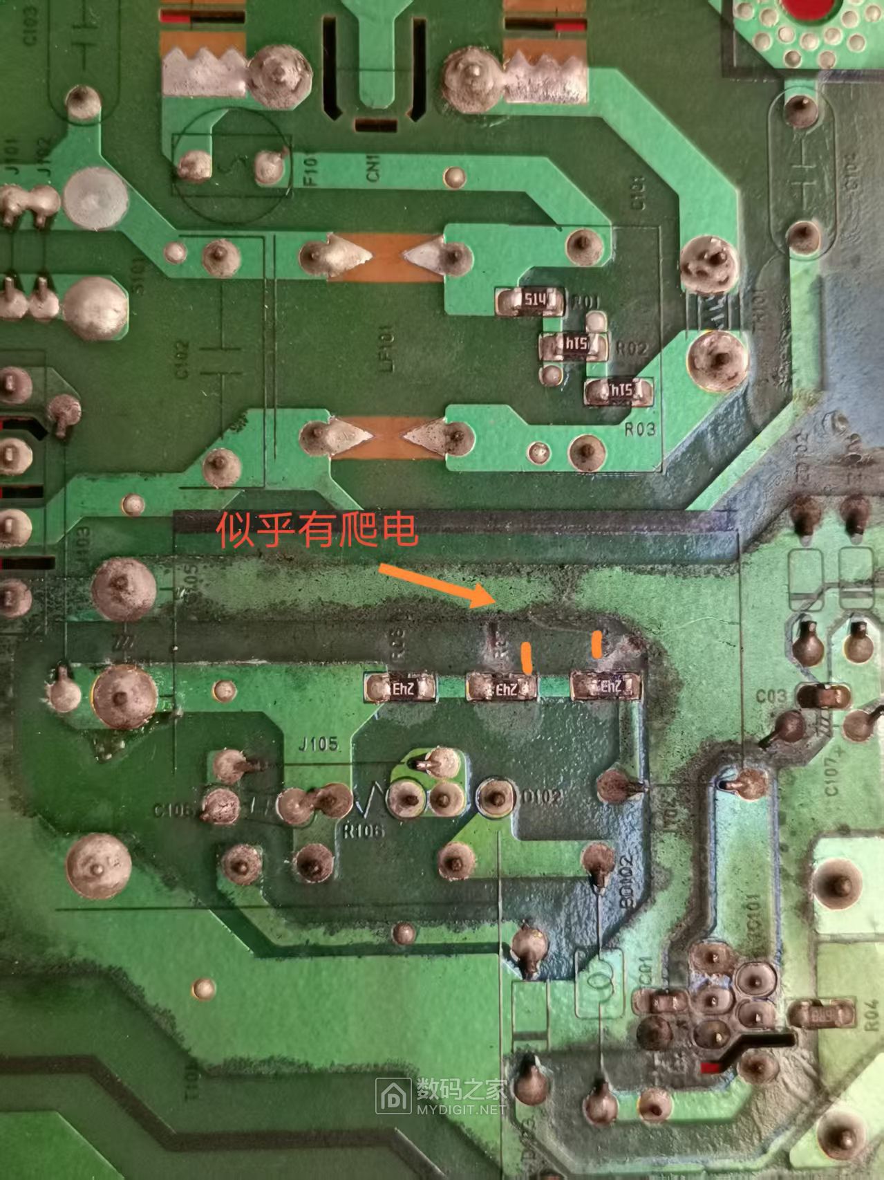

家里用的,17寸方屏,挺沉的。20年机。按键早不起作用了,有时自己弹出设定界面。估计接触问题。屏偏光(不知有没有)也有问题。
这次屏闪,每隔几秒就闪一下,类似眨眼皮。非修不可了。
拆开查看,目测几个鼓包电容。25V、820UF..可能影响13V电压了。先换再说,不细查了,省脑子。
明天处理一下按键就装机。
