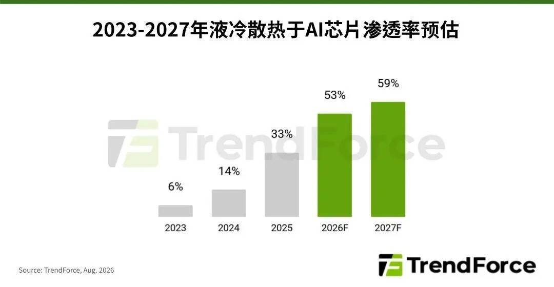

TrendForce 集邦咨询近日发布新一期产业洞察,称英伟达、AMD、谷歌等厂商的 AI 芯片持续迭代,单芯片的 TDP 普遍已超越 1kW,整柜式 AI 服务器的功率更攀升至数百 kW,液冷散热逐步成为高端 AI 基础设施的标准配置。
据悉,英伟达、AMD 等公司的芯片方案已全面采用液冷技术,随着 AI 芯片推陈出新、CSP(IT之家注:云服务供应商)加速升级 AI 数据中心架构,预计液冷于 AI 芯片的渗透率将从 2025 年约 33%,上升至 2026 年 53%。
