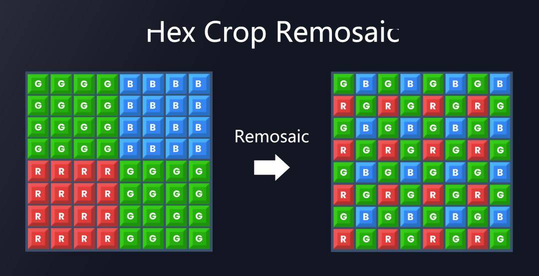

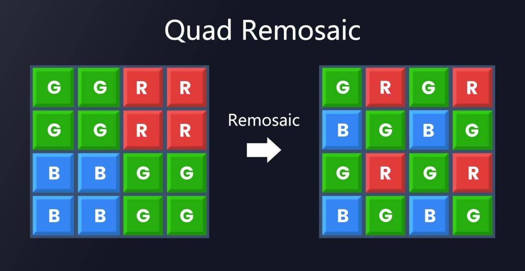

SCC85XS 集成硬件 Hex Crop Remosaic(片上像素重组)能力,可在 ROI 开窗区域(中心裁切 12.5MP)内通过硬件电路完成像素阵列重构,直接输出标准 RGGB 拜耳 RAW 图像数据。该技术支持 4 倍(有效像素 12.5MP)变焦下高清视频输出,并降低后端图像处理的算力负载,同时 SCC85XS 硬件集成 Quad Remosaic,可支持 2 倍(有效像素 50MP)变焦下 50MP 全尺寸高清视频输出。
通过片上像素重组技术,智能手机设备在输出高清图像与视频时,能够在降低延迟的同时释放算力负载,适配 AI 修图、视频预览及后期剪辑等高算力场景,实现超高分辨率成像与整机系统效率的双重优化。

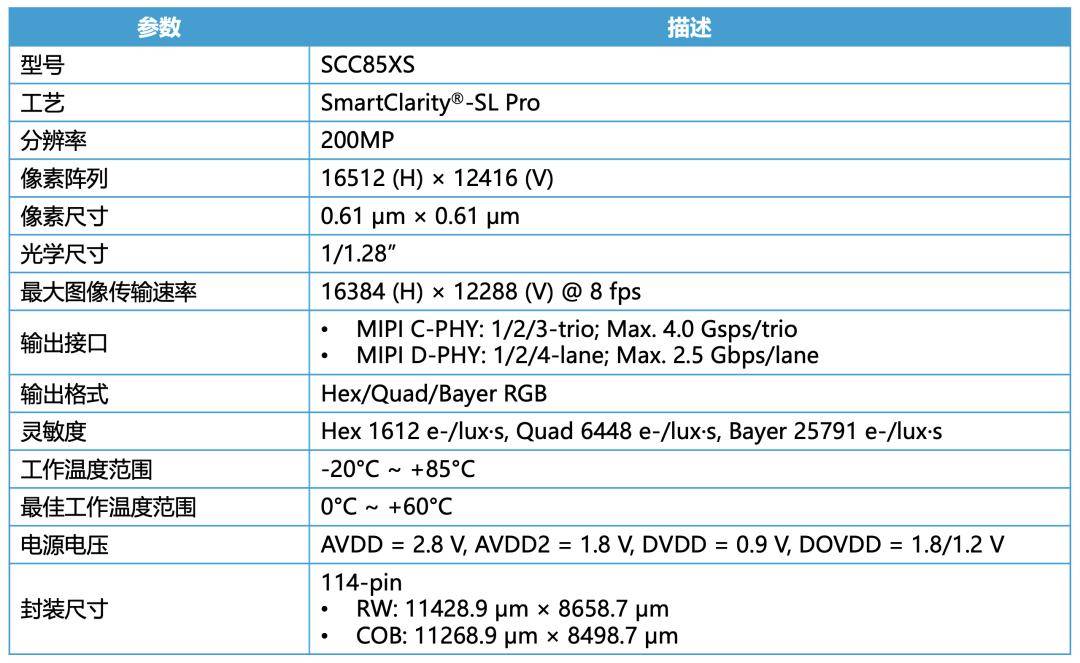

SCC85XS 将于 2026 年 12 月接受送样,并于 2027 年 Q1 实现量产,IT之家附参数表如下:
