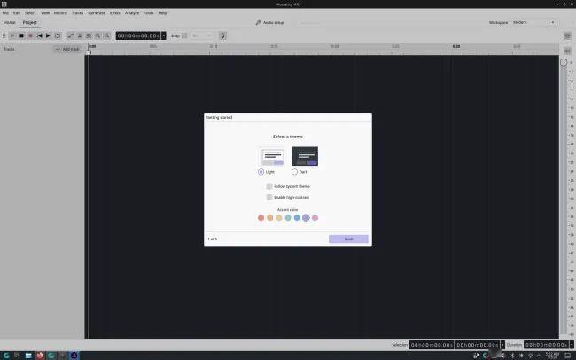

界面上,Audacity 4.0 以 Qt 重建程序界面,重新设计按钮、菜单和剪辑显示方式。对于长期使用旧版界面的用户,还可以切换到经典(Classic)界面。
Qt 是跨平台图形界面开发框架,帮助开发者为 Windows、macOS 和 Linux 制作界面的一套工具,可理解为应用程序的“界面搭建框架”。

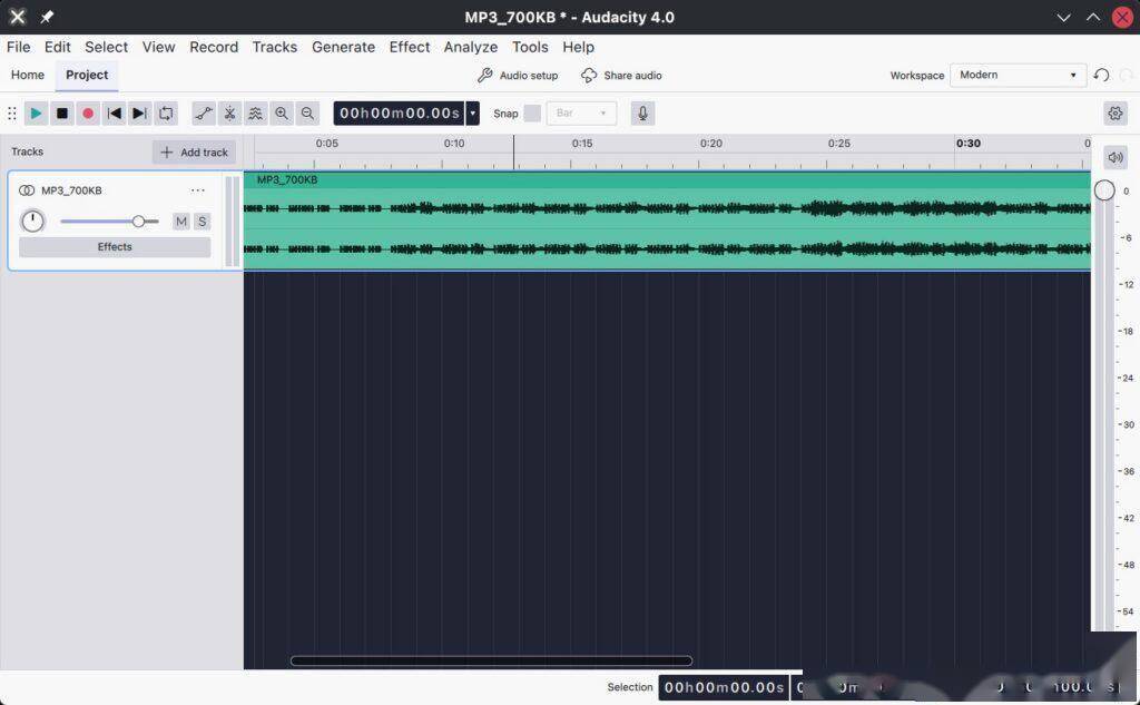

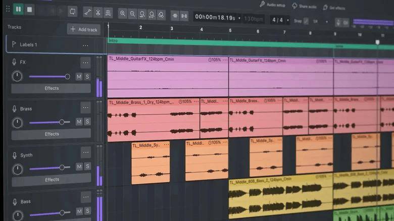

剪辑方面,用户可直接选中音频剪辑,同时修改多个剪辑,并分组多个剪辑。剪辑还可在单声道和立体声轨道间移动,从而适应不同的声道编辑需求。

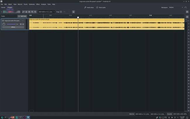

在录音方面,新版本允许用户在时间线任意位置开始录音,已有剪辑不会因开始录音而被移动。这项调整面向需要在同一项目内补录、插录或管理多个录音片段的场景。
Audacity 4.0 支持将一个剪辑放到另一个剪辑上方,以替换二者重叠的部分。围绕新的剪辑管理机制,软件新增专用切分工具,用于拆分和整理音频片段。

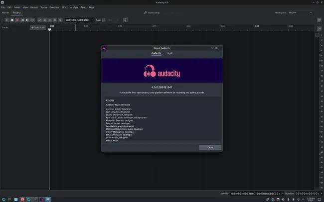

Audacity 4.0 新保存的项目采用 .aup4 格式,但仍能打开 .aup3 项目。分发方面,最新 4.0 版本目前作为独立发布版本提供,现有用户需要另行下载,暂不支持通过 Audacity 3.7.9 内置更新通道升级。
