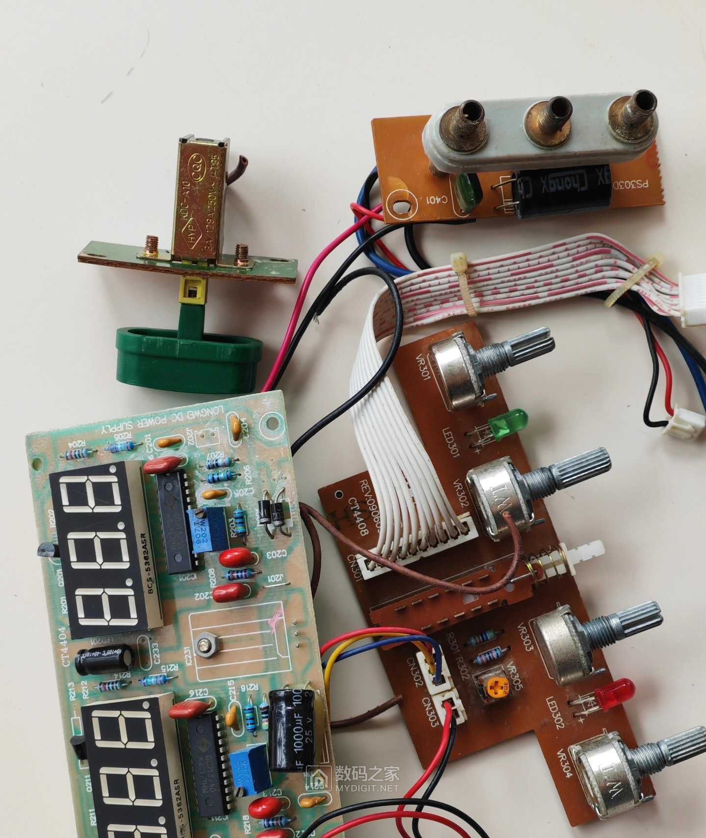

发表于 2026-9-5 00:32:32 来自手机浏览器 | 显示全部楼层 |阅读模式

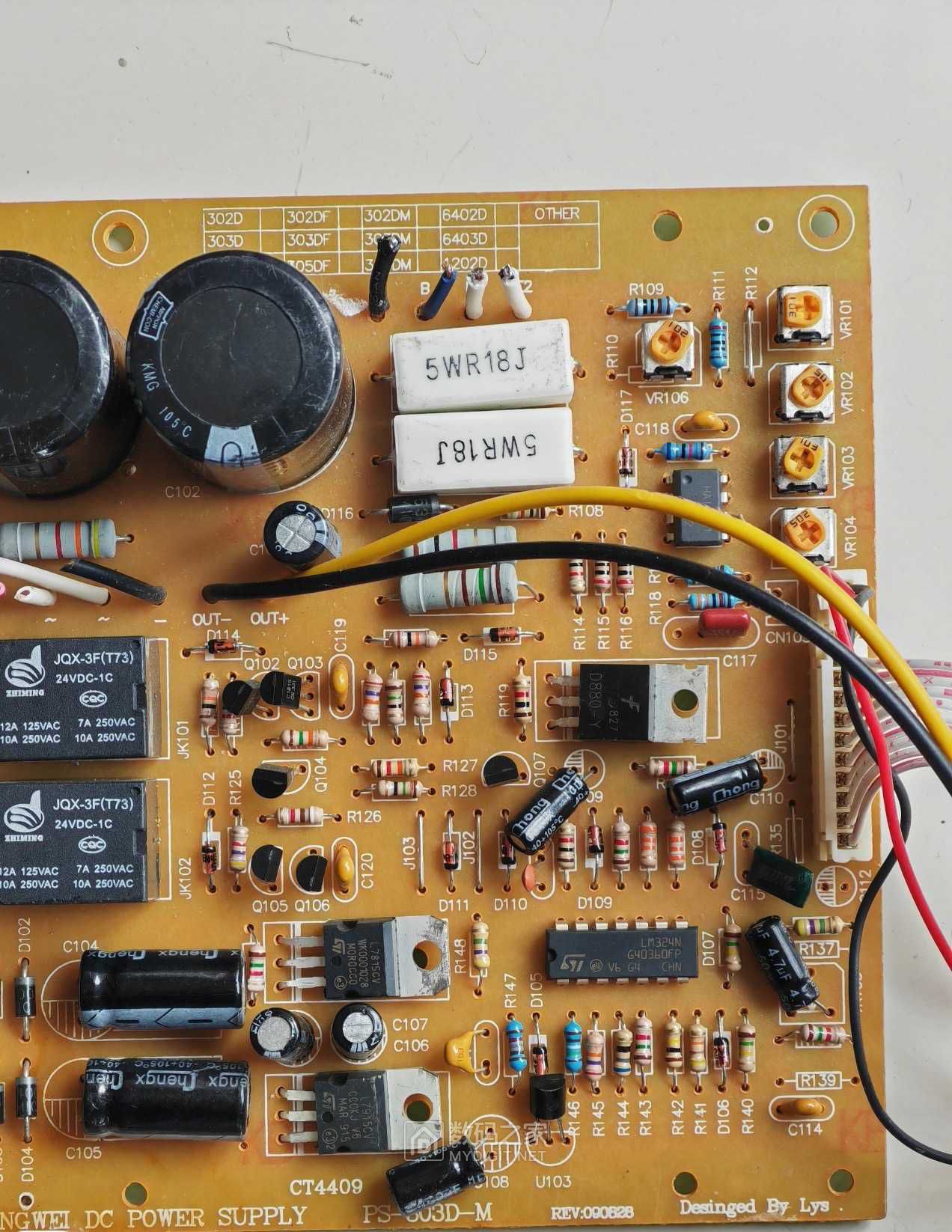

龙威的这款电源里面用料还是不错的,不过时间久了电位器就不太好用了,电流和电压的粗调旋钮不行了会跳变,细调都还好应该是用的比较少的缘故,网上买的电位器,柄比原机短,转起来也没有原机厚重的手感,现在的东西都减配了,换完了电流两个旋钮都拧到最低,短路cc灯会亮,忘了原机会不会了,干脆来个校准调整,但这款机器找不到图纸,研究起来比较费事,要是有哪位朋友有这个图纸欢迎回帖发出来大家一起研究,所以我只是盲调,摸索了一段时间,把结果分享出来,欢迎大家指正,首先要调ma档电流零位,因为有的空载也会显示1ma或者2ma,首先把它调零,涉及到的电位器是主板上vr103和vr106,调时103变化大,106变化小,它们两个配合可以调到零位显示0ma,此时注意需要在电压两头调,即在低压4v调整零位,此时扭到30v可能就不是0了,这时还是配合这两个电位器调整,经过两三次即可把两端空载电流都调到0ma,这时进行下一步调整ma档电流输出满度,涉及到vr101,此时注意调101,显示屏ma数不会变,变得只是实际输出电流,所以调时要接1a左右的负载电流,要串入数字万用表电流档,通过数字万用表,调整vr101使电流在到1a时cc短路灯点亮,这时不用管显示屏是多少那个在下一步调整,调整好ma档电流满度后,调整显示屏显示此时还是刚刚1a负载,调整电压旋钮使电流在999ma,此时调整vr105和显示屏下面小孔来调整显示数字使其显示在999ma,vr105调整的范围小,小孔里面的多圈精密电阻调的范围比较大,需要注意的是调的过多后会造成调大电流时显示到999后又从零显示电流这样就不准确了,此时解决方法是电流两个旋钮都拧到最大,此时万用表显示应该是999ma左右,这时候转动多圈电位器,使显示在998ma,要低于实际电流一点点,这样就不会拧过头了,下一步是a档,基本上ma准确了,a档也是差不多的,如果有偏差,调整vr102使实际电流和显示电流一致,最后是校准电压就比较简单了vr104配合数字万用表电压档即可调整好。
       最后还是比较在意两个电流旋钮调到最低会点亮cc灯,拧高一点就灭了,实测这个点可调电阻电阻值是200多欧姆,所以可以通过串入200多欧姆电阻的办法来解决最低位点亮短路cc灯
