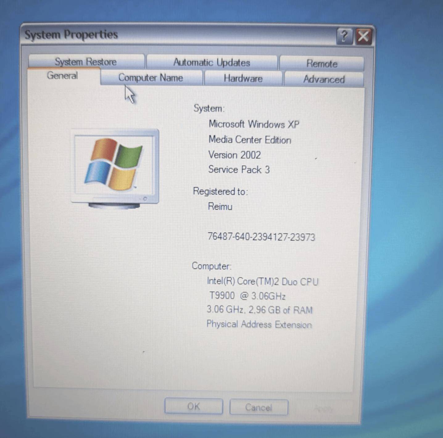

据外媒 WindowsLatest 报道,不少用户认为,32 位 Windows 最多只能使用 4GB 内存,是因为 32 位地址只能表示 2³² 种组合,因此地址空间上限就是 4GB。这个说法虽然听起来合理,但如果回顾 Windows XP 的历史,就会发现实际情况并没有这么简单。
微软实际上曾提供过让 32 位 x86 系统访问 4GB 以上物理内存的机制,当年英特尔曾联合微软为 Pentium Pro 处理器引入一项名为 PAE(Physical Address Extension,即“物理地址扩展”,简称 PAE)的技术,在 Windows Server 部分版本中,可以让 32 位 x86 处理器使用 36 位物理地址,而不是传统的 32 位物理地址,从而访问超过 4GB 的物理内存。
不过,面向普通消费者的 Windows 版本却主动限制了这一能力。原因并非处理器做不到,而是微软担心部分存在缺陷的硬件驱动在访问 4GB 以上物理内存时导致系统崩溃。
具体来看,PAE 并不会改变 32 位程序本身的虚拟地址空间。每个 32 位程序仍然拥有 4GB 虚拟地址空间,而普通程序通常只能使用其中 2GB,其余空间由系统保留。PAE 改变的是操作系统在后台管理物理内存的能力。根据微软相关文档,Windows Server 2003 SP1 Enterprise 最高可以支持 64GB 物理内存,而 Datacenter 版本最高可支持 128GB。
不过,在启用 PAE 并让系统分配 4GB 以上的物理内存后,驱动程序就不能再假设物理地址一定能够用 32 位表示。如果驱动获取物理地址后直接丢弃高位,硬件最终就可能被指向错误的内存位置。同样,一些代码如果直接截断地址,也会丢失其中的信息;而负责 DMA 传输的驱动还必须严格区分虚拟地址和物理地址,早期部分驱动并没有做好这些处理,因此微软决心在面向普通消费者的 Windows 版本中限制了相应能力。
▲ 启用了 PAE 功能的系统
