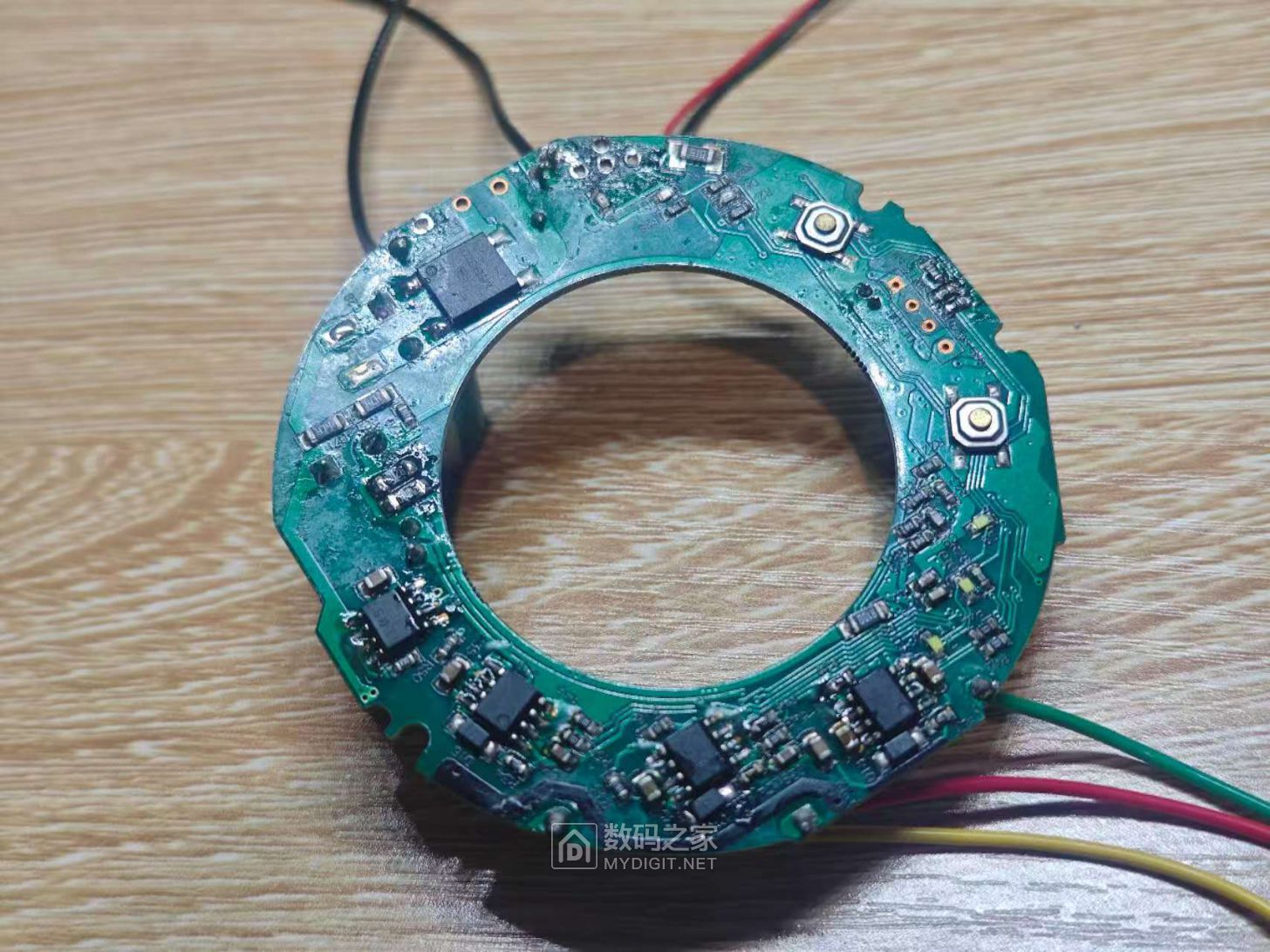

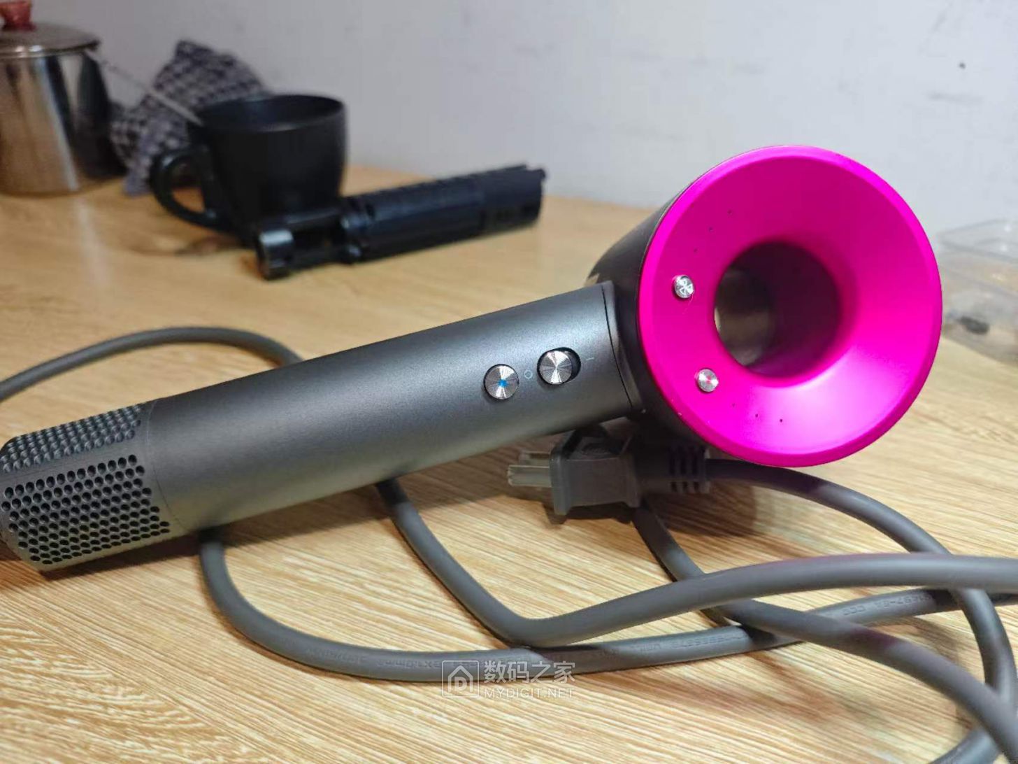

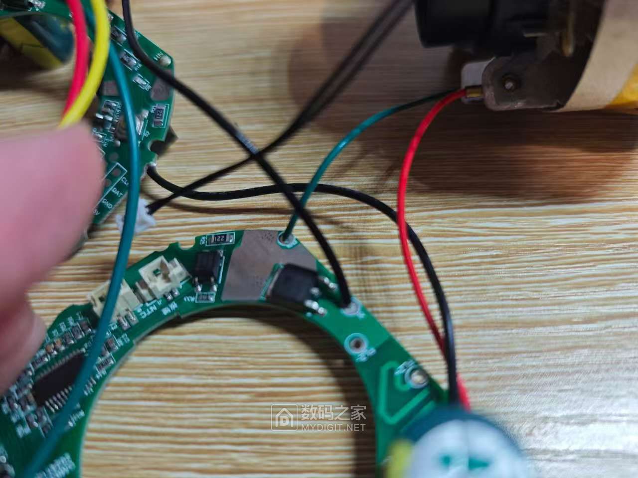

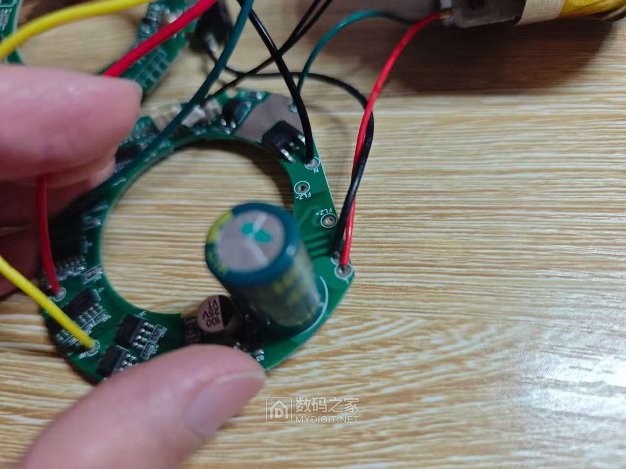

继续电吹风华强北高速电吹风维修史
依旧是骚红色的电吹风,是后面买的成色较好的故障吹风机×,买了两台想修好朋友那台,最不济修好一台留着自用。

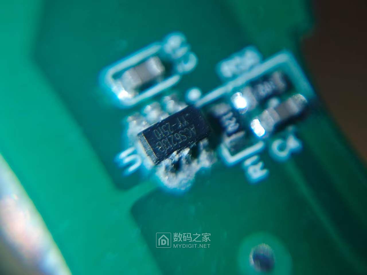

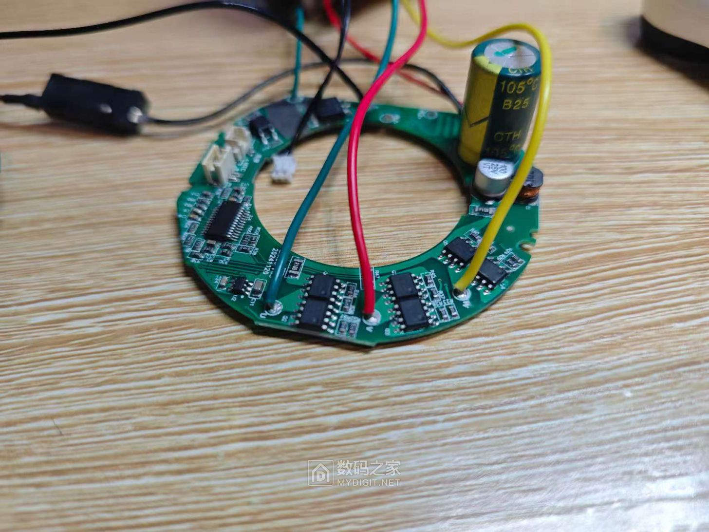

结果板子跟前两台的版本完全不一样,6个8脚mos管。。
其中一台6脚芯片有腐蚀,像是进过水的。。

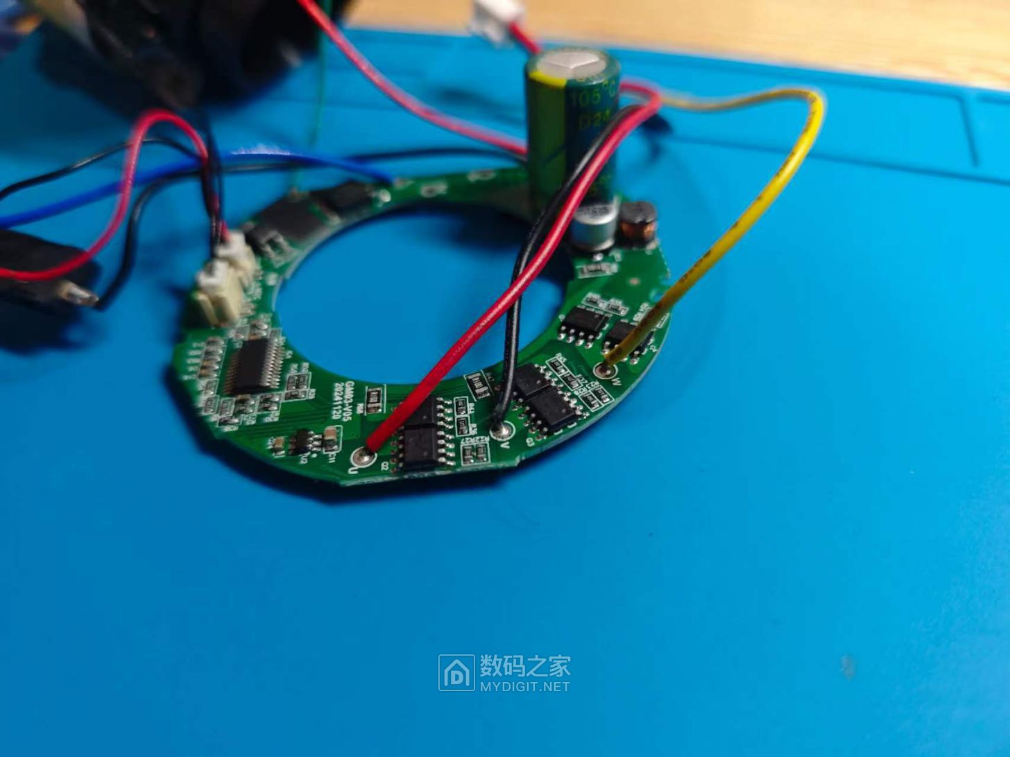

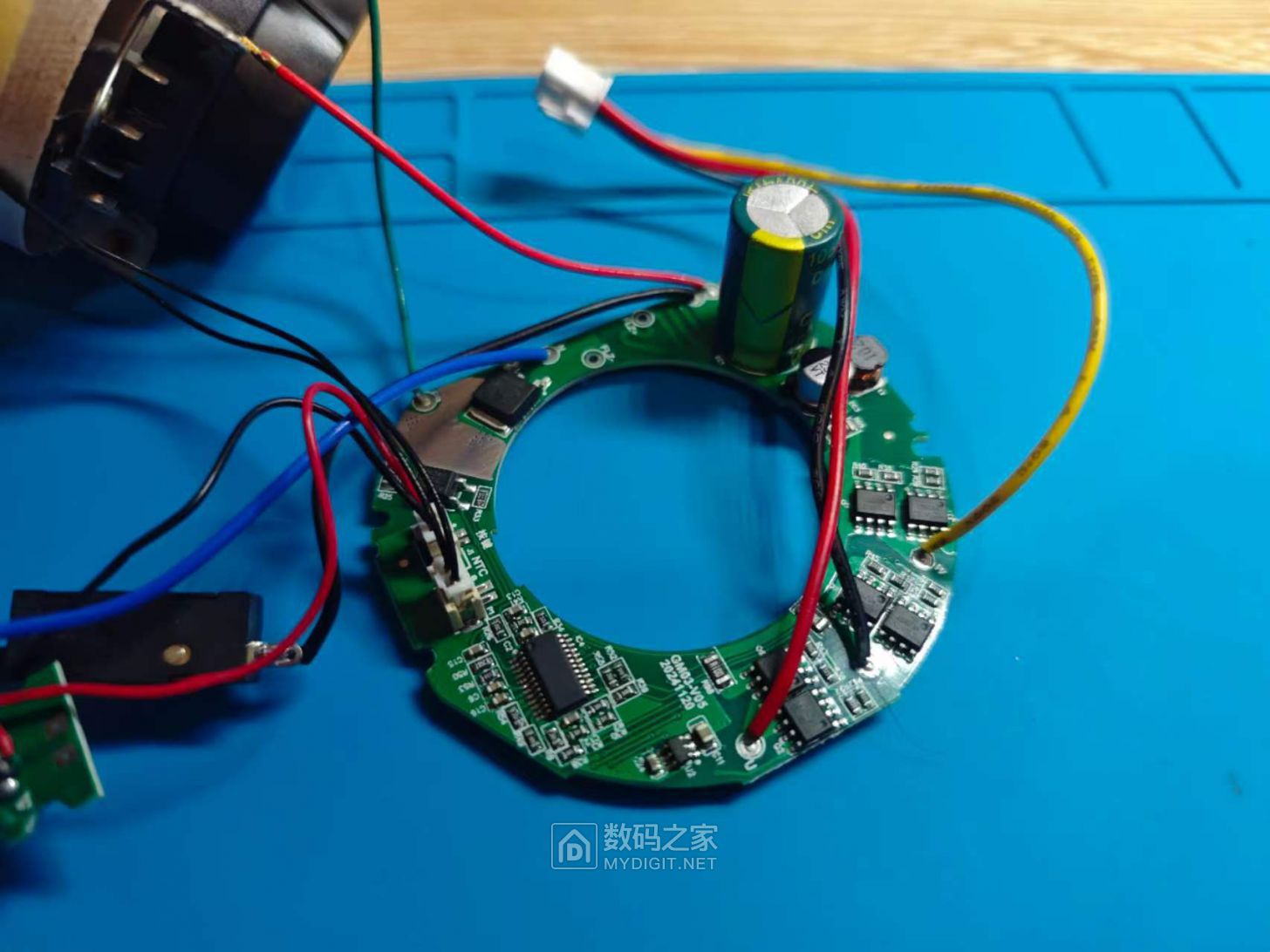

背面跟之前那个第二代的板子大差不差
从焊盘丝印上看,这代的板子还支持负离子功能。
最后通过两个板子对调。万用表×测量参数对比,测量出6个芯片mos管,两个板子均有不同程度的击穿故障。
对调后成功复活一个板子,但是另一个板子,经过芯片对调,确定了芯片故障,只能盖布。。
好在外壳成色还是可以的。
到时看下等朋友折腾好丢失的按键后,看看效果如何,敬请期待。
