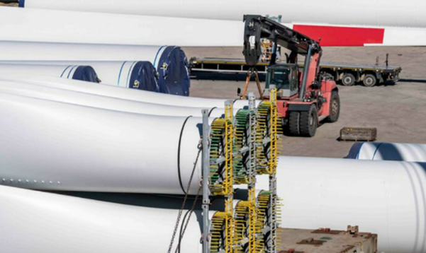

既然单机功率有上限,那该如何大幅度提升一台风机的发电能力呢?这一点从几何学中找到了一个绝佳的突破口:把叶片做得更长。
风机捕获风能的多少,根本上取决于叶轮旋转所扫过的那个圆形面积。这个圆的面积,与叶片长度(即半径)的平方成正比。当叶片长度从100米增加到130米,扫风面积的增长不是30%,而是惊人的69%。同时,因为叶片增大,受力就增加,功率相应地也会越大。这正是全球风机大型化浪潮最核心的驱动力。近年来,中国风电叶片长度不断刷新纪录,以此带来的是单机发电量的跃升。
我国陆上“风电之王”——江苏盐城大丰的16.2兆瓦陆上风力发电机,叶片长度达到130米,叶轮直径266米,扫过的面积高达5.55万平方米,相当于近8个标准足球场的大小。
这样加长的叶片带来了巨大的效益增长。“风电之王”发电机组满发时每小时可发电1.62万度,每年预估发电量可达4.3亿度。相比普通机型,单机发电能力提升了3.2倍。
加长的叶片让风机能够捕获更广范围内、特别是更低风速下的风能。以往在年平均风速较低的区域,风电开发被认为不经济,而现在,这些“低风速资源”被成功激活,极大地拓展了风能利用的版图。

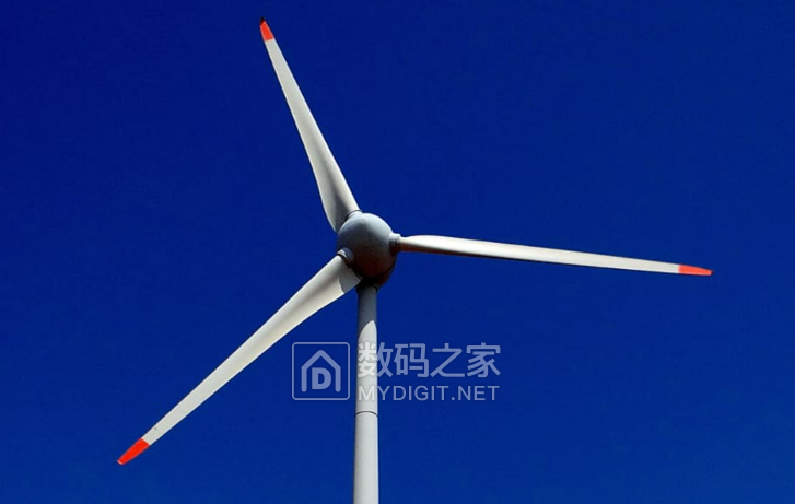

04 为什么不更快?
回到我们一开始的疑问:为什么一定要“慢”?为什么不将风机设计得更快?用更高的转速来发电,岂不是效率更高?
风机叶轮的转速之所以不够快,这是经过全方位计算后的“全局最优解”。这个“慢”,至少有四大好处:
1、 延长使用寿命
风机的主要部件如主轴承、齿轮箱和叶片,都面临着巨大的机械应力。转速越高,巨大的离心力、振动和离心载荷会呈指数级增长,严重威胁机组的使用寿命。保持较低转速,是控制这些破坏性力量、确保长期可靠运行的生命线。
2、 捕获风能的“最优解”
每个叶片翼型都有其气动效率最高的“最佳叶尖速比”。维持这个最佳转速,而非盲目求快,才能让风能转化为机械能的效率达到峰值。
3、 工程效率的平衡
这里不得不提风机齿轮箱一个有趣的设计:为了将叶轮每分钟十几转的低速提升到发电机每分钟上千转的高速(增速比高达1:100),风机当中会三级传动设计的齿轮箱。
为什么不增加到四级来提速?因为增加到四级,带来的重量增加、机械损耗上升和噪音增大等“副作用”,会显著抬高整机成本和塔筒负荷,而其带来的发电收益却微乎其微。因此,三级齿轮箱恰好卡在风电建造所有物理极限的甜区,成为了行业公认的在效率、重量、成本和可靠性之间的“黄金平衡点”
因此,你所看到的“慢”,是力与美、刚与柔在工业设计中的完美结合。它以这种看似从容不迫的姿态,实现了能量捕获最大化、机械寿命最长化和全生命周期成本最优化的多重目标。
别再低估“慢”的力量。风力发电的魔力,不在风驰电掣,而在以静制动,以慢蓄能。
