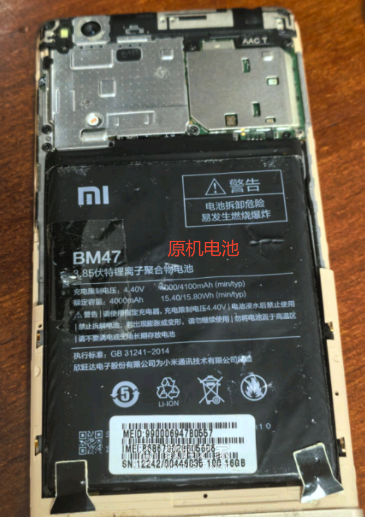

前言:闲置一台红米3手机×,给老妈当厨房定时器用:小爱同学语音设置定时,不用动手,很方便。

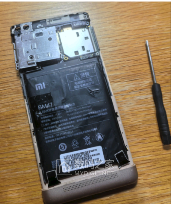

前几天发现电池×鼓包将后壳顶开。
     简单穿刺放气,观察两天还是会鼓,判断电池老化、极间有晶体短路。询老妈,充电经常一充就是一天。
     原电池:3.85v高压型电芯,充电限制电压4.4v,额定容量4000mAh。
     老妈说最少用两天(不安装手机卡,只开Wifi)。 按此判断剩余容量1000mAh多点。
计划:网上查,此手机型号太老,已买不到原装或拆机电池,x宝上的电池连个厂家都没有,稍有点品牌的都卖30、40元以上。

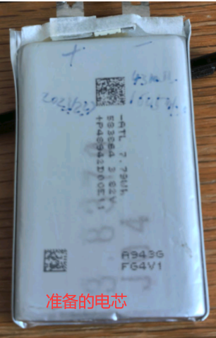

      考虑之前倒下一块X390笔记本电池,里面六块电芯,体积小很多,但厚度合适。
      剩余容量都在1600mAh以上,也是高压型,只是电压稍低点3.82v。问题不大。
      虽说比不上原机新电池,也能用到3天以上。 本着节约、折腾的的精神,决定自己换电芯,开干!

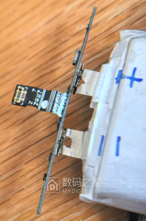

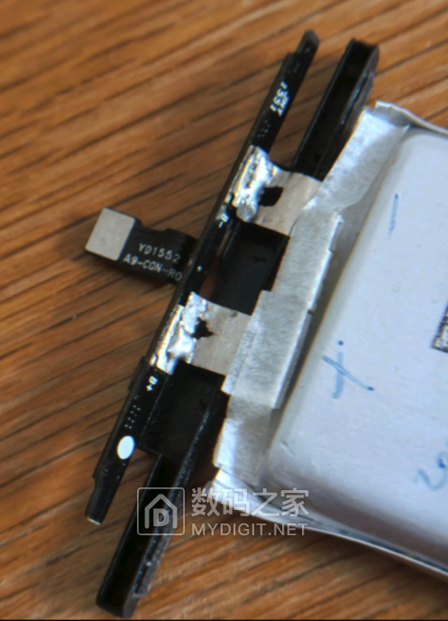

换电芯:拆开手机,将原手机电池拆下,剥开电池外皮,剪下电芯极耳,取出保护板。
   新电芯极片上锡、保护板上锡(小问题:原电芯极耳是铝质不粘锡,只好去掉,焊在转接片上)
   最后将电芯与保护板焊在一起,测量输出电压:3.85v,与电芯电压基本一致。

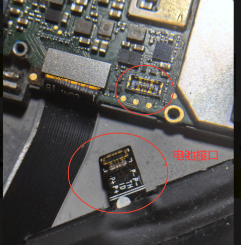

上机测试,按电源×键5秒,无反应,不开机。
  插入充电线,手机响一下,屏亮显示“MI”,几秒钟后消失。 再按电源键问题依旧。
  抓瞎了。 换电芯失败。
