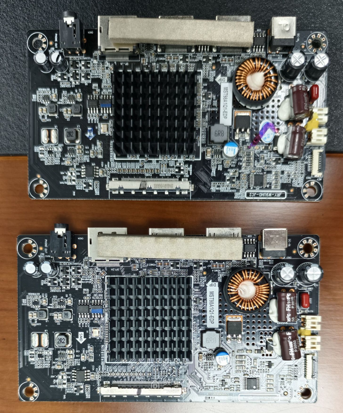

拆开看到驱动板,摸U1附近电阻有发热
下载附件
[color=rgb(153, 153, 153) !important]2026-9-30 18:22 上传
请谷歌统计了此类故障现象的原因,有三成概率电容×击穿几毛钱原件修好,
但七成概率是主控烧坏,我怀疑这产品有设计缺陷
排查还要半天,就怕排查半天,最后还是换主控板
淘宝花一百买了块主控板,换上点亮了
虽然闲鱼上还有便宜一半拆机板,但不退换,没有时间和精力来赌
找淘宝专职卖家,有店保有易碎贴,多花钱当买个安心
