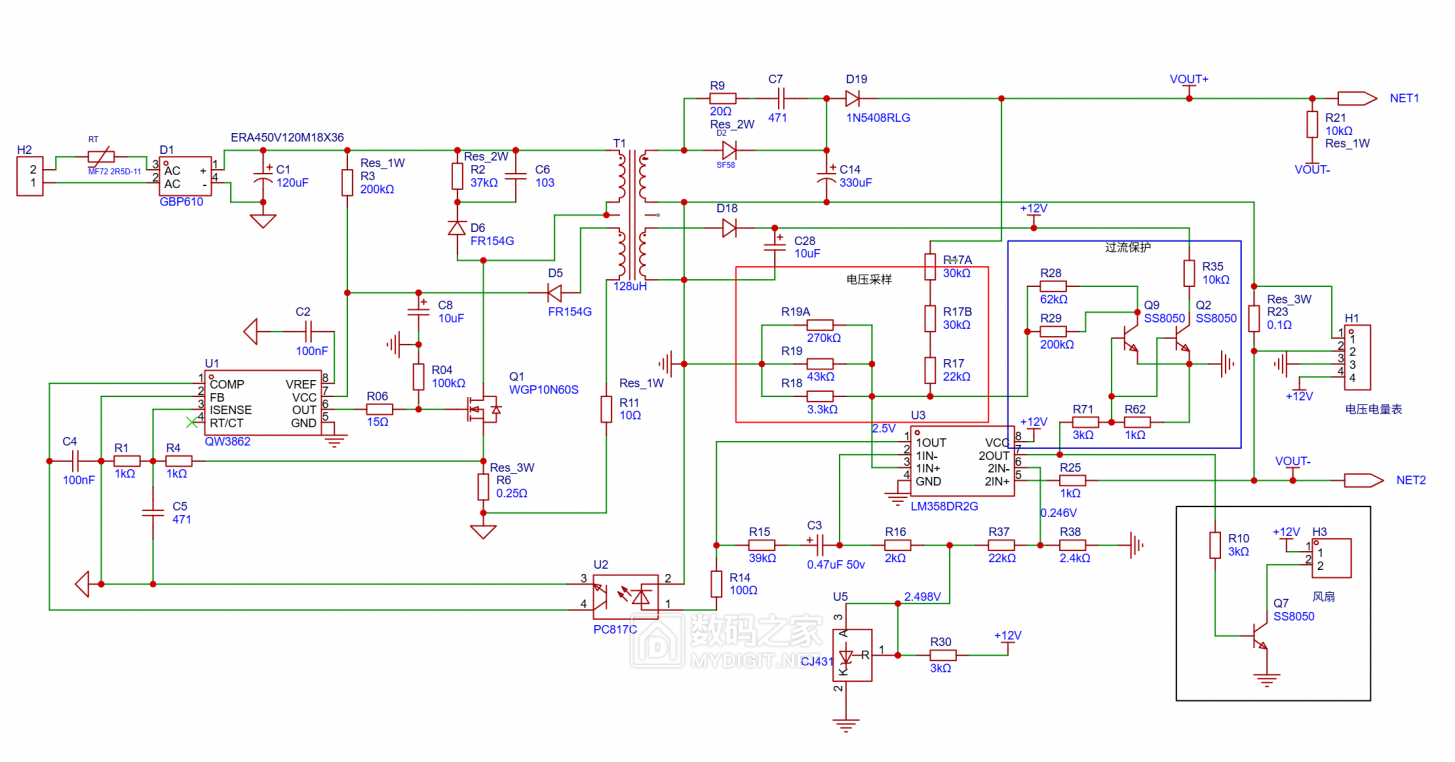

发一个充电器电路图QW3862+LM358,60V充电器电路图
发表于 4 天前 | 显示全部楼层 |阅读模式
这个电路图很简单,可能有些错误,大部分都是正确的。
