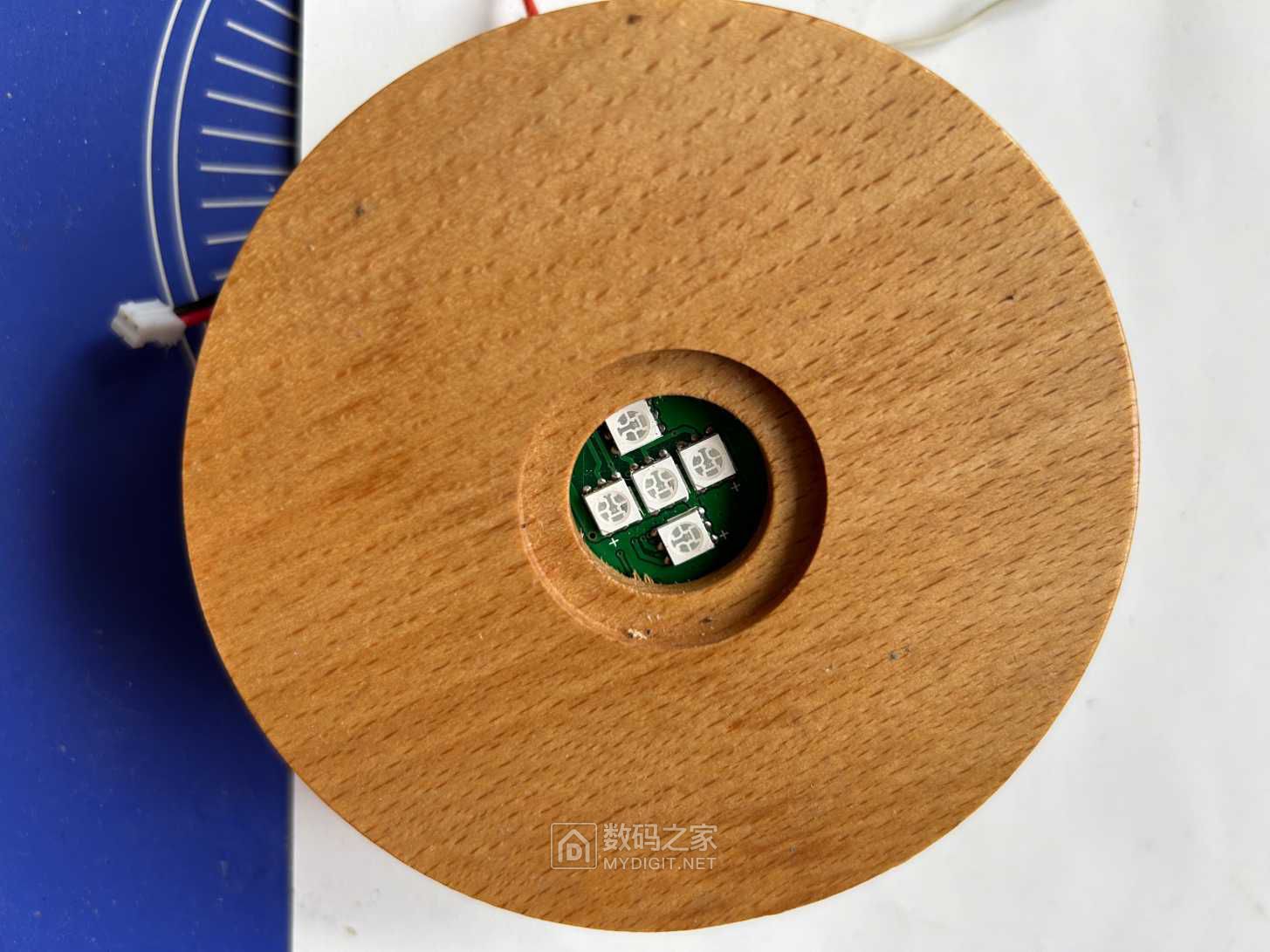

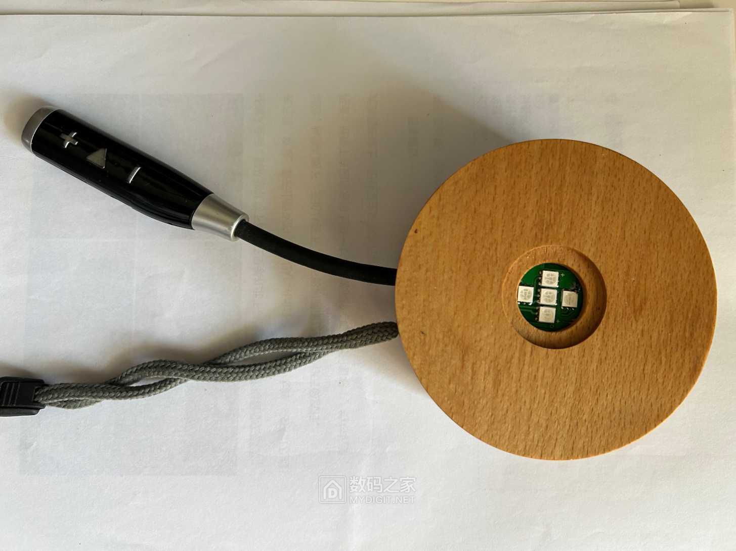

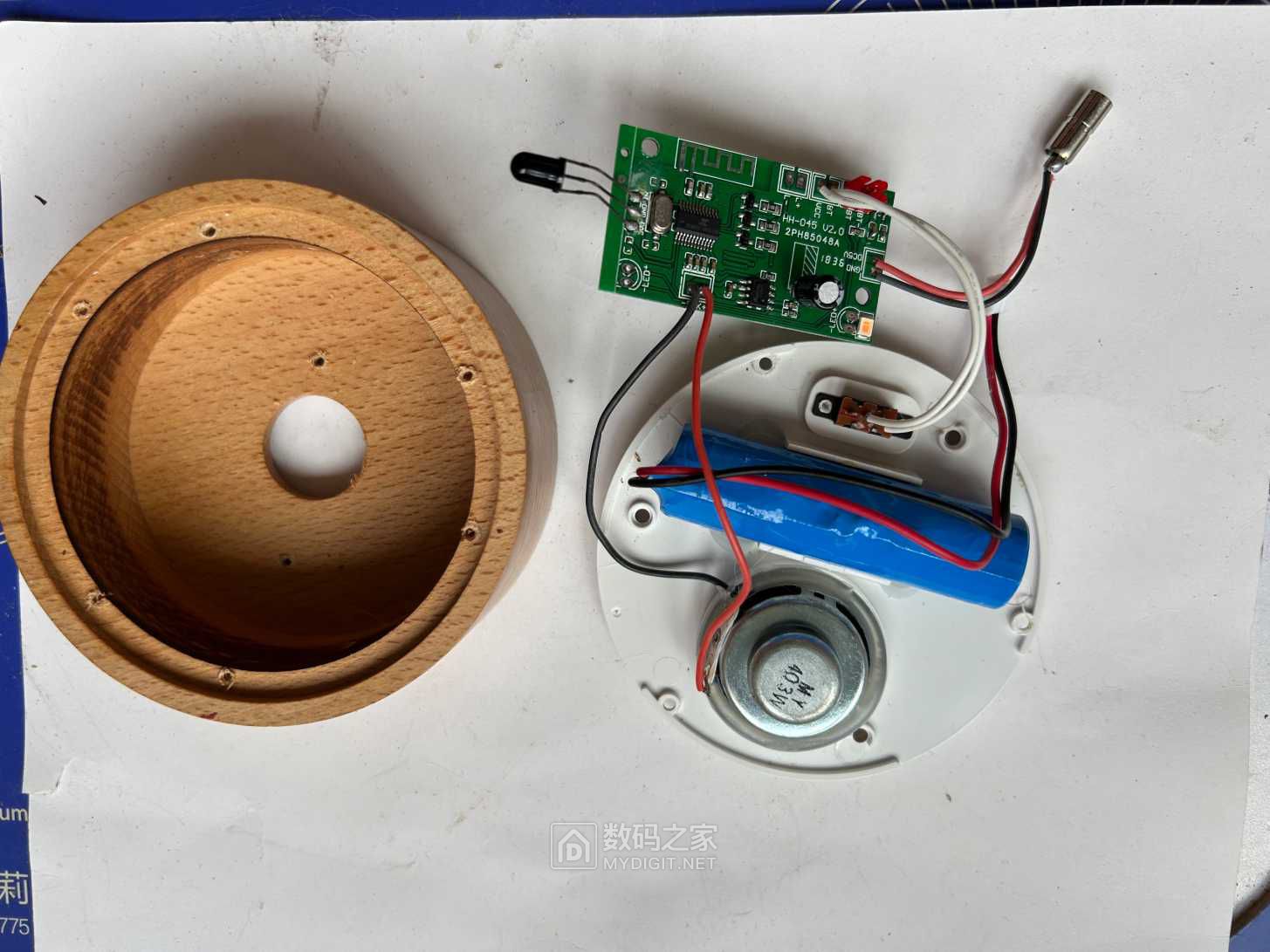

之前一个榉木壳子的小音箱挂了,但是它的电池、[功放和喇叭是好的

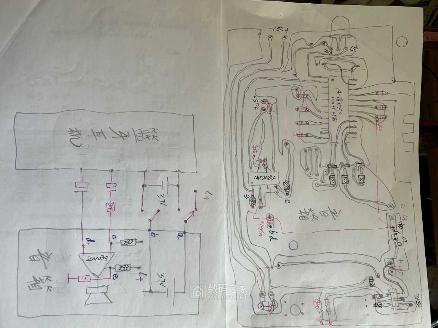

充电及蓝牙部分挂了,测试了一下,把功放螃蟹的SD脚置于低电平(对地接1K电阻),碰触IN脚就有咔啦声,如此把一个挂脖蓝牙耳机的板子嫁接上就可以救活小音箱了。
试验过程中发现蓝牙耳机的音频输出线接到音箱功放输入端时会造成音箱电池短路,用了2个电容器隔离才正常了 ;另外这两个单元不能共用一个电池,不然,会发生很大噪音,那么为了利用蓝牙耳机的充电功能给音箱的18650充电(原充电部分坏掉),只好把音箱原来的单刀开关,换成双刀双掷的,实现了关机时蓝牙耳机电池和音箱电池并联充电,而开机时两个电池独立供电。
如此两个玩意组合起来,救活了整个漂亮的榉木小音箱
